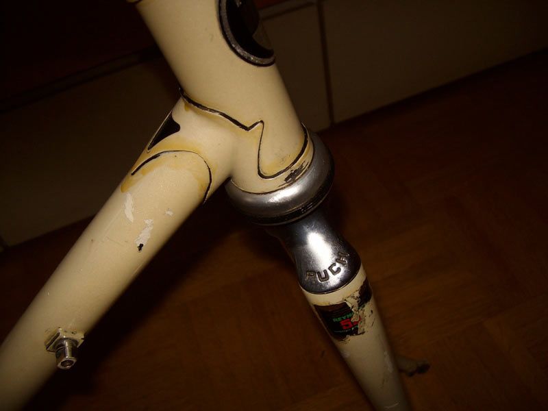

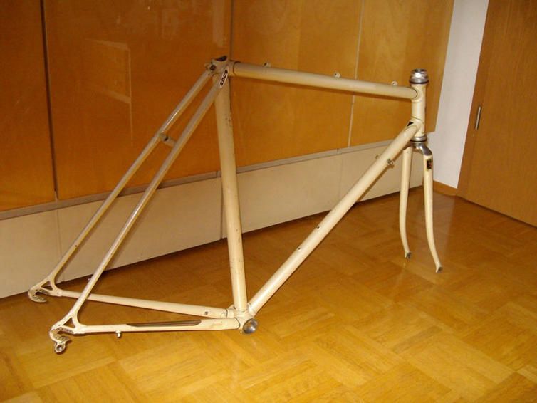

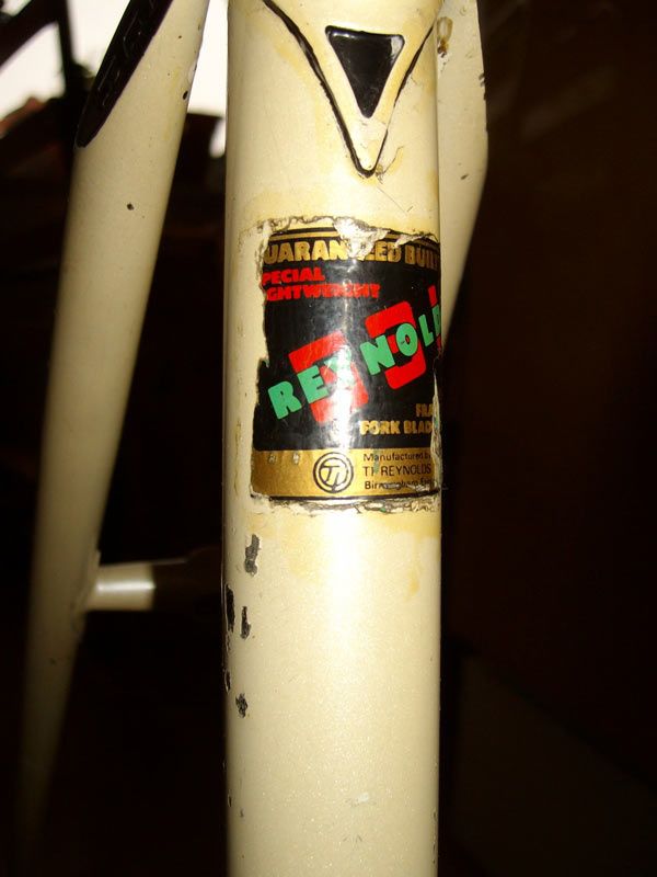

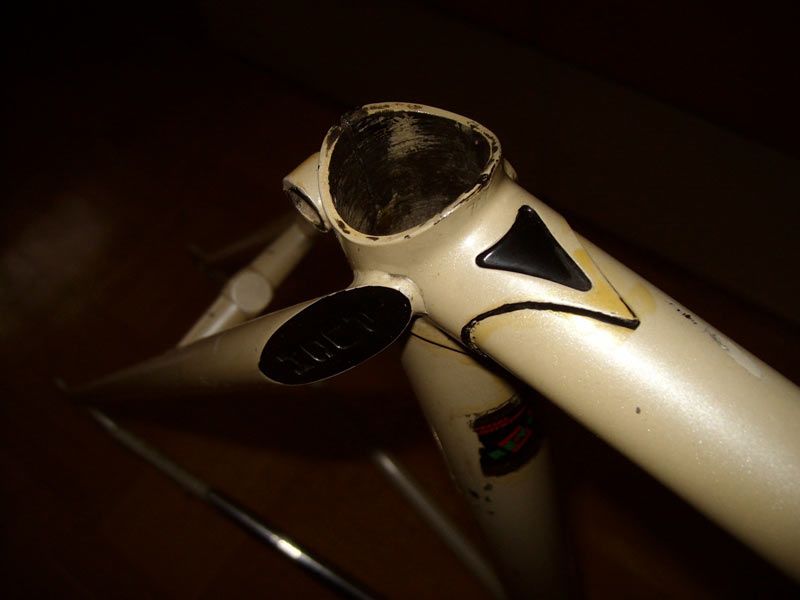

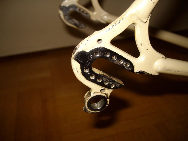

Seit einigen Jahren lagert auf dem Dachboden ein zwar sehr schön gebauter, aber scheußlich erhaltener Rahmen aus "rotem" 531er Rohr. Farbe: crèmeweiß, Dekore sind größtenteils ab, nur aud der linken Seite des Oberrohrs ist noch ein Kleberli "superleicht" auszumachen.
Der Rahmen wurde geschrotet, das ist offensichtlich. Als ich ihn erhielt, war eine DA 7400-Kurbel und ein DA 7200-Umwerfer dran. Der späte C-Record-Steuersatz ist noch drin. Witzig sind die super verchromten Strebenspitzen und die gebohrten Campa-Ausfallenden.
Nun würde mich natürlich interessieren, um welches Modell es sich handelt und aus welcher Zeit es ist. Die Original-Komponentur ist mir eigentlich ziemlich Wurscht, sollte ich es wieder aufbauen, dann mit Teilen aus dem Fundus. Aber in dem Zustand will ich es nicht auf die Straße bringen, außer als Stadtmöhre, aber dazu ist der Rahmen zu edel und es fehlen auch die nötigen Anlötteile, also tendiere ich in Richtung Neulack, evtl. könnten auch die passenden Dekore wieder drauf. Ich denke, diesen Rahmen darf man erkenntlich machen, ohne gleich verhauen zu werden.
Aber ich weiß noch nicht so richtig, ob ich diesen Rahmen überhaupt aufbauen will, denn Bedarf hab ich keinen und noch einige andere Projekte auf der Warteliste. Also wenn jemand den Rahmen braucht (so wie er ist "dans son jus") und vielleicht ein paar Teile dazu, dann können wir gern über eine Ablösesumme verhandeln.
Aber jetzt erstmal Bilder von dem Edelteil:

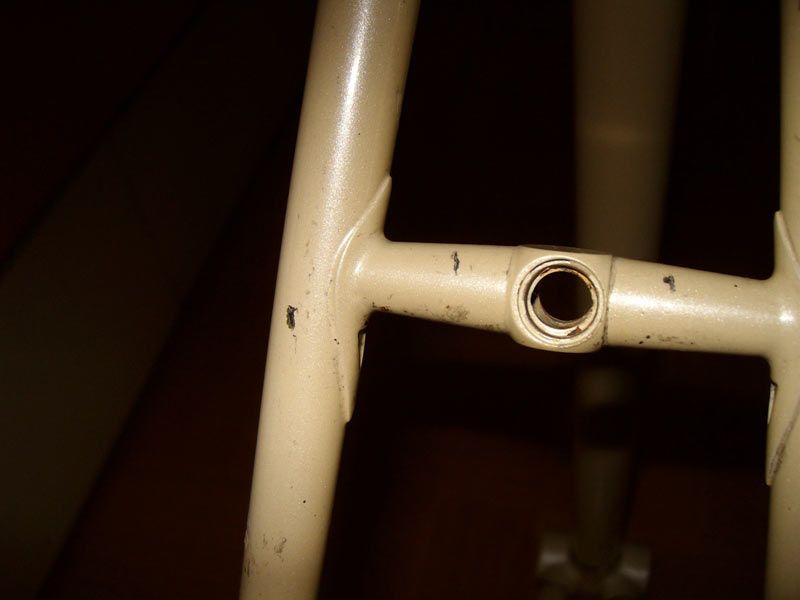

... und noch ein paar Bilder:

AW: Puch superleicht - Wer weiß was dazu?
Aha, danke für den Querverweis. Es ist also kein Mistral und auch kein Ultima, sondern ein später Superleicht (wesentlich neuer als der dort gezeigte A-D). Wusste gar nicht, dass es das als Modellbezeichnung gab.

Huuu, hab mich grad oberflächlich durch die 30 Seiten des Puch-Themas gekämpft, also vor allem Bilder angeguckt. Dabei muss ich feststellen, dass der Rahmen in der Machart dem Ultima Manager von Zephyrus nahekommt, natürlich ohne die dekadenten Vergoldungen. Aber der Gabelkopf und die Sitzstrebenenden scheinen mir identisch. Gab es evtl. eine Serienvariante des "Manager"? Ich denke mal, dass die Bezeichnung "Superleicht" ein Modellzusatz ist, z.B. von Ultima Superleicht.
Was ist eigentlich der Unterschied zwischen der Ultima und der Mistral-Serie? Ich nehme mal an, dass der Rahmen aus einer dieser Reihen kommt.

Es gibt hier im Forum einen TN namens Puchultima. Ich vermute, dass es sich um Fast Freddy aus der Parallelwelt handelt. Jendenfalls wäre es sehr ungewöhnlich, dass zwei Leute eine so umfangreiche Puch-Sammlung haben. Ich werd mich vielleicht mal privat erkundigen, wenn PU noch aktiv ist.
Inzwischen hab ich mal mein Privatarchiv durchstöbert und herausgefunden, dass es sich um einen Superleicht oder Ultima Superleicht handeln muss, Bj. zwischen 1983 und 1985. In 1982er Katalog gab es den Ultima aus 531 SL, der Superleicht war aus 531, außerdem war der Gabelkopf noch gerade und außenverlötet. Aber es gab schon das Dekor mit den Streifen auf einfarbigem Rahmen. 1986 gabs dann schon mehrfarbige Rahmen und andere Dekore, aber auch diesen innenverlöteten Gabelkopf. 1983-85 liegen mir nicht vor, so dass ich den Zeitraum nur auf diesen 3-Jahres-Zeitraum eingrenzen kann. Leider hab ich auch keinen österreichischen Katalog, da können die Ausführungen und Modellbezeichnungen ja auch nochmal variieren.
Tach erst mal
Jo ich bin der Puch Guru ( Fast Freddy) aus dem Bikeboard.at
Dein Rahmen ist aufgrund der Seriennummer von 1983 und zwar das Modell Mistral Superleicht. Die Rahmen/Gabelrohre sind aus dem Reynolds 531 Professional Rohr, Ausfallenden Campagnolo gebohrt. Der selbe Rahmen wie beim Ultima! Das Rad war mit Campagnolo Record ausgestattet. Ausgenommen davon waren die Bremsen, da wurden Weinmann Carrera verbaut. Sattel Selle Royal CX, Schlauchreifenfelgen Super Champion Arc en ciel. Es war das zweitbeste Rad nach dem Ultima, damaliger Preis 1300 Euro, Lackfarbe Perlelfenbein. Das Rad wurde in der Form und mit dieser Ausstattung nur 1982 und 1983 gebaut
Prospekt scann gerne per Email
