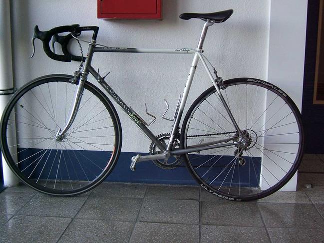

Mein bisheriges Rad ist ein Colnago aus den frühen 90er Jahren (siehe Anhang). Verbessert haben möchte ich das Gewicht und das Gefühl für Vortrieb. Auch kann die Geometrie abweichen, ich gewöhne mich gern um. Auf dem Colnago saß ich schon recht tief. Ich kann mich entsinnen, dass ich vor Jahren mal auf einem anderen Rennrad saß und mich sehr weit "oben" fühlte - es war ungewohnt. Der Stahlrahmen wird wohl wesentlich weicher sein als alle Räder, die ich hier zur Auswahl habe. Da ich diese neuen Räder nicht kenne, kann ich auch nicht wissen, was mich erwartet und somit lass ich mich von den Innovationen der letzten Jahre überraschen. Vielleicht könnt ihr mir erklären, worin der größte Unterschied zu meinem alten Rad liegt und welches für mich wohl eher nicht geeignet ist.
Abschließend muss ich sagen, dass ich mich auf dem alten Rad sehr wohl fühle und gern damit unterwegs bin. Nachteil ist die grobe 7-fach Kassette.
Gruß
Jan

Zunächstmal: Obwohl Dein Colnago sicher nicht das schönste Exemplar ist, das je aus dem Hause Colnago gekommen ist, schlägt es aber hinsichtlich Charakter, Individualität und auch Optik, Alles was du Dir hier ausgesucht hast.
Die schlanken Rohre bieten ( aber sind die so schlank und nicht doch schon leicht oversized, 28,6 statt 25,4 mm Oberrohrdurchmesser?), gerade bei der Rahmenhöhe, sicher nicht die Steifigkeit, die jeder heutige X-beliebige Alu oder Carbonrahmen aufweist.
Aber: war das bisher ein Problem für dich?( Flatterneigung bei schneller Abfahrt, Umwerfer schleift dauernd...)
Um dich zu "ent - täuschen": Der große Quantensprung wird Dich rein nach reproduzierbaren, messbaren Daten nicht erwarten. Allerdings: Seiten- und Lenkkopfsteifigkeit sind durchaus spürbar gewachsen und das niedrigere Gewicht nicht zu vergessen! ?
Subjektiv wirst Du erstmal denken, dass Du wesentlich schneller unterwegs bist, weil sich Alles zwar "massiver" anfühlt und trotzdem leichter ist. Das leichte "Mitschwingen" des Rahmens in den Kurven bleibt weitgehend aus und möglicherweise wird sich aufgrund der Einen oder Anderen wenig federfreudigen Kohlefasergabeln ein "direkteres" Gefühl für den Straßenbelag bilden, aber das kann ich bei den Modellen nicht beurteilen.
Bis Du Dich daran gewöhnt hast, bleibt auch das Gefühl, mehr Vortrieb zu haben.
Auch der Umstieg auf Bremsschalthebel, ist ein Plus an Komfort. und eine feiner gestufte Kassette wird Dich sicher zufriedener machen, aber allein dafür hätte es auch ein Umbau getan.
Wie Du sitzt, ist eine Sache der Passform und der Einstellung. Und wenn Du Dich bisher wohlgefühlt hast, würde ich der Einfachheit die Maße an Deinem alten Renner abnehmen und den Neuen mehr danach bestimmen.
Leichter dürften alle sein. Aus den Tests, wenn es denn wirkliche Tests sind ( also keine a la: Promi Fahrer Soundso testet das Neue XY und berichtet seine Fahreindrücke) und richtige Daten auswerfen wie Seitensteifigkeit und Lenkkopfsteifigkeit, kannst Du auch das Für und Wider der Kandidaten ausmachen. Auch wenn ich sicher bin, dass hier kein "weicher" Kandidat zu finden ist.
Ein modernes Rad fühlt sich anders an, ist aber nicht automatisch schneller, für den Vortrieb mußt du alleine sorgen!
