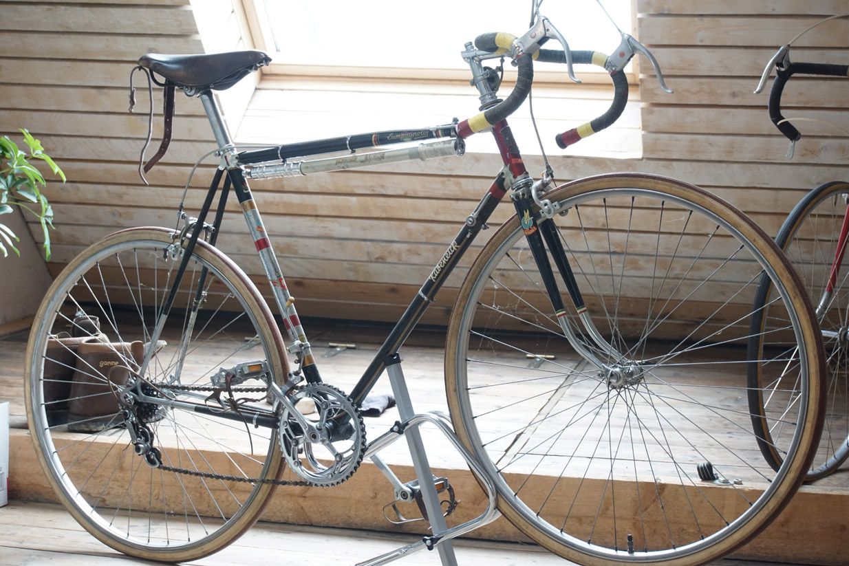

Mein persönlicher Tip für den Aufbau:
Ich würde die Patina des Rahmens mit Teilen die ein bisschen besser sind vom Zustand „auffangen“. Klar, gibt es viele die sagen: Patinierter Rahmen braucht patinierte Teile, aber ich persönlich sehe das etwas anders.
Ich habe meinen auch recht patinierten BAUER Weltmeister Rahmen mit lauter gut aufgearbeiteten Teilen und 1, 2 NOS-Teilen aufgebaut, und bin mit dem Ergebnis und dem Gesamteindruck extrem zufrieden:
Aber das sollte nur ein Gedankenanstoss sein...

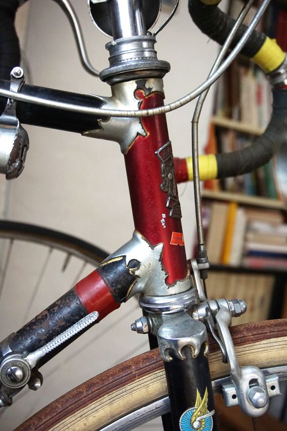

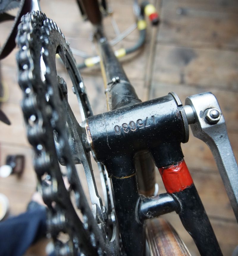

Schließ mich der Frage nach Rahmennummer und alter gern an, mein Model Campagnolo ist nach den frei zusammengestellten Komponenten wohl zwischen 55-58 gebaut, hat die Sattelklemmschelle und keine Chromfläche auf dem Oberrohr unter dem Campa-Logo.

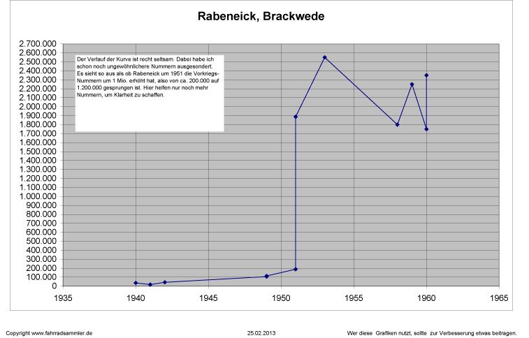

Die Seriennummer ist 175630. Es gibt ja schon einen Versuch die Seriennummern zeitlich zuzuordnen, aber das passt nach 1950 irgendwie alles nicht. Vielleicht können wir hier mal eine Aufstellung und einen Versuch der Zuordnung starten.
