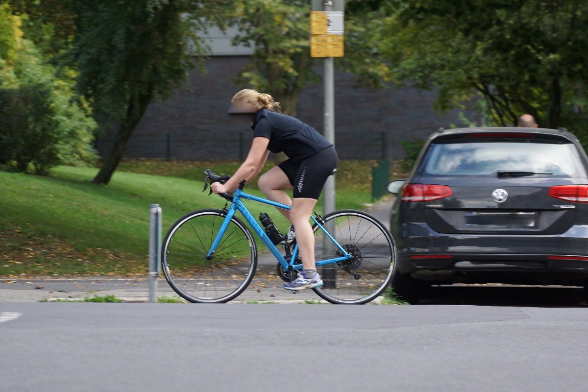

Hmmm...danke für die Antworten - ich gabs fast befürchtet :( Dass der rahmen zu kurz ist, isr insofern verwunderlich, als dass sämtliche Rechner (z.b. competitivecyclist) das Oberrohr am Canyon für ihre Maße sogar als einen halben Zentimeter zu lang einstufen.
Das ist dann vermutlich auch nicht damit getan, einfach einen längeren Vorbau zu verbauen, oder?
Die Länge des Rahmens ( also die Länge des vorderen Dreieckes) haut ganz gut hin - das wird beim nächst größeren eher eine Katastrophe. Was nicht passt: Vorbaulänge - zu kurz - , eventuell der Reach des Lenkers - auch zu kurz - , Rahmenkonzept ( das extrem geslopte ist so überflüssig, wie das dazu gehörige lange Steurrohr - auch wenn man einschränkend sagen muß, dass dadurch die Höhe zu den Beinen passt). Die Front-Mitte-Distanz könnte auch ein wenig knapper sein ( aber auch diese Länge gehört zum m.M. völlig verfehltem Konzept).
Der Rahmen ist in dem Sinne nicht zu klein, so daß der größere passen könnte, er ist von der Geometrie her einfach nicht wirklich optimal gewählt.
Ein 8er Vorbau ist aus Lenkgeometrischen Gründen sowieso suboptimal, selbst 9er sind eher nicht zu empfehlen. Sowas nutzt man eher um ein zu langes Oberrohr notdürftig auszugleichen.

Es ist auch nicht zu sehen, ob der Sattel horizontal gut eingestellt ist, nicht mal, ob die Sattelhöhe gut ist. Aber davon abgesehen: Das Ding passt hinten und vorne nicht.
Soweit zu sehen, ist der Sitzwinkel recht steil, was den Oberkörper weiter nach vorne bringt, der kurze Vorbau läßt wenig Platz, der flache Lenkwinkel bringt die Voorderachse sehr weit nach vorne. Wirklich kurz ist der Rahmen nicht, im Vergleich zur effektiven Höhe - das soll wohl so etwas wie ein 48er mit verlängertem Steuerrohr oder sowas sein.....
Ich denke auch, das diese "Komfort-Dinger" einfach nicht das Richtige sind. Allerdings finde ich die generell eher furchtbar ( gut, wers mag, der mag es ...). Eine Geo, wie ein Sportrad / Audax ( oder wie man die auch immer nennen möchte) oder ein Randonneur, nur ohne deren praktische Vorzüge wie mehr Reifenfreiheit, Ösen für Schutzbleche usw...
Das Ding ist für jemanden gedacht, der deutlich kürzer geraten ist, den Lenker auf Sattelhöhe haben will und mit dem - vergleichsweise - Radstand eines Langholztransporters und flachem Lenkwinkel einverstanden ist.

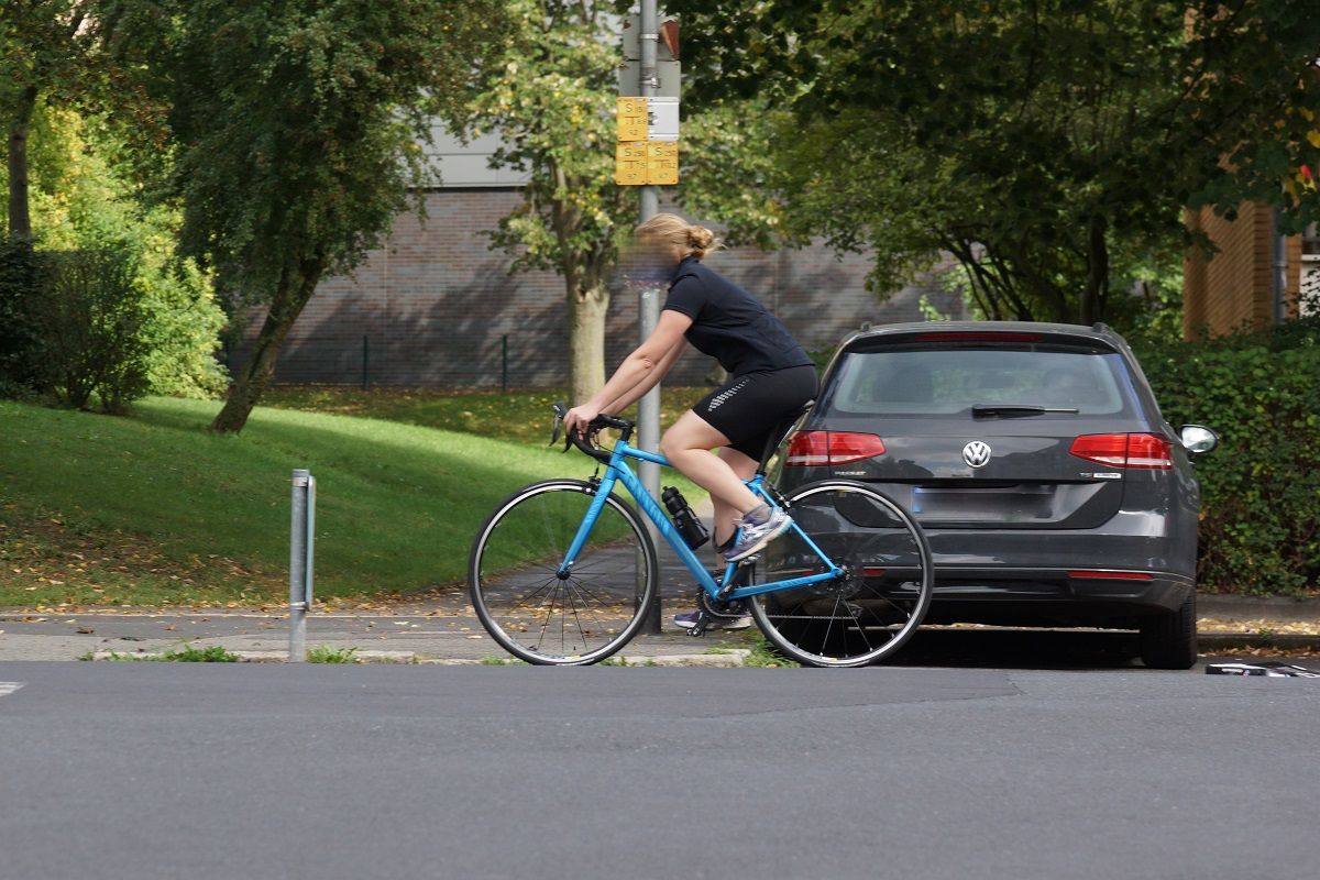

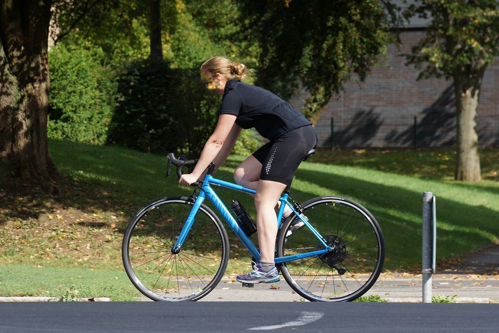

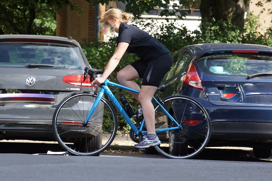

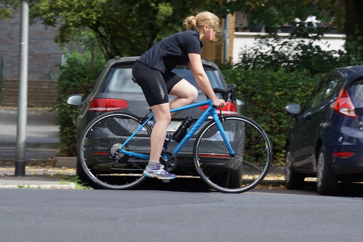

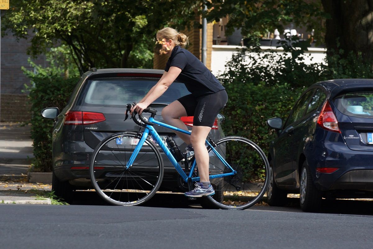

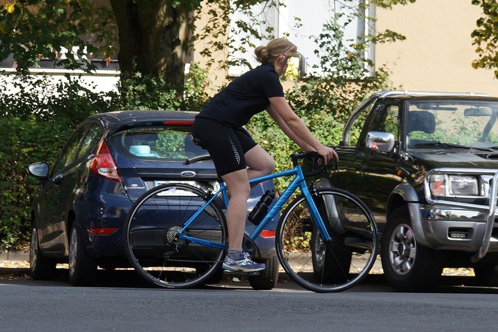

So, wir haben gerade mal meinen 100mm Vorbau auf ihr Rad gebaut. Fotos siehe unten - sieht für mich jetzt besser aus, der Winkel der Arme ist nicht mehr ganz so steil. Aber passt das gut? Für sie fühlt es sich schon besser an (nicht mehr so gedrängt und angenehmer), aber sie hat noch ein bisschen das Gefühl, dass sie ein bisschen weiter hinten sitzen möchte.
80mm Vorbau:
100mm Vorbau:
100mm Vorbau mit leicht veränderter Sattelposition:
100mm_oberlenker_anderer_sattel.jpg 100mm_anderer_sattel_unterlenker_tief.jpg
@moomn09 @burpet @lagaffe , Feedback ist sehr gerne gesehen!

Irgendwie ist das alles Murks......... Aber Fotos sind so eine Sache......
Habt Ihr den Sattel richtig eingestellt? Im Zweifel mit "Knie-Lot"? Das sit zwar auch nur so etwas "Schulbuch-mäßiges", aber für die erste Einstellung geht das. Die Beine sind schon recht gestreckt, aber sonst scheint die Höhe ganz gut zu sein. Probiert ein paar Millimeter nach unten.
Horizontal sollte der Sattel nur so weit vorne sein, dass der Oberkörper noch durch sich selbst gehalten werden kann und nicht mit dem vollen Gewicht auf den Armen liegt. Auf allen Bildern sind die Arme sehr durchgestreckt.
Das Rad (Rahmen) ist schlicht und ergreifend zu klein (zu kurz). Ist er schon gekauft? Wenn nicht dann zurückgeben, wenn leider doch dann verkaufen! Alles herumstellen an Sattel, Stütze oder Vorbau wird leider kein passendes Rad zur Folge haben. Mehr gibt es dazu eigentlich nicht zu sagen. Leider!

Ich meine: Nein, so macht das nur wenig Sinn.
Das ist einfach das falsche Rad: Wenn ich Sie da so darauf sitzen sehe, scheint mir die Überhöhung sogar zu niedrig zu sein, was wieder Platz kostet.
Das liegt eben an dem merkwürdigen Geometriekonzept. Mit ihren Maßen ist sie eine Kandidatin für einen klassischen, aber kurz gebauten 51er Rahmen ( 52,5mm bis Oberkante).
Bei diesem ist Steuerrohr weit nach oben gezogen und ergibt einen sehr kurzen Reach und mit dem ursprünglichen kurzen Vorbau und dem offenkundig sehr kurzen Lenker-Reach wird sie dabei in eine sehr aufrechte Position gezwungen und das haut hinten und vorne nicht hin.
Die reine Rahmenlänge im Sinne von "vorderes Dreieck", wie ich schon erwähnte, schien auf den ersten Blick gar nicht so verkehrt, nur ist der reach ausnahmsweise mal etwas kurz geraten, was eben an den verschossenen Winkeln liegt: Vorne vielleicht sogar zu hoch, der Lenkwinkel zu flach ( was mit dem langen Steuerrohr widerum den reach verkürzt). Die Anbauteile passen auch nicht dazu, bzw. zu ihr.
Vielleicht mag sie gesagt habe, das sie nicht so rennmäßig fahren will, aber wenn ich sie da so auf dem Rad sehe, ist so eine Komfortmühle weit über das Ziel hinaus geschossen. Deswegen habe ich ja geschrieben, mache sie da nicht so wuschig.
Ich meine ( das sind geschätzte Maße) Rahmen mit Sitzwinkel 73,5 - 74 Grad, Oberrohrlänge 525 bis 530 mm ( abhängig von den Winkeln), Lenkwinkel 72-73 Grad, reach um 370mm, Steuerrohrlänge ( bei integrierten Schalen) 120-125mm ( bei kurzer Renngabel), Vorbau 100mm ( je anchdem eben) und kein superkompakter Lenker ( reach minimum 70, besser 80mm), Kurbellänge mit 165mm ist gut.

2 Sachen: einmal, dass sie sich (zumindest mit dem 80er Vorbau) zu weit vorne fühlt (also Kopf über Lenker/Arme), und zum anderen, dass sie gefühlt noch ein Stück weiter hinten sitzen würde. Das würde ja alles für ein längeres Oberrohr sprechen?
Jedenfalls danke für die geschätzten Maße. Ich hab mal ein bisschen rumgeschaut, dementsprechend müsste die BMC Teammachine ALR 01 in 51 (http://www.bmc-switzerland.com/de-de/bikes/rennraeder/altitude-teammachine-alr01-105/) ganz gut passen? Da würde alles ganz gut passen, außer die Steuerrohrhöhe (138mm) - die bekomme ich aber auch bei keinem anderen bisher angeschauten Hersteller auch nur annähernd an die 125mm, wenn ich die anderen Werte beachte - dafür braucht es immer den allerkleinsten Rahmen.
Hi, ich habe gleiche Beinlänge und gleiche Körpergröße wie deine Freundin. Ich fahre einen 54'er Cube Frauenrahmen mit etwa 52 cm Oberrohrlänge (52.5 cm sind es genau wenn ich das richtig erinnere). Die Rahmengeometrie kannst du in meinem Fotoalbum sehen, leider kann ich auf die exakten Daten gerade nicht zugreifen. Passt ziemlich perfekt für meine Zwecke.
Was ich zumindest auf den Bildern sehen kann, spricht für mich nicht gleich dafür, dass man einen komplett anderen Rahmen nehmen muss. Ein längerer Vorbau würde da sicher ausreichen. Was bleibt, ist eine für die meisten Frauen wohl als relativ stark empfundene Überhöhung, also am Ende eine sportliche Sitzposition. Das muss man schon so wollen.
Sofern man das fahren kann, finde ich es aber auch nur zuträglich. Überhöhtes Sitzen positiviert die Lenkeinwirkung enorm und das Handling fühlt sich sicherer an. Habe oft das Gefühl, dass unsicheres Fahren bei Einsteigerinnen aus tendenziell zu großen zurechtgestutzten Rädern resultiert. Auch im Verkauf bei Radläden haben Verkäufer vermutlich oft Angst, den Frauen zu sportliche Sitzpositionen zu verkaufen. Dabei könnten es die meisten fahren.
Was ich daran nicht so ganz verstehe ist: wenn man einen noch längeren anderen Vorbau montiert, dann verlängert man doch im Prinzip nur das Oberrohr (bzw die "Greifdistanz"). Warum kann man das hier nicht auch dadurch erreichen, wenn man einfach die nächstgrößere rahmengrösse nimmt? Dann würde sich doch das Oberrohr verlängern, man etwas sportlicher drauf sitzen können und gleichzeitig sollte durch die grössere grösse die Überhöhung etwas gemäßigter ausfallen - der Rahmen sollte ja dann trotzdem nicht zu gross sein? Also warum würde das ne " Katastrophe ", wie von @lagaffe angedeutet?
Also ich denke, die Geometrie dieses Rahmens ist grundsätzlich nicht verkehrt. Sie ist eine Langbeinerin und da muss eben ein langes Steuerrohr bzw. ein kurzes Oberrohr hin. STR grundsätzlich im Bereich von > 1.50.

Zur Sitzposition: Diese sollte ausschliesslich anhand der Position zu den Pedalen gewählt werden! Auf keinen Fall versuchen, durch ein Zurücksetzen des Sattels irgendetwas zu erzwingen.
Noch zu deiner letzten Frage: Die Überhöhung würde tatsächlich geringer. Dies, weil du beim grösseren Rahmen ein verhältnismässig längeres Steuerrohr hast, und den Sattel weniger ausziehen musst. Soll heissen, dass zwei gleiche Rahmen in unterschiedlicher Grösse in der Regel nicht die gleichen Relationen haben. Das liegt meines Wissens daran, dass kleinere Rahmen aus Stabilitätsgründen nicht gleich konfortabel gebaut werden können wie grössere.
Die fehlende Überhöhung kann man aber, falls gewünscht, problemlos durch die Spacer (Foto sieht nach mindestens 2cm aus) korrigieren.
Danke erstmal für die Antwort.
Ich glaube, das Problem ist ja momentan dass die Geo sie gerade zu sehr in eine aufrechte Position bringt. Meine Frage war eher, warum das mit einem Rahmen in Richtung S noch schlimmer und nicht besser werden werden könnte, wie von lagaffe angemerkt?
