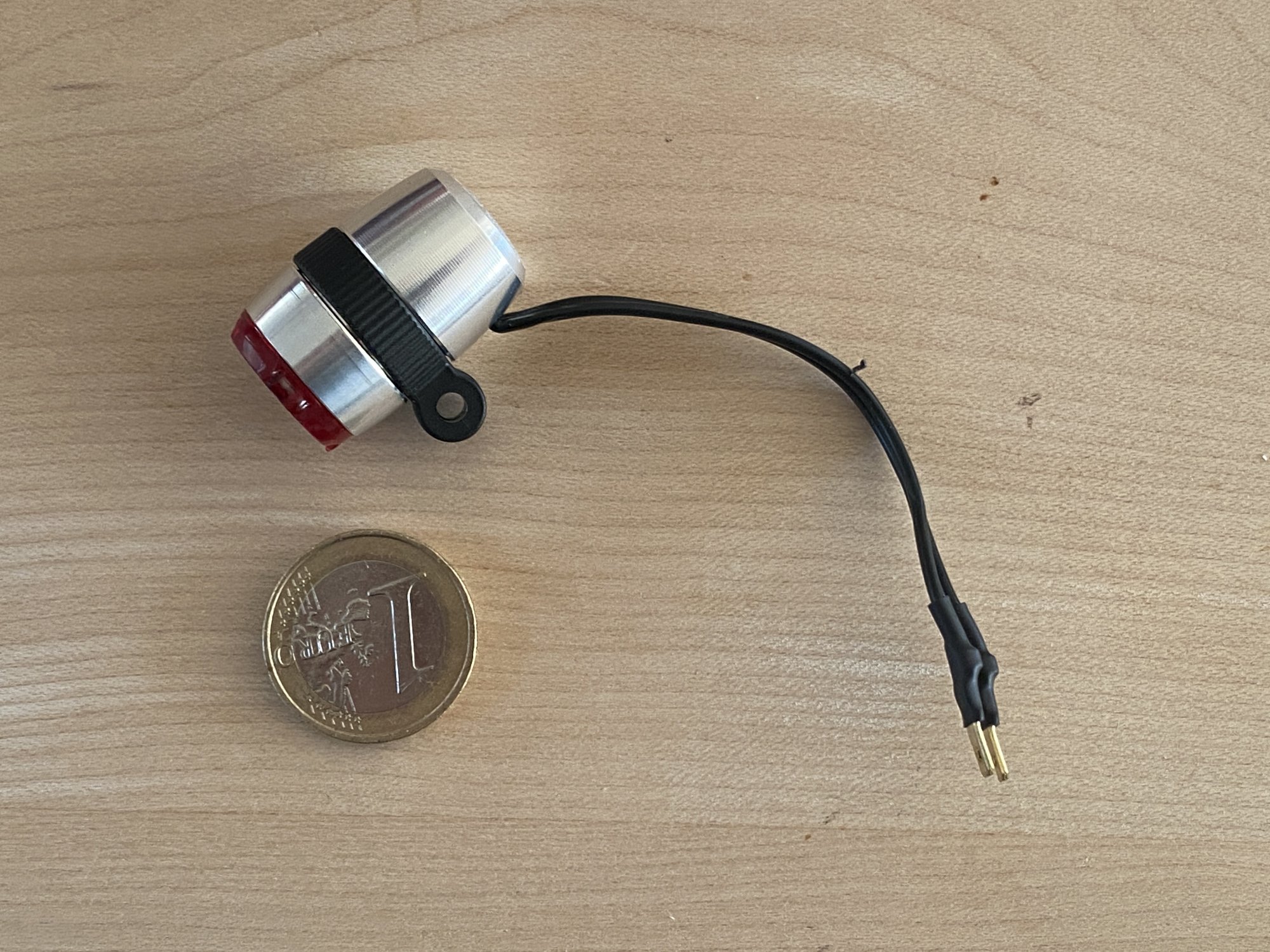

Heute früh kam auch das Rücklicht per Post. Ich habs einfach einmal versuchsweise bestellt.
Es ist klein, fast zu klein finde ich. Aber das Rücklicht von Herse ist wiederum minimal zu klassisch für diesen Aufbau.

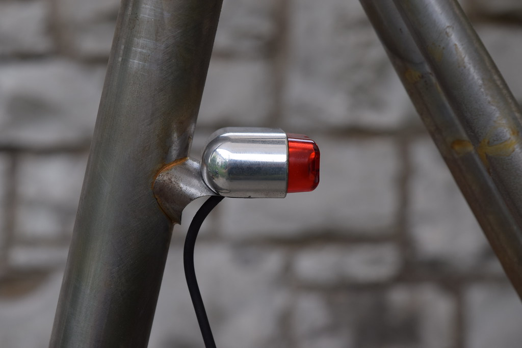

Wie dieses Detail hier gelöst wurde, kann ich mir auch heute noch nicht erklären. Weder bezüglich der Befestigung noch bezüglich der Verkabelung.

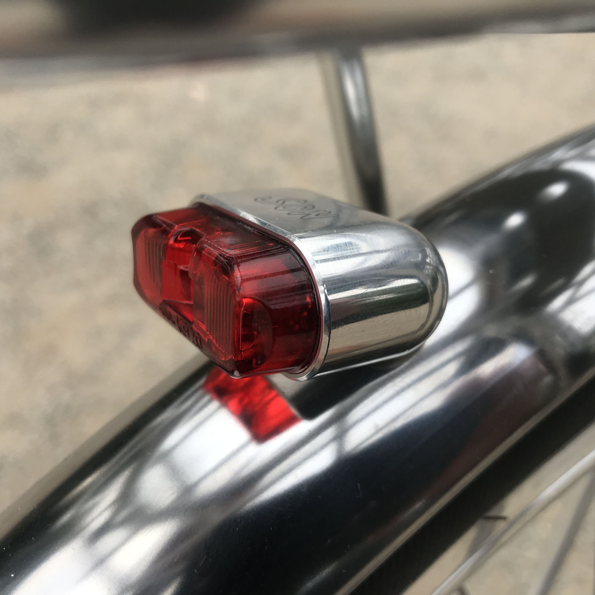

Ist die Lampe wirklich immer so glänzend?
Auf den Herstellerbildern sieht das immer sehr matt aus, was mich bislang immer vom Kauf abgehalten hat.
Das Alu wirkt wie roh aus dem Fräser kommend - nicht poliert, aber auch nicht matt. Kann man sicher noch etwas aufbereiten.
Insgesamt ist schon ganz in Ordnung, aber kein Juwel.
Vermutung:
Der originale Kabelausgang wurde nicht verwendet und einfach ein neues, relativ großes Loch mittig ins Gehäuse gebohrt.
Aus dem Rahmen kommt ein Röhrchen mit Gewinde, im Lampengehäuse sitzt die passende Mutter dazu, das Kabel läuft mittig durch beide.
Ich habe so etwas schon ein paar Mal mit Kettenblattschrauben gebaut, da passt ein SON-Koaxkabel genau durch.
Schraube, Mutter und Röhrchen:
Schraube und Röhrchen am Rahmen angelötet:
Lampengehäuse von außen, bevor die Schraube am Röhrchen angelötet wurde:
Innen im Gehäuse muss natürlich genug Platz für die Mutter sein (Bauhöhe - ggf. kurze Mutter für Einfachblatt verwenden), und sie braucht eine Unterlegscheibe, weil sie nur mit ihrem schmalen Rand aufs Lampengehäuse drückt. Das Loch im Gehäuse muss deshalb auch gut passen und darf nicht zu groß sein.

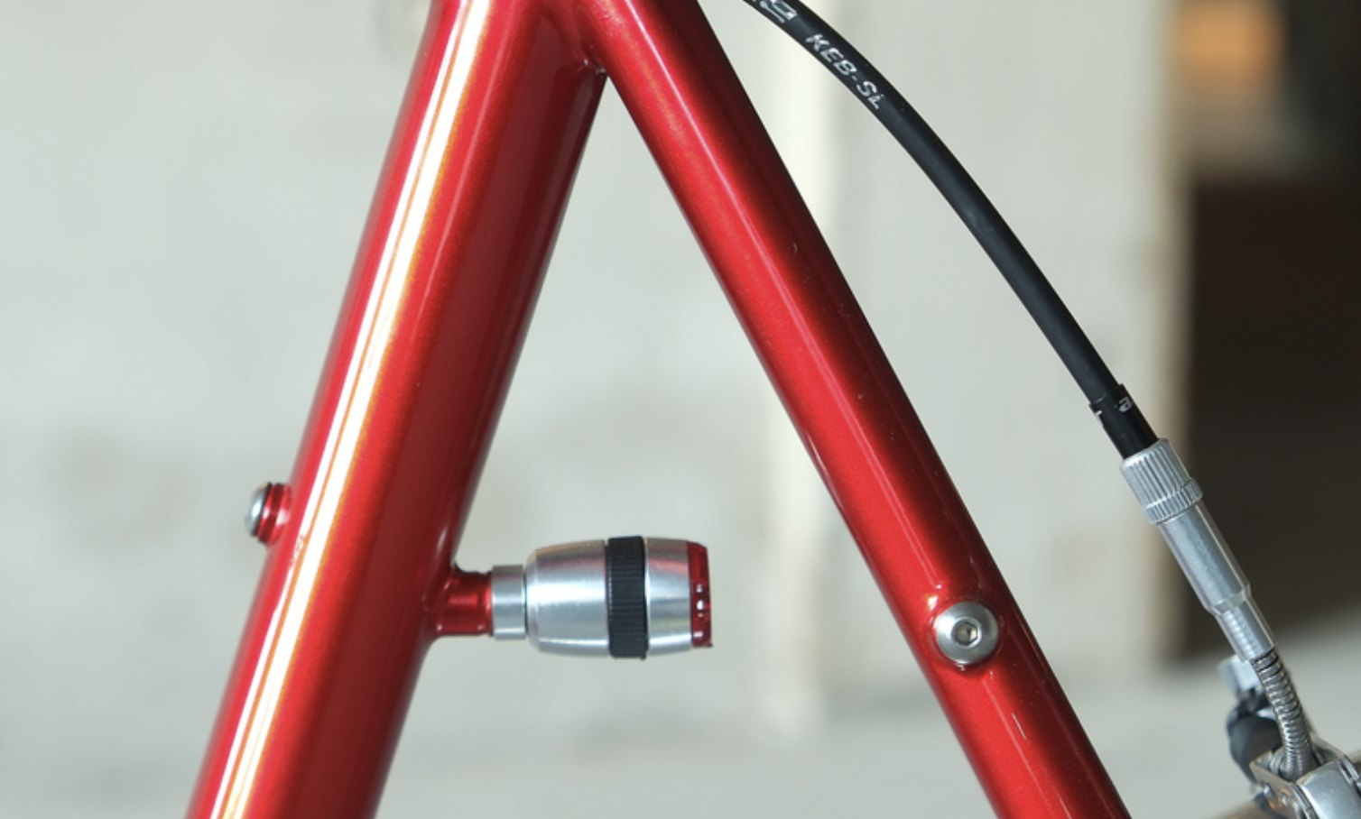

In die gleiche Richtung geht meine Meinung zum typischen Rando-Rücklicht am Sitzrohr:
Das funktioniert nur bei relativ großen Rahmen, weil sonst die Sitzstreben die Leuchte verdecken, oder sogar schon der Bremssteg, jedenfalls aber jede Last oben auf einem hinteren Gepäckträger oder unterhalb des Sattels.
Ein Vorteil ist die relativ einfache Kabelführung durchs Sitzrohr, Nachteil ist wiederum, dass die Sattelstütze im nötigen Klemmbereich noch weit genug vom Kabel entfernt bleiben muss.
Ein anderer Vorteil ist, dass ein Rücklicht relativ weit vorn am Rad immer auch ein wenig von Rad und Fahrer selbst anleuchtet, was anderen Verkehrsteilnehmern die Einschätzung deutlich erleichtert und insgesamt auch besser sichtbar ist.
Noch ein Vorteil, denn ich aber für vernachlässigbar halte, ist die relativ geschützte Position der Leuchte.
Das geht so richtig schlecht eigentlich nur aus, wenn die Leuchte ganz hinten/unten am Schutzblech sitzt.
Wer bei klassischen Rahmenhöhen unter ca. 56 cm oder Rahmen mit starkem Sloping (kürzeres Sitzrohr, nicht etwa längeres Steuerrohr) unbedingt ein Rücklicht am Sitzrohr verwenden will, sollte es möglichst weit oben anbringen, also zwangsweise erst hinter den Sitzstreben, z.B.:
Bitte prüft auch unbedingt vor dem Anlöten die richtige Höhe und den richtigen Winkel:
Rahmen samt Gabel auf passende Räder stellen,
ggf. Träger und Gepäck montieren,
Höhe und Winkel der Leuchte ordentlich einrichten.
Hier ist mir das nämlich schiefgegangen, weil ich nur gemessen und geschätzt hatte, und ließ sich auch durch Verbiegen nicht vollständig kompensieren - mittlerweile (noch nicht auf diesem Bild) stimmt zwar die Richtung der Funzel, aber sie ist nach wie vor 2-3 cm zu weit unten.
