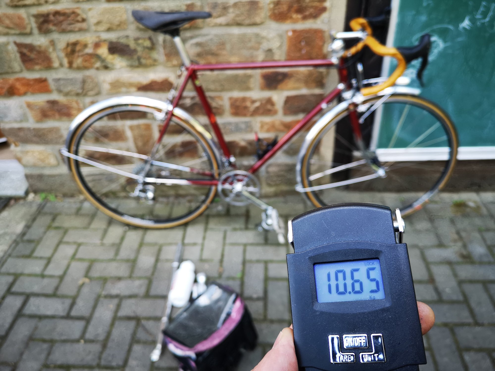

Dieser Aufbau wiegt laut Beschreigung bissl was über 10kg:

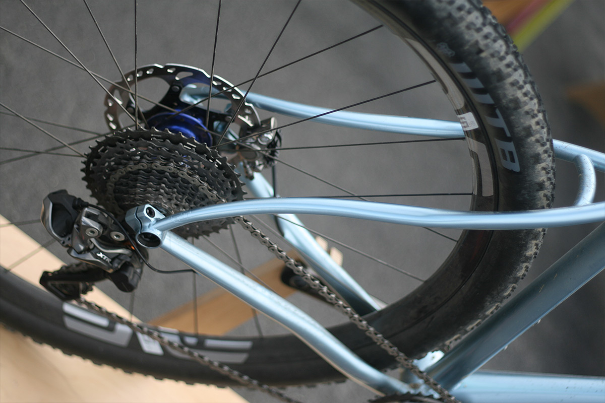

Wenn die Kohlefaserschutzbleche nicht passen, müssten sie Ausschnitte bekommen, wo wieder passende Teile einlaminiert werden. Der Aufwand dafür wäre hoch, das Ergebnis sonderbar und die "Flickstellen" müssten anschließend lackiert werden, was aber schwarz verlaufend nicht allzu schlimm aussieht.
Auch denkbar wäre statt des Rohrstegs zwischen den Sitzstreben ein Bogen aus 3-mm-Blech, der genau ums Schutzblech greift und in passenden Aussparungen der Streben sitzt. Das muss dann aber wirklich auf den Millimeter in der Höhe passen und auch im Winkel, weil ein passgenauer Bogen mit Distanzscheiben zum Schutzblech oder ungleichmäßigem Luftspalt irgendwie doof aussieht.
In dem Stil hier, nur halt an den Sitzstreben und ohne komplette Unterbrechung der Streben:
Auch denkbar wäre eine möglichst breite Anlegung der Sitzstreben am oberen Knotenpunkt, womöglich verlängert zum Oberrohr im GT-Style. Das schafft bei entsprechender Umsetzung ohne allzu große konstruktive Verrenkungen auch 10 mm Platz an der Stelle, wo Reifen und Blech durchgehen.
Die einfachste Lösung wären natürlich gebogene Sitzstreben. Dafür sind die schließlich erfunden worden:

10,5 kg mit Stahlrahmen, das wird sportlich. Moderne Rohre muffenlos gelötet können da schon einiges bringen. Ein modernerer 1x-Antrieb und Felgenbremsen auch.
Als "leicht" ist alles unter 12 kg zu bezeichnen, wenn Licht, Bleche und GT dran sein sollen.
Kein extra Leichtbau, alles Standard.
Wo ist der Dynamo?
Der war beim Wiegen in den Sattel geklemmt, jetzt an der Strebe montiert.
EDIT: Ich hatte zusätzlich noch old school JPR Halterungen (die sind mit im Gewicht) für Taschenlampen (die wiederum nicht mit gewogen), die sind jetzt am Serge Mannheim.
Ich hab das Licht allerdings noch nicht fertig. Mir fehlt die Zeit.
