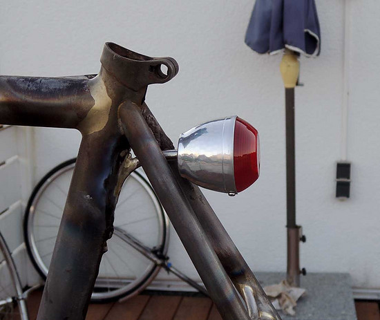

Lampe am Sattel * ist eine gute Idee. Ich hatte mal eine am Bagman. Somit auch sehr gut sichtbar unter der Tasche. Leider hatte ich nur normale Edelstahl-Schlauchschellen, wo die Gewindeaugen nicht lang genug waren, dass das Rücklicht komplett unter dem GT-Rohr lag. Es hat also immer etwas in die Tasche hineingeragt. Mittlerweile gibt es aber flache Lampen (wie z.B. die oben im Bild), wo das kein Problem mehr ist.
Ein Problem bei hoch angebrachter Sitzrohrlampe kann die Bremszugverlegung sein. Wer z.B. MZB benutzen will, kommt damit nicht hin.

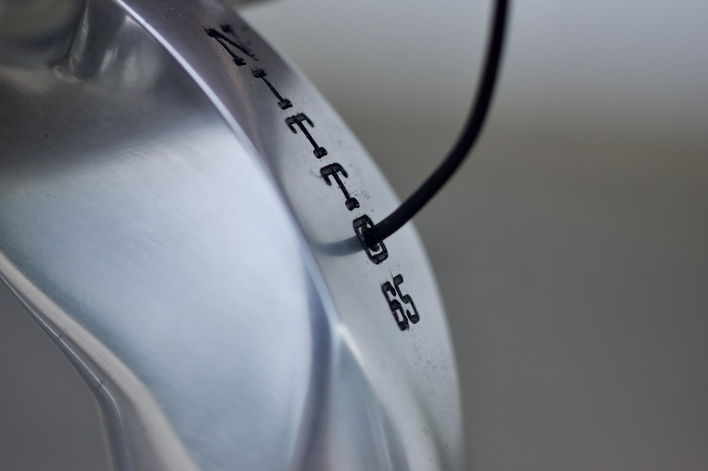

Brian Chapman machts recht charmant, finde ich. Er führt das Kabel durchs "O" vom Nitto-Schriftzug.
Gleichzeitig wirkts - ich kann mir nicht helfen - auch ein wenig gebastelt.

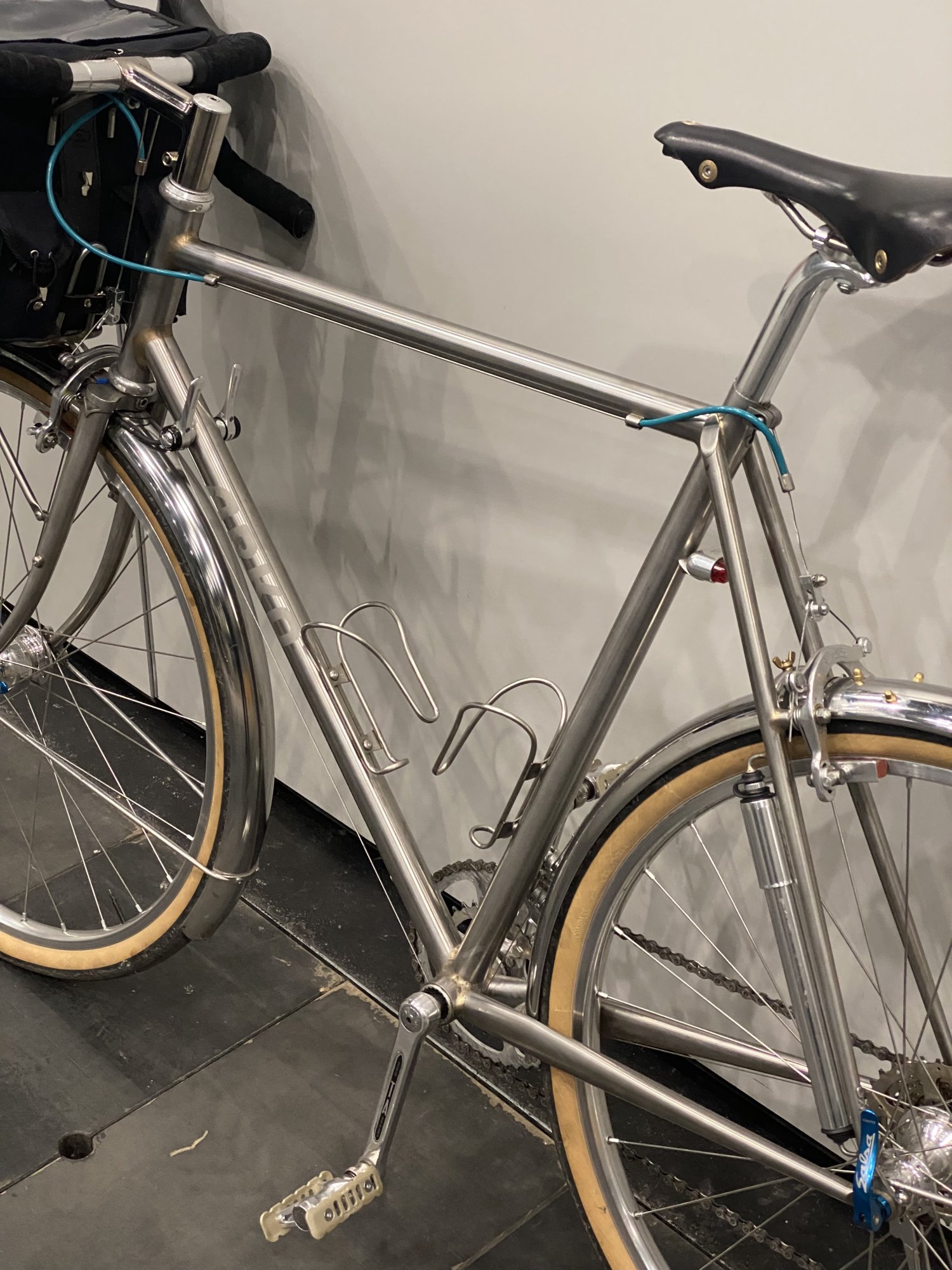

Umfrage: wie würde ihr euch entscheiden?
PS: Stellt euch diese Foto einmal mit minimal geneigtem Oberrohr vor...
