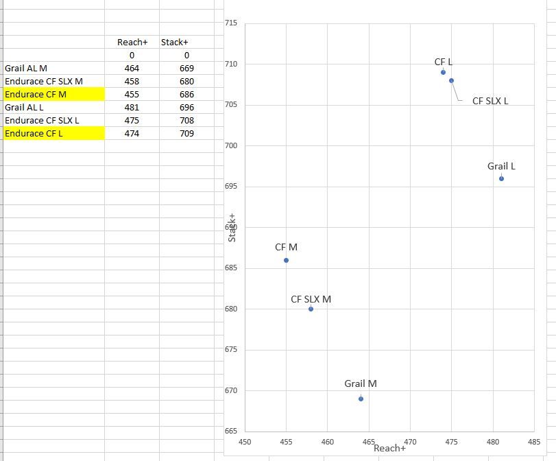

Deswegen sollte man auf Stack+ und Reach+ schauen. Diese Werte geben an wo die Lenkerklemmung ist.
Vermutlich hat das Grail mit Reach 400mm dann auch eine sehr kurzen Vorbau, der das wieder kompensiert. Daher wie geschrieben zum Vergleichen besser die +Angaben nehmen.
Das CF hat leider eine andere Geometrie wie CF SL und CF SLX.
Die Stack+ und Reach+ Werte sich anzuschauen, finde ich sehr interessant. Ich habe die Werte zum Vergleichen in eine Tabelle gepackt und habe mal die Werte in ein Diagramm übertragen (siehe Screenshot). Man sieht dann mal, wo die Lenkerklemmungen im Vergleich der Modelle und Größen im Raum "sitzen". Mit der Tabelle kann man dann auch mal schnell den Vorbau Reach+ um 1 cm kürzen und sieht wo man ungefähr rauskommen würde. Wenn es z.B. ein CF in L und dann kürzerem Vorbau werden sollte.
