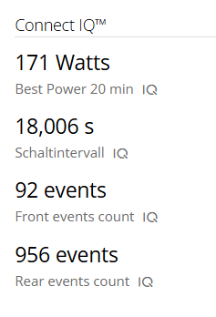

Das hängt stark von der Topologie ab:
97km, 1500hm:
112km, 1110hm:
Ich habe wesentlich mehr Schaltungen, wenn ich keine steilen Anstiege fahre, da ich da wohl eher immer im 1-2. Gang bin.
Auf der Ebene mit leichten Hügeln schalte ich viel öfter
