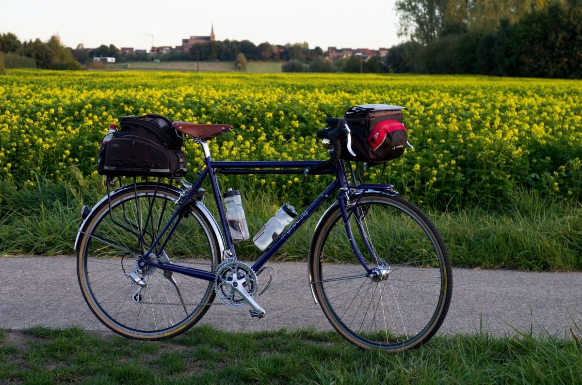

Meine Randonneuse von M-Gineering:

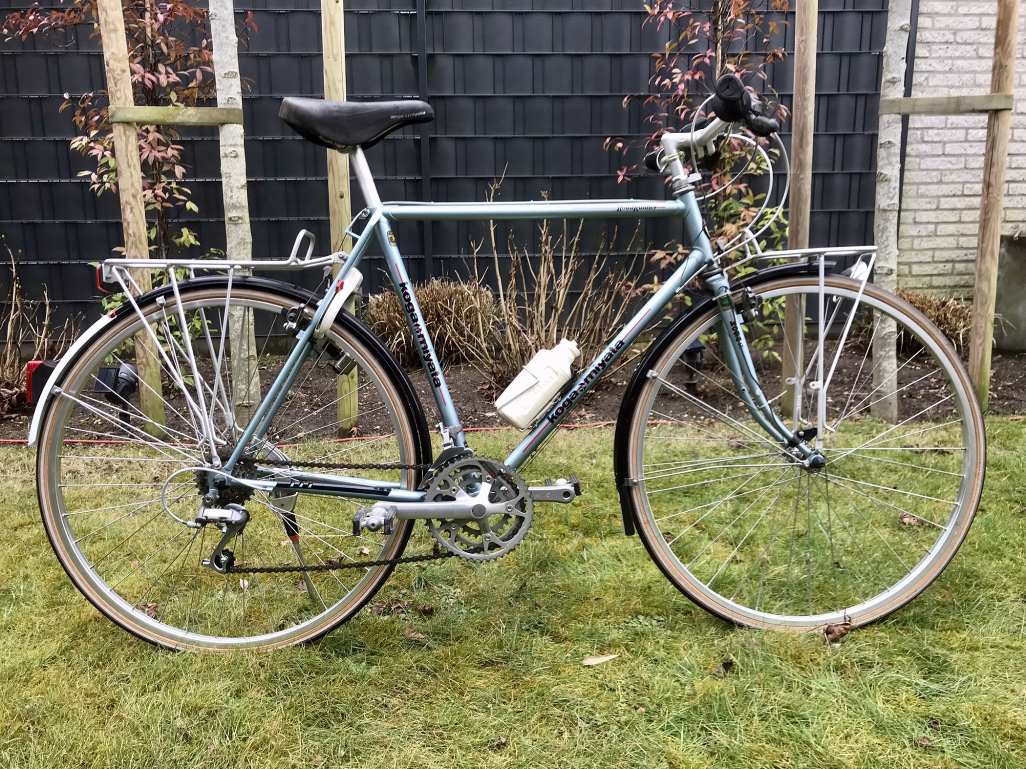

Und mein ehemaliger Randonneur von Bob Jackson:
Eine Randonneuse wurde eine solche Gepäckmänge nicht aushalten.

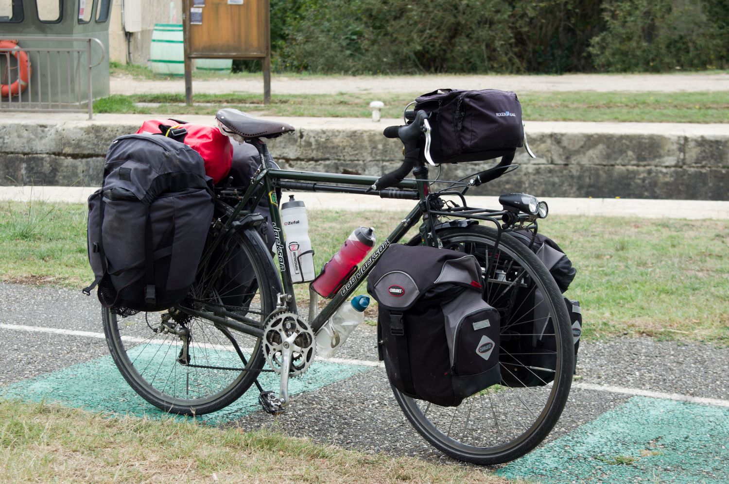

Das erste Rad hätte ich jetzt als Randonneur betrachtet. (die Taschen haben doch sicher schon einzeln deutlich mehr Volumen als Trikottaschen)
Und die zuvor verlinkte Randonneuse hätte ich auch als solchen eingestuft. Darauf hin hab ich die ersten Seiten durch geblättert, die meiste gezeigten Reiseräder sahen nicht anders aus. Daher die Frage.
Aber gut, dass du beim Randonneur von mehrwöchige Reise schreibst. Das relativiert es dann wieder.

Mein Bob Jackson war mehr einen Campeur. Dabei haben die Jungs von Bob Jackson während dem Bestellprozess um einige Fotos von von mir beladene Reiseräder gebeten, damit die Wandstärken etc angepasst werden konnten. Damals noch recht unüblich, wurde es dann 1 1/8 Zoll statt 1 Zoll Ahead.
Mein Paripa tendiert eher etwas leichter als mein Bob Jackson, da ist die Idealmenge eher so etwa wie ich es beim Transcimbrica fuhr (etwas grössere Taschen hinten verträgt der auch, eine ausgiebige Winterzeltreise ist da schon grenzwertig, beim Bob Jackson war das noch im Komfortbereich).
