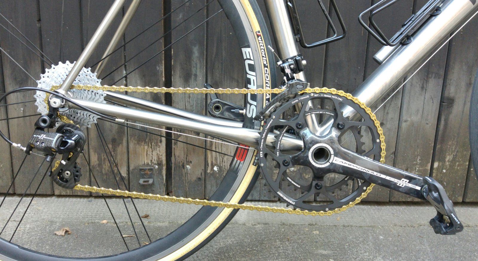

Aus eigener Erfahrung kann ich nur sagen, dass die 11fach am Titanrad zwar auch knackig schaltet aber die Bedienkräfte deutlich geringer sind als die 12fach am neuen Isaac. Kann aber auch an der Innenverlegung liegen, die beim Titanrad nicht ist.
Ich habe die H11 an zwei Rädern montiert gehabt, einmal Schaltung von vorne bis hinten komplett in zughülle, einmal zughülle nur bis zum Rahmen und vom Rahmen wieder zum schaltwerk.
Die bedienkräfte waren deutlich schwerer beim ersten Rad.
Liegt also eher nicht am Modell sondern an der vollintegration, bei der die Züge ja auch komplett in der Hülle laufen.
Oder zumindest nicht nur am Modell.
Das kommt noch dazu bei meinem H11. Züge am Unterrohr frei und trotzdem über Jahre null Probleme, wobei ich zwar im Regen fahre aber auch nur gezwungenerm Maßen. Wegen des neuen Renners habe ich aber das Punch seiner Schaltung beraubt....vorerst, denn verkauft wird davon nix. Weiss nicht was da noch so passiert und der Titanbomber ist bisher mein Rad mit dem dem grössten Spaßfaktor. Ob mit oder ohne Schaltung.
