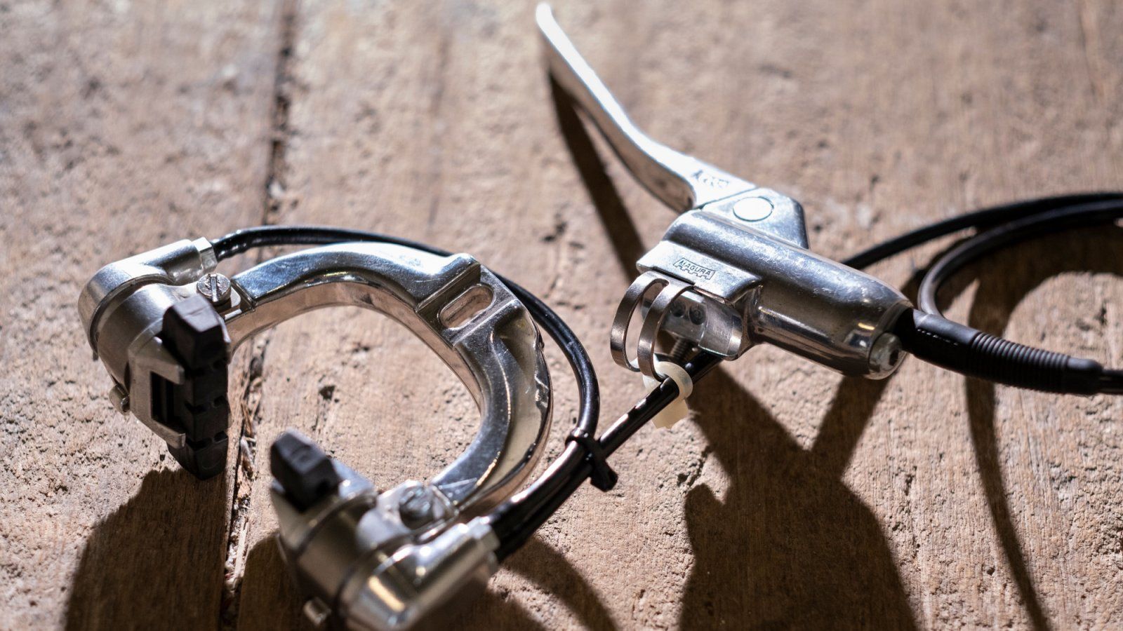

Es gibt Hoffnung für euch. ihr könntet eure Räder behalten und trotzdem gute Bremsen haben:

Genau, hier ein Post von @fuerdieenkel aus dem letzt en Jahr:
Eben musste ich einen undichten Geberzylinder einer HS22 ersetzen. Die EPDM Dichtungen haben sich der Farbe der Bremsflüssigkeit nach zersetzt und die Bremse fällt durch.
Neue Magura Bremsarmatur, Leitungsolive, Montage plus das Entlüften kostet eben 10x soviel, wie ein neuer Bowdenzug.
Der Fortschritt eben...
Ich habe einige hydraulische Felgenbremsen von Magura im Haushalt, beginnend mit dem ersten Modell
Denen hat allen noch nie was gefehlt.
Allerdings ist zugegebenermaßen keine Neumodische mit Kunststoffgeber dabei.
...und dazu stehe ich. Wenn man sich nat. alle paar Jahre eine neues Fahrrad gönnt, wird man diese Probleme mit einer hydraulischen Bremse am Fahrrad mit Glück nicht erleben.

Von Magura bin ich auch enttäuscht. Habe noch eine HS33 im Schrank. Dort war nur einmal ein Geber undicht. Den habe ich getauscht (also nur die Hülse) und dann damit noch 10 Jahre auf der Stadtschlampe weiter. Die Louise-Bremse ist eine sorglos-Bremse gewesen. Die Marta, mit vernünftigen Scheiben, auch. MT2 und MT4 haben schon 3 neue Geber und einen neuen Bremssattel. Grund war immer Undichtigkeit.
MT8 ist noch top, hat aber noch nicht 2000km runter. Mal schauen.
Wird in der Tat Zeit für ein Update der MT-Bremsen. Meine Erfahrungen mit Louise und Marta (2. Generation) sind Deinen ähnlich. Die taten einfach. Der Spritzgusskrempel am Geber ist nicht der Weisheit letzter Schluss, auch wenn sie sich gerade damit brüsten.
Nicht umsonst ist gerade hier das Spielfeld für die wildesten Experimente an alternativen Gebern - Shimano, Trickstuff, Formula, SRAM...
Meine MT5 hatte ich aber zu kurz, um nennenswert Verschleiß zu produzieren. Jetzt liegen die Sättel mit DB8-Gebern verheiratet als Ersatzbremse auf Halde. (Nicht, dass ich irendjemandem empfehlen würde, solch markenübergreifende Zusammenstellungen nachzumachen. Da erlischt jegliche Garantie und Gewährleistung, und man fährt auf eigenes Risiko.)
