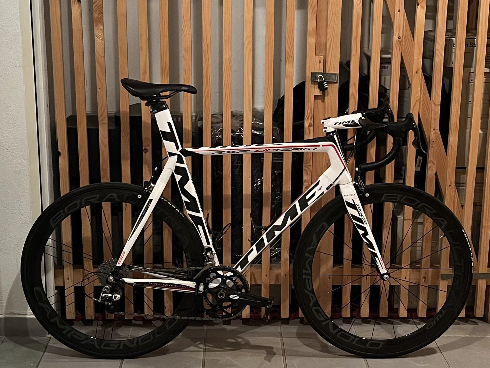

Zipp kurbel wurde durch den wechsel frei. Kam ins rxr
