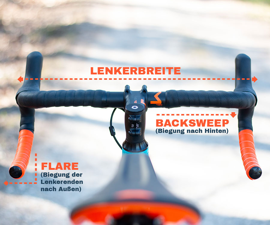

Um eine ideale Lenkerbreite festzustellen, misst man den eigenen Schulterabstand von Gelenk zu Gelenk. Früher nutzte man folgende Grundregel: Lenkerhörner sollten etwa genauso breit auseinanderliegen wie die Schultern.
https://www.mhw-bike.de/magazin/wie-finde-ich-den-richtigen-rennrad-lenker/

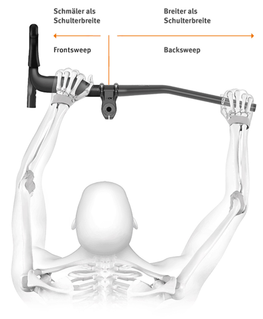

Und heute macht man es so, wie es die gerade gehypten Philosophie, derer man sich zugehörig fühlt, empfiehlt.
Von extrem schmal (es gibt 33er Lenker) bis extrem breit (weil empfohlen wird die Schulterbreite plus 2 cm zu nehmen) ist da alles dabei.
Was bei mir selber (ich fahre klassisch Schulterbreite) aber sehr positiv war, ist einen Lenker mit Frontsweep zu nehmen. Erklärung warum gibt es bei SQlab:
Bei mir hat sich das Fahrgefühl dadurch zum positiven verbessert.
Allgemein muss man inzwischen ziemlich aufpassen, wie die Hersteller ihre Lenkermaße angeben. SQlab beispielsweise gibt den Drop bei Lenkern mit Rise von der Vorbauklemmung aus an. Der tatsächlich vorhandene Drop ist dann der angegebene Drop plus dem Rise.
