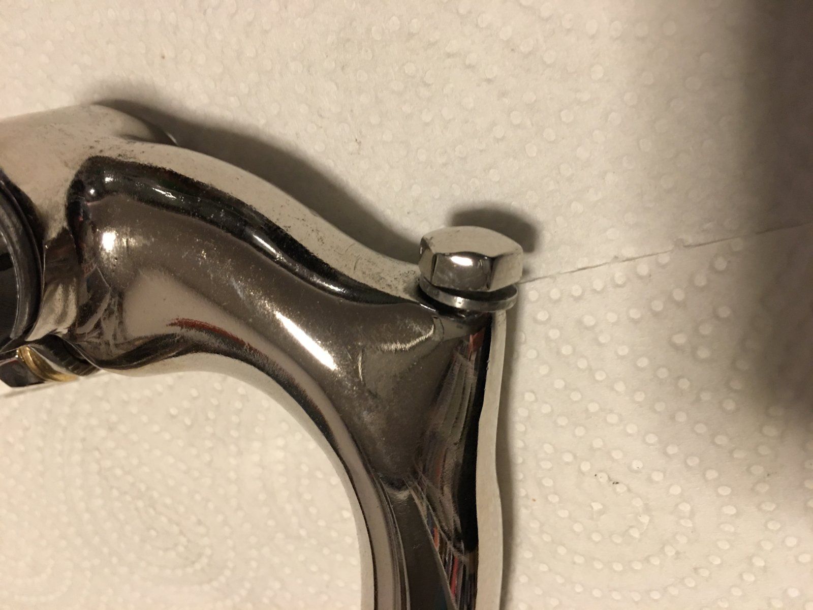

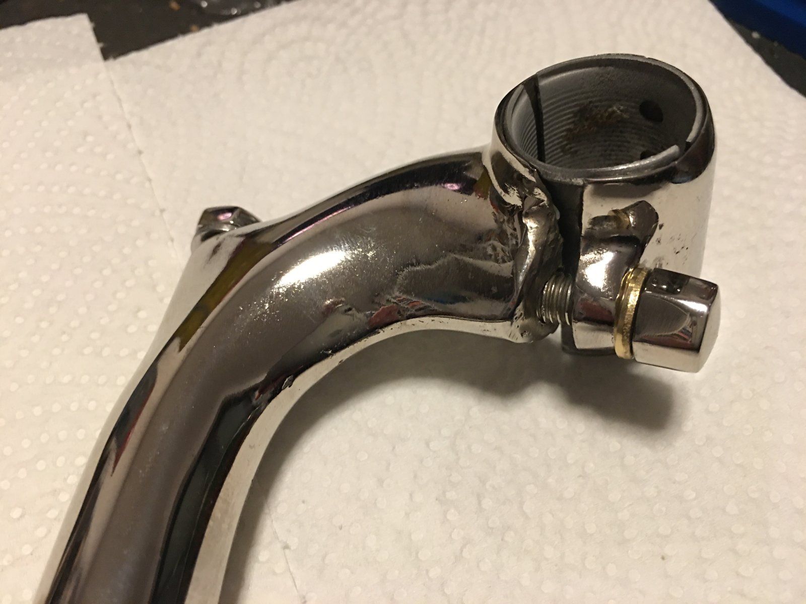

Zum Gelbstich… Anbei zwei Fotos eines 30er Jahre Vorbaus… der Körper ist verchromt… die Schrauben nur vernickelt…
Das Chrom ist etwas heller… wobei nur Chrom III. Bei alten Teilen wirkt der Nickel auf mich etwas wärmer und beim Chrom werden Unebenheiten etwas mehr sichtbar… es ist aber eher eine Gefühlsangelegenheit…
Zum Kupfer -Verchromen oder Messing verchromen… ja das geht sicher immer super… kurz in Säure und die Oberfläche ist aktiviert, das Problem sind Stähle mit einem gewissen Chromanteil… die passivieren/oxidieren sofort…

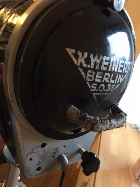

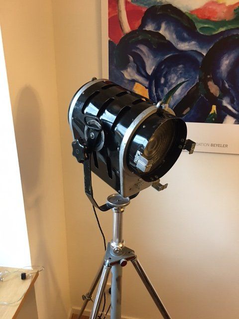

zwei Beispiele passen hier nicht hin... eine Aufarbeitung eines Weinert 30er Jahre Theaterscheinwerfers... Ich habe die Fotos angehängt um zu zeigen, wie gut auch 30er Jahre Lack wider glänzen kann nach dem Aufpolieren... ähnlich an einem 39er Dürkopp ... ich muss mal Fotos machen...

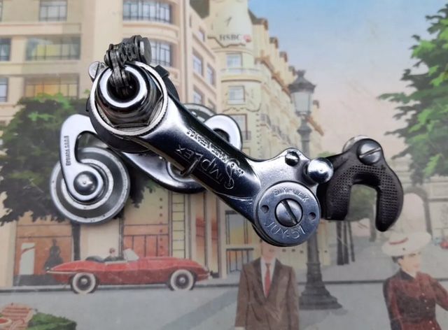

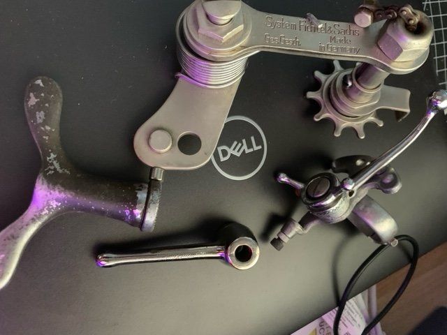

Simplex Juy 51 Schaltwerk... NOS... gerade über E-Bay gekauft...

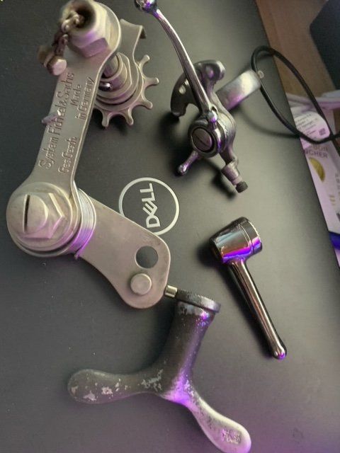

F&S Hebelmutter... Teilbereich mit 280er auf der Poliermaschine angeschliffen (das F&S Schaltwerk sah vorher ähnlich aus)
Dürkopp (Vorderrad Hebelmutter) ... nach dem Verchromen... leider habe ich mit dem Verkupfern übertrieben, so dass der Schriftzug sich etwas zugesetzt hat...

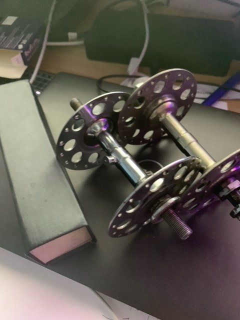

Dürkopp Nabensatz (30er/50er)... hier soll noch die Hinterrad-Nabe im Achsbereich angepasst werden... bisher "nur" angeschliffen... die Flansche werden blau... entsprechend meinem 1939 Dürkopp Sieger Rahmen...

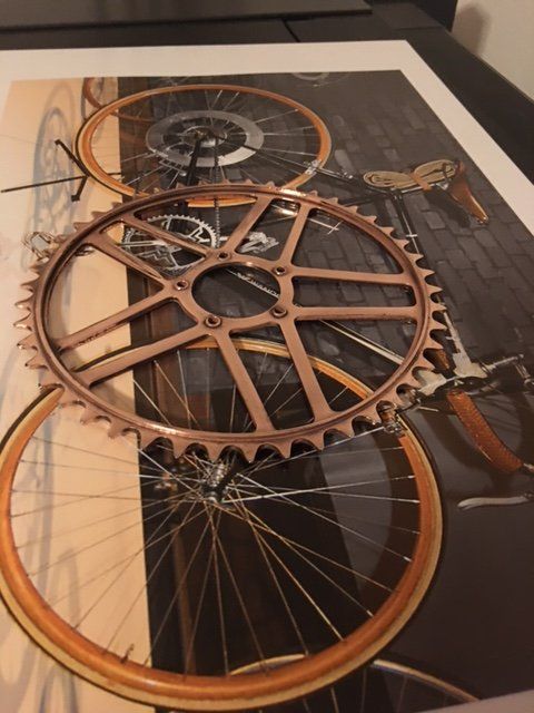

Wanderer Kettenblatt nach dem Verkupfern- polieren - man sieht noch Politurreste - in den frühen 30er hat man auch Räder ganz in Kupfer gelassen (siehe Willy Appelhans - New York). Sieht finde ich sehr schick aus... Auch in den 30ern gab es Z.B. Lenker aus Kupfer und Stahl... da finde ich dann individuell Teile, z.B. mit Verkupfern schön... das werden dann ja auch keine Alltagsfahrräder werden...
Super Champion "Tour de France" Schalthebel (NOS). Hier sieht man unterschiedliche Glanzgrade am Nostalgischen Teil (unbehandelt, nicht geputzt...). Dann bietet DIY ... in seiner Individualität...möglicherweise eine Möglichkeit andere Teile einer Schaltung aufzuarbeiten, die man kaum bekommt, um diese anzupassen und aufzuarbeiten.
