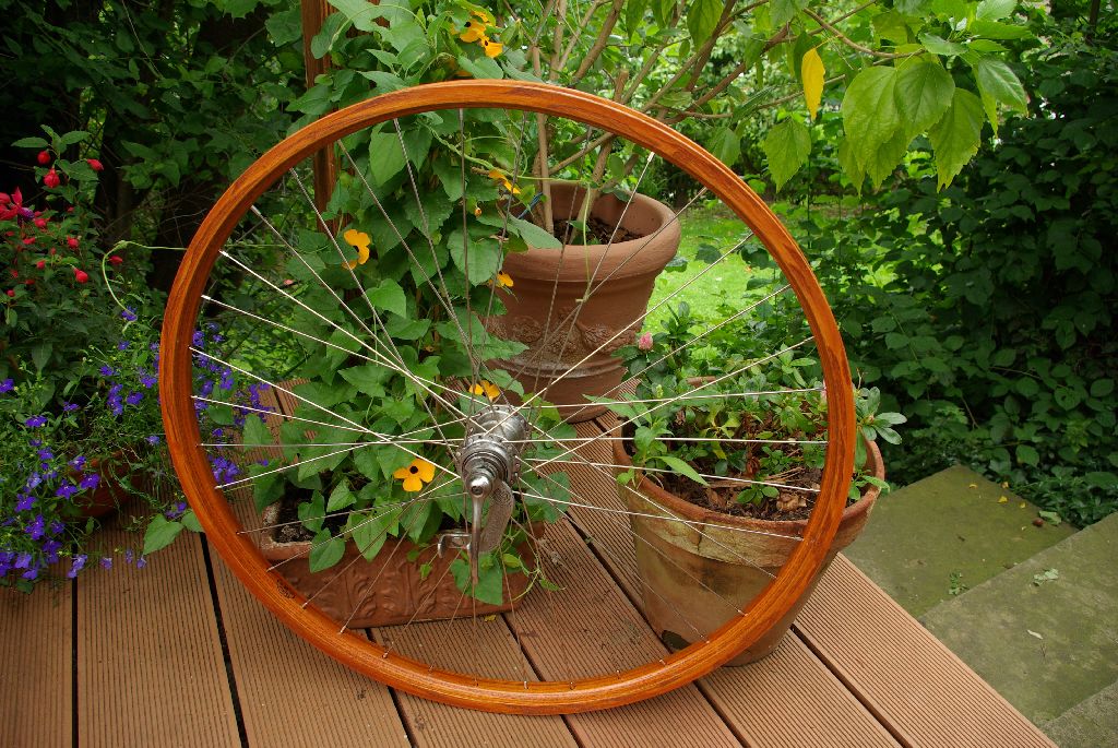

durch Zufall bekam ich zu Nacharbeiten einen alten Bekannten, einen Premier Halbrenner von 1932 in die Werkstatt.
https://www.flickr.com/photos/68682042@N03/6341228360/in/photostream/
Das Rad hatte ich in 2011 von einem Sammler im Top Zustand über das www.altesrad.net
gekauft, direkt aus Tschechien bekommen, ein Freund/Kunde entriss es mir gleich beim Auspacken:rolleyes:, leider war noch einiges an Nacharbeit notwendig:oops:, die Gabel war verzogen, was jetzt nachgeholt wurde.
Jetzt auch mit frisch eingespeichten CB Italia Holzfelgen
Neu eingspeicht habe ich inzwischen auch, zumindest das Vorderrad, allerdings in die alte Stahlfelge. Beim HR ist noch das Innenleben der Nabe in kundiger Hand beim Neuaufbau. Nächste Woche kann dann der Zusammenbau des Postillon erfolgen:).
