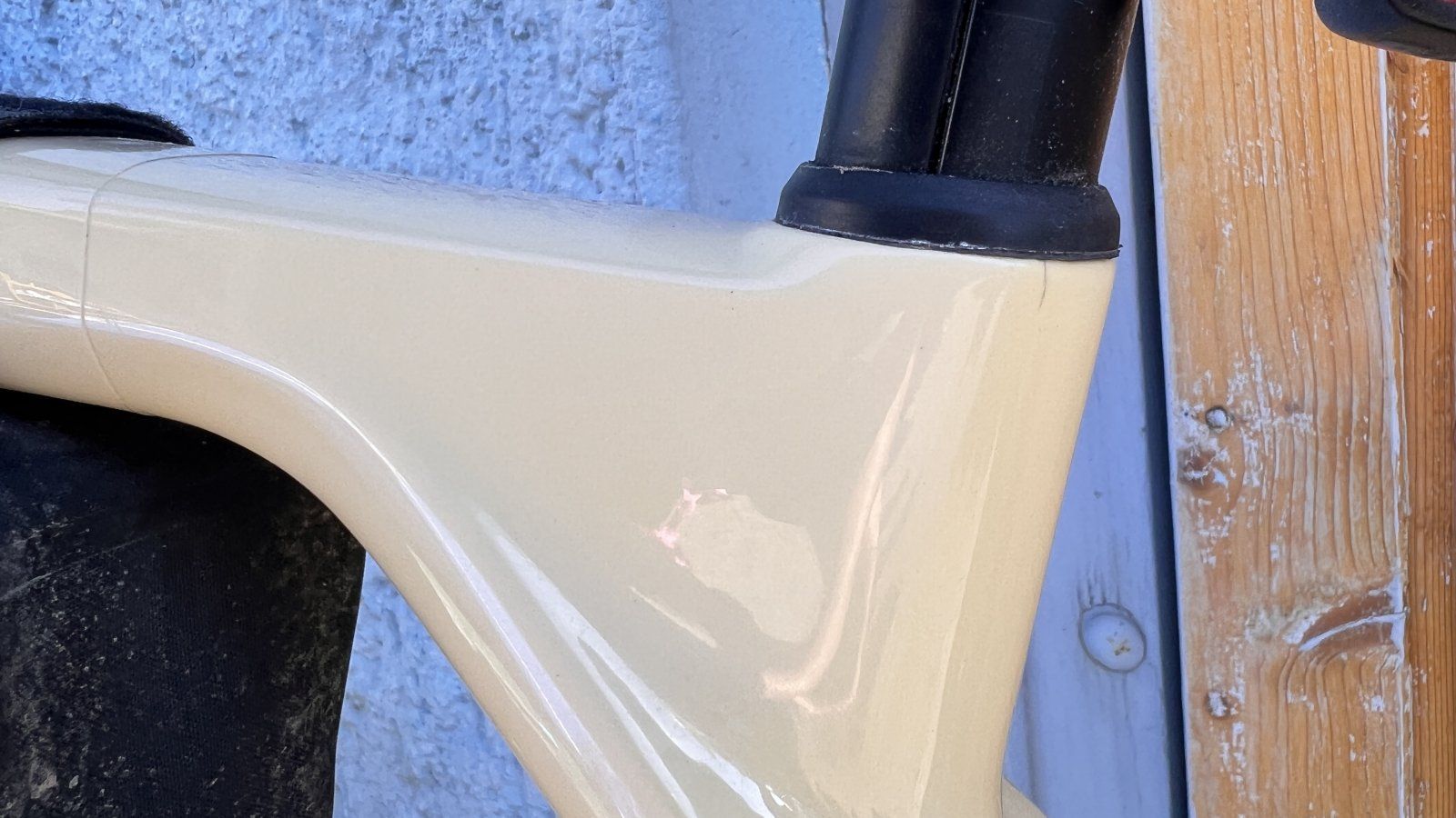

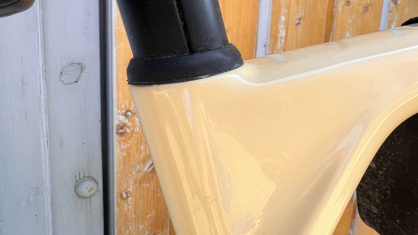

Hallo Zusammen,
habe ein Grail CF SL7. Das sieht bei mir genauso aus. Hab das auf beiden Seiten. Meins ist ja auch Ende Dezember ausgeliefert, auch Farbe Sand. Wurde bisher recht grob bewegt, auch im Winter, ca. 2.000km.
Machen wir jetzt Sammelklage? :)
Wäre vielleicht mal 'ne Maßnahme... Irgendwie hat Canyon das ja nicht im Griff. Hätte ich mal das Grüne genommen. Ich denke mal, die werden das alle haben, aber bei der Farbe sieht man es halt.
Ist auf jeden Fall mein letztes Canyon gewesen...
