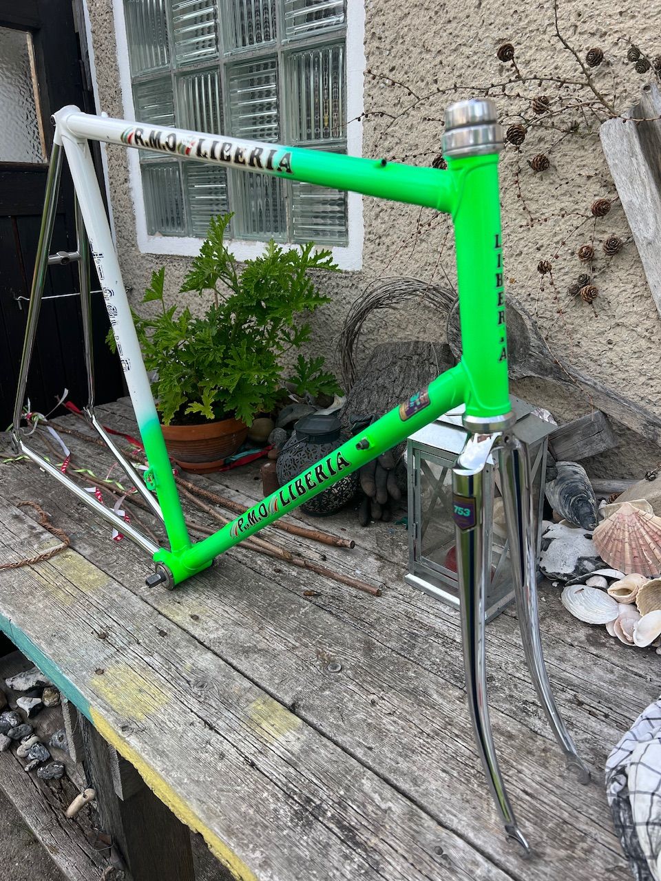

Schon einige Jahre war ich auf der Suche nach einem R.M.O. Liberia Rahmen in passender Größe und annehmbaren Zustand. Fast hätte ich den wunderschönen Alain Michel von @grumpy0ldman als Alternative zum Aufbau gewählt, aber nun ist mir doch endlich in den niederländischen Kleinanzeigen ein passender Rahmen ins Auge gestochen. Nach kurzer Verhandlung war dieser auch schon auf dem Weg zu mir und kam heute nach nur drei Tagen vorbildlich verpackt an:

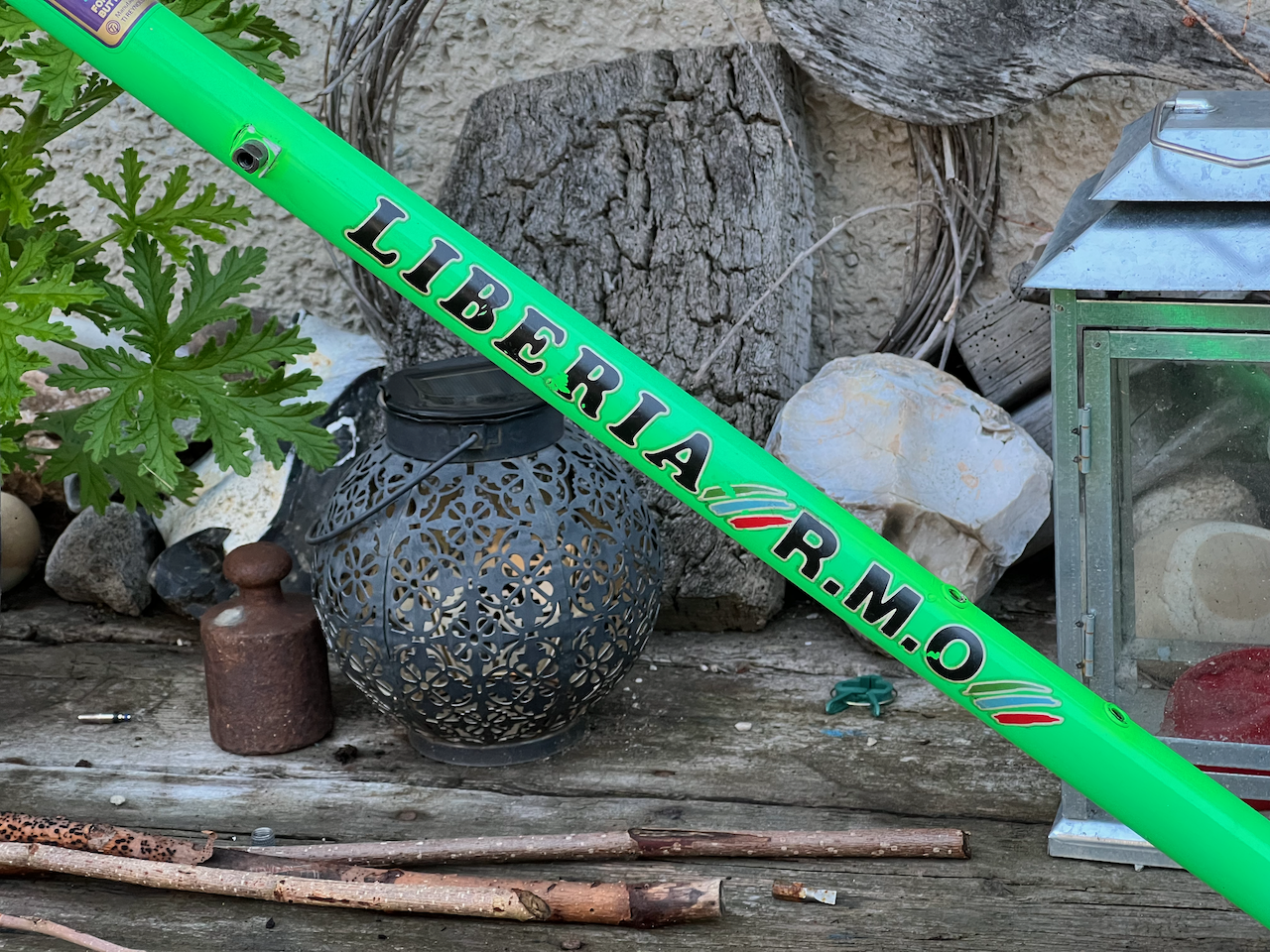

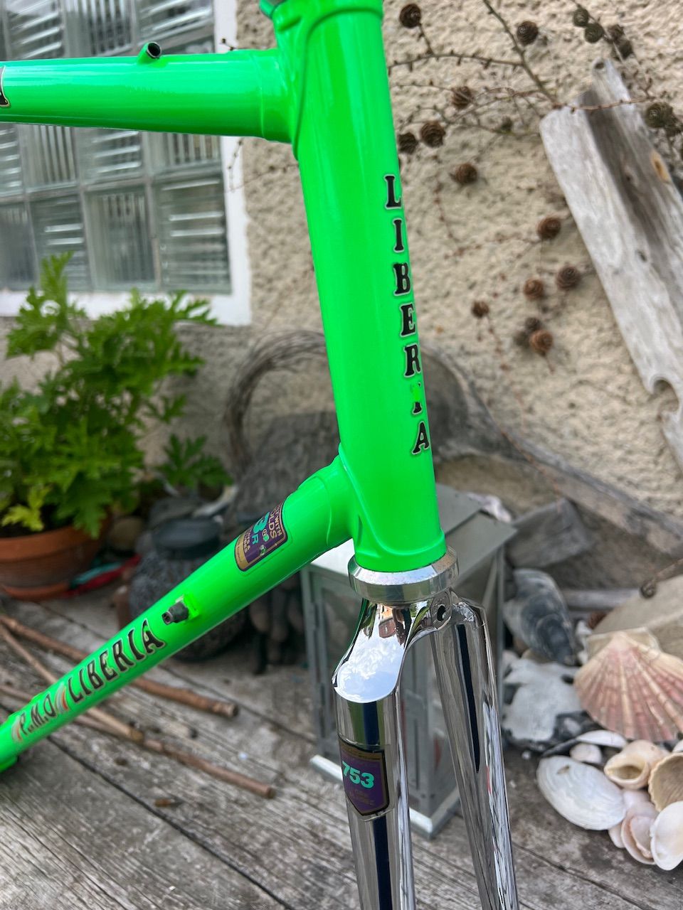

Hier ist er:
Ich habe wohl einen späten Rahmen aus 753er Reynolds erwischt.

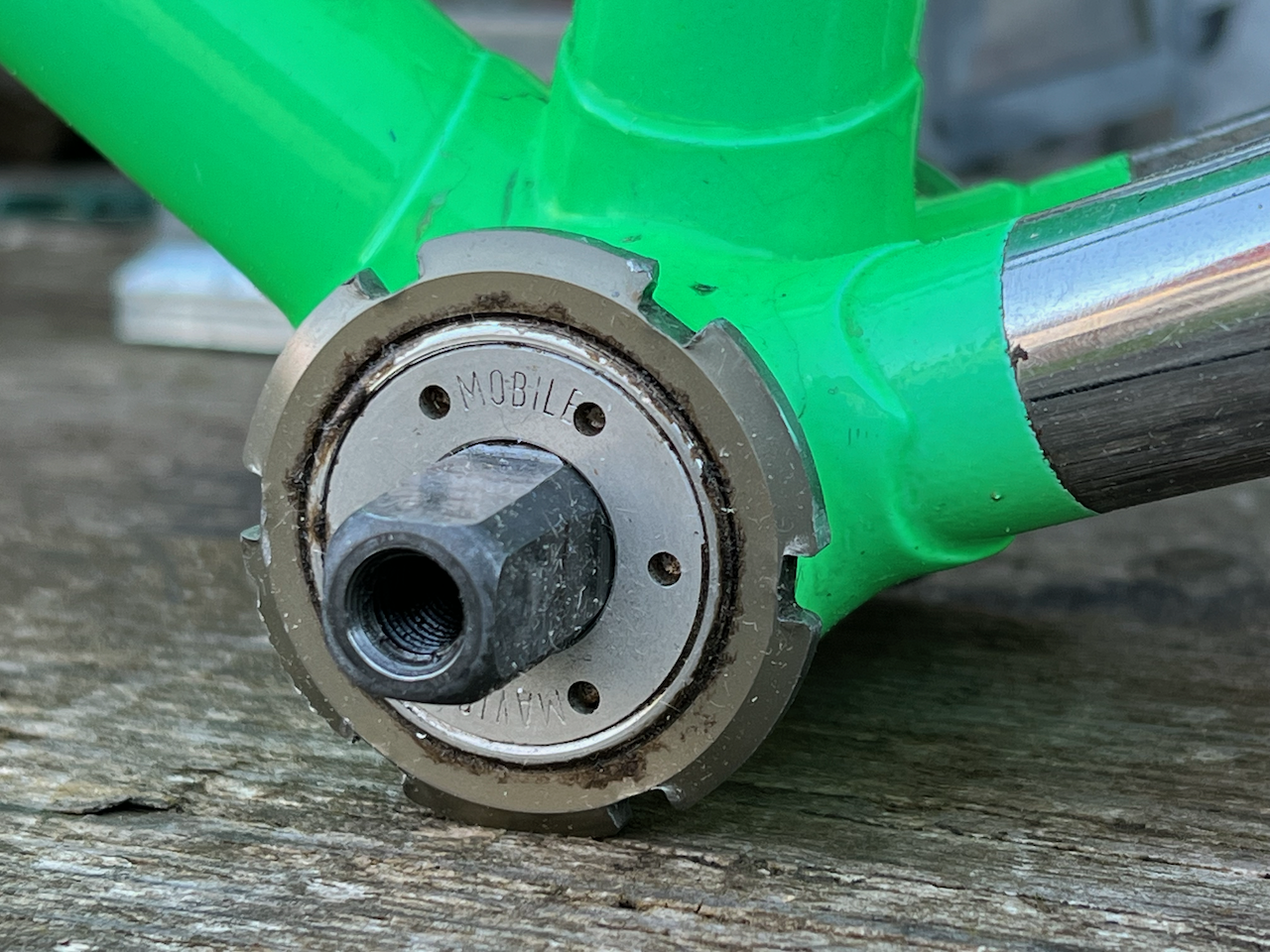

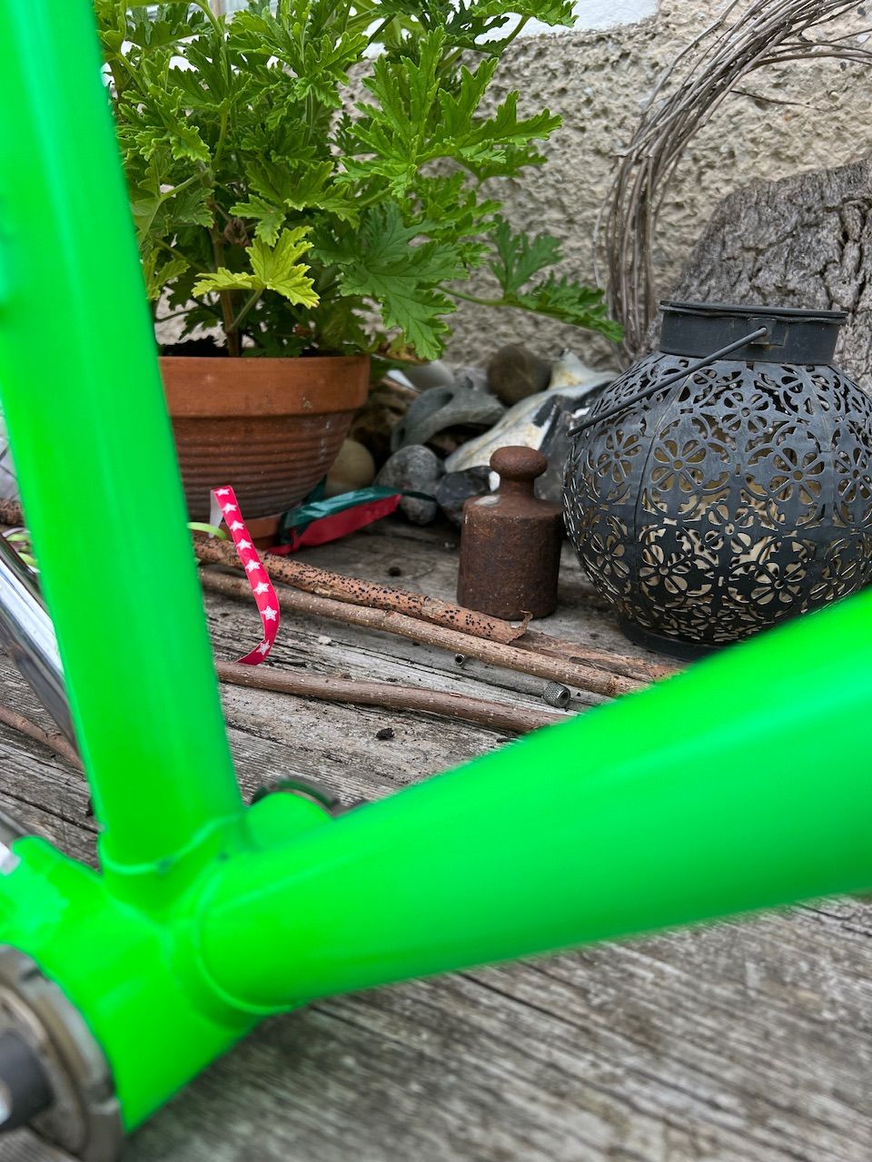

Mavic Steuersatz und Tretlager sind noch verbaut:
Und ein paar nette Beilagen gab es auch noch dazu:
Vorbau, Radkappe und ein paar giftgrüne Zughüllen.

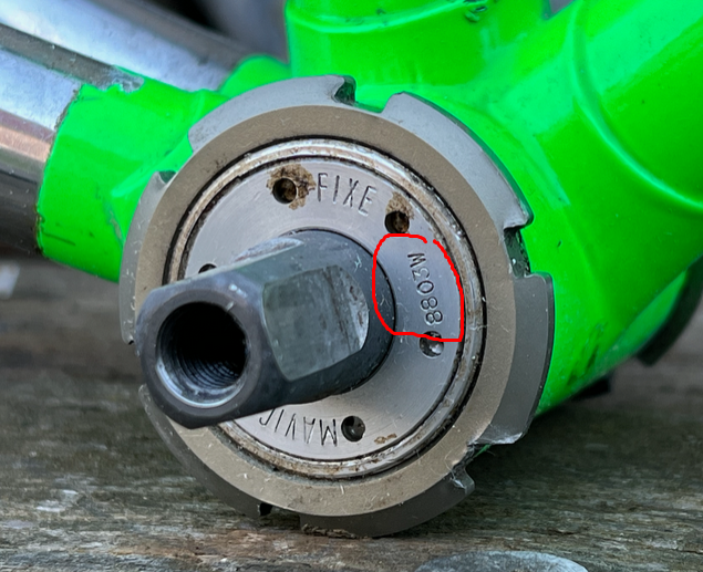

Allerdinx sind diese Räder von 1991, deins ist älter. Wenn ich die Prägung auf dem Tretlager interpretiere, dann 1988. Damals war die Mavic S.S.C. Standard (worauf auch dein Steuersatz hinweist). Zu diesem Jahrgang gibts übrigens hier auch schon ein Thema.
Oh - interessant - ich war von 1991 oder so ausgegangen - woran erkennst du das genau?
Der Steuersatz war am 1991er ein Mod. 305.
Deiner ist wahrsch. ein Mod. 300 oder 310, welcher bis 1989 produziert wurde.
Der 310 hat übrigens Kugelringe aus Delrin, der fast baugleiche 300 hat lose Kugeln.
Ich könnte zwar hier etwas hininterpretieren, aber mit der "88" scheint mir hier das Baujahr gemeint zu sein.
Gerade bei Wettkampfkomponenten hatte Mavic ja gerne die Jahreszahl eingeprägt.

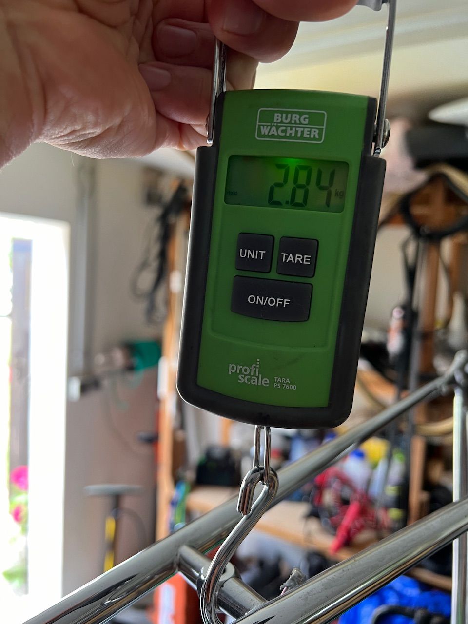

such doch nach jemande der die teile einzeln hat und die mal wiegen kann sofern das nicht eh schon gemacht wurde und zieh die werte einfach ab. :)
