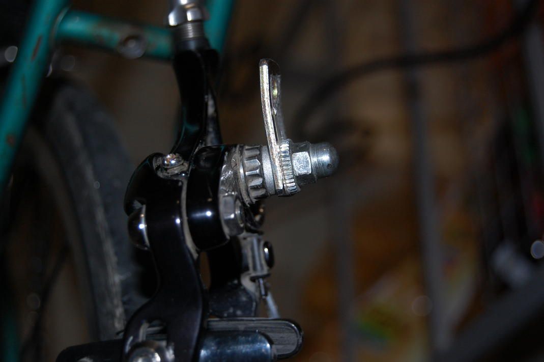

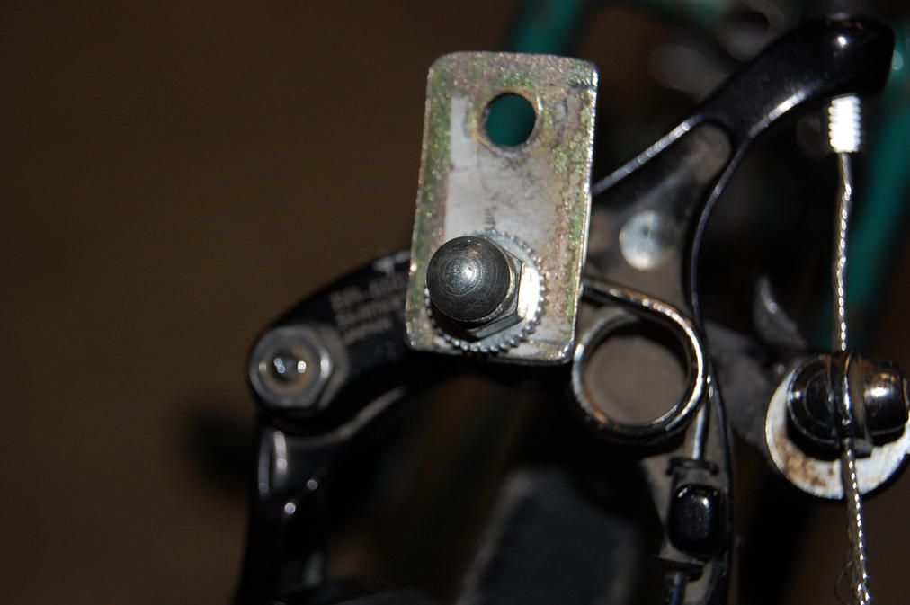

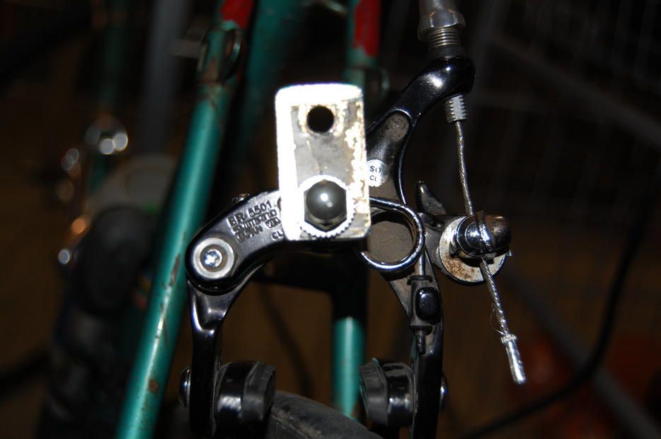

Auf Wunsch von schneckenwolf hier die Bilder meiner Bastelstunde:
Thema: Bremsmaßreduzierung ! :cool:

AW: Kleine DIAMANT - Bastelstunde
Auf Wunsch von schneckenwolf...
Danke! :o
Funktioniert die Konstruktion bisher zuverlässig? Es gab hier im thread mal Bedenken, dass der Steg die beim Bremsen auftretenden Kräfte druch den wirkenden Hebel nicht auf Dauer vertragen würde...
Ansonsten: Gute Lösung finde ich!
