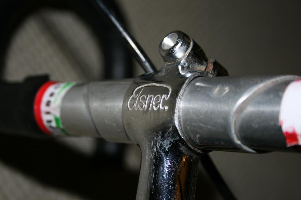

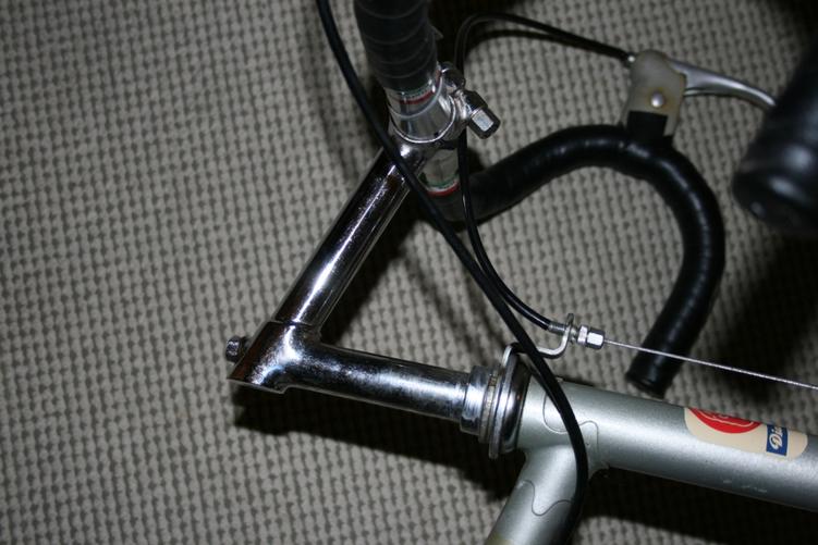

(der Vorbau im Vordergrund stammt allerdings nicht aus der DDR)
hab auch so ein vorbau.von wem ist das denn?
gruss

Der Flammbergische ist ein Pivo - es gab aber viele, die ähnlich aussahen...

AW: Rund um`s DIAMANT - Technik-Touren-Typen. - Teil 2
Willi Elsner,Zeuthen
Vorbau nach Maß für 22,50 Ostmark , verchromt

wow..danke für die infos,schön das einem hier so schnell geholfen wird.:daumen: bei euch bleib ich.

Hi, 22,0mm Schaftdurchmesser war auch standard-französisches Maß, also immer wieder mal in der Bucht zu haben. Der Vorteil ist dann, dass man die teilweise neu bekommt und diese für 25,4mm Lenkerklemmung sind. Vorsicht, oftmals auch nur für 25,0, muss man vorher nachmessen.. Hersteller, die auf ebay auftauchen: Sakae (wie weiter oben erwähnt), ITM, Pivo, Belleri, also viele ital. Firmen. Schau mal auf Ebay FR, (Vorbau = potence), auch auf den internationalen seiten nach French stem suchen..

Richtig, mein Stahl-Pivo hat auch ein Lenkerklemmaß (zwei "m" sehen einfach besser aus als drei) von 25,0mm. England konnte dieses schon recht kleine Maß noch unterbieten: das Standartmaß für Lenkerklemmungen war in England lange Zeit 15/16 inch, also 23,8125 mm.

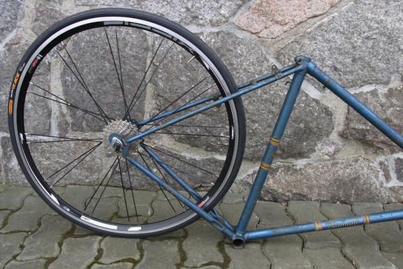

Hi @ all
möchte für mein Diamantbastelprojekt benötige ich noch ein Vorderrad
nun meine Frage ob ich auf Nabendynamo wechseln sollte.
Soll ja als Winterrad herhalten wo man ja auch öfters Licht benötigt.
Was haltet ihr von diesem LR ?
http://poison-bikes.de/frame.php?MakeLang=deutsch&MakeLangID=1&lay1=7&lay2=16&lay3=3&lay4=2&prodid=Road_VR_1
Was meint ihr wegen der Optik, da das hintere LR ja schon fest steht?
na, den alten sportrahmen hast du ja ordentlich geweitet! ist da alles noch schön symmetrisch?
was für bremsen wirst du den verbauen? das bremsmass ist ja bei den tourern jenseits von gut und böse...
zum laufrad mit nabendynamo kann ich nichts sagen. da fehlt mir die expertise...

@ Christian
werde Altenburger Mittelzugbremsen verbauen, die haben das entsprechende Schenkelmaß.
Rahmen hat die Streckung ganz gut überstanden.
