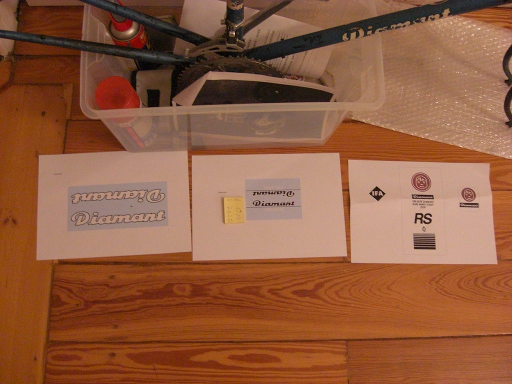

in den 80ern war an den rs rahmen am sattelrohr nochn ifa schiebebild und darunter das rs logo (ebenfalls schiebebild) angebracht, siehe hier:
ende der 80er wurde das nochmal geändert, vermutlich aus geldnot. da stand dann am oberrohr rennsport.
bei meiner randonneuse steht am oberrohr "diamant original", am unterrohr diamant, beides auf transparente klebefolie gedruckt (siebdruck?).
die schiebebilder waren leider nicht sonderlich UV-stabil und auch nicht mit klarlack geschützt, sodass die bei benutzten rs rahmen meistens entweder ausgeblichen oder abgeschubbert sind.
ich mach grad neue decals, siehe foto...
lecker! wie machst du sie? Bringst sie zum Plotter und lackierst dann nochmal drüber?
AW: Rund um`s DIAMANT - Technik-Touren-Typen. - Teil 2
4farb digitaldruck auf weiße/transparente klebefolie und dann ausplotten lassen. muss mal noch schauen dass die folie sich auch mit dem klarlack verträgt... aber mit 2k klarlack sollte das gehn...
