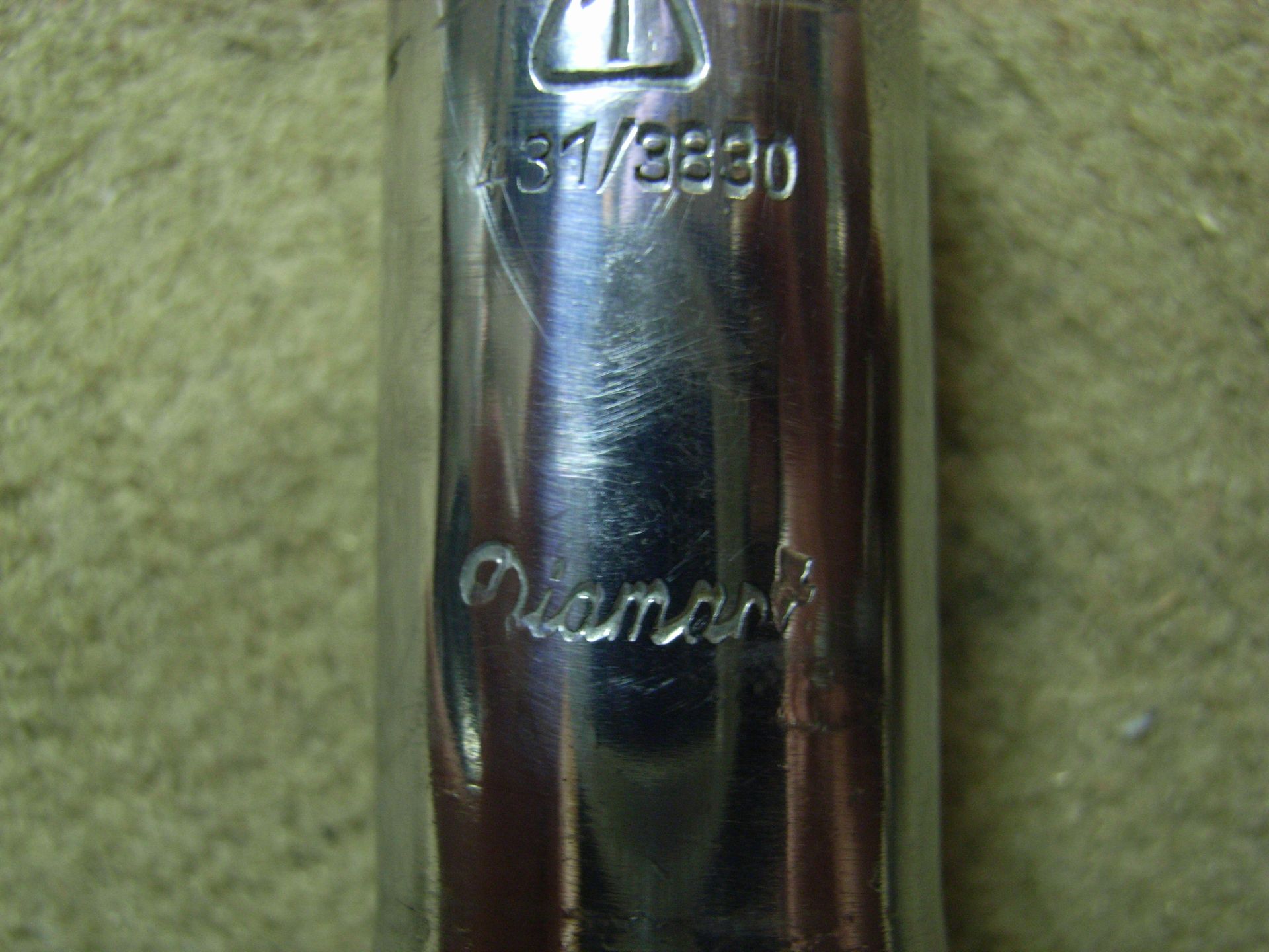

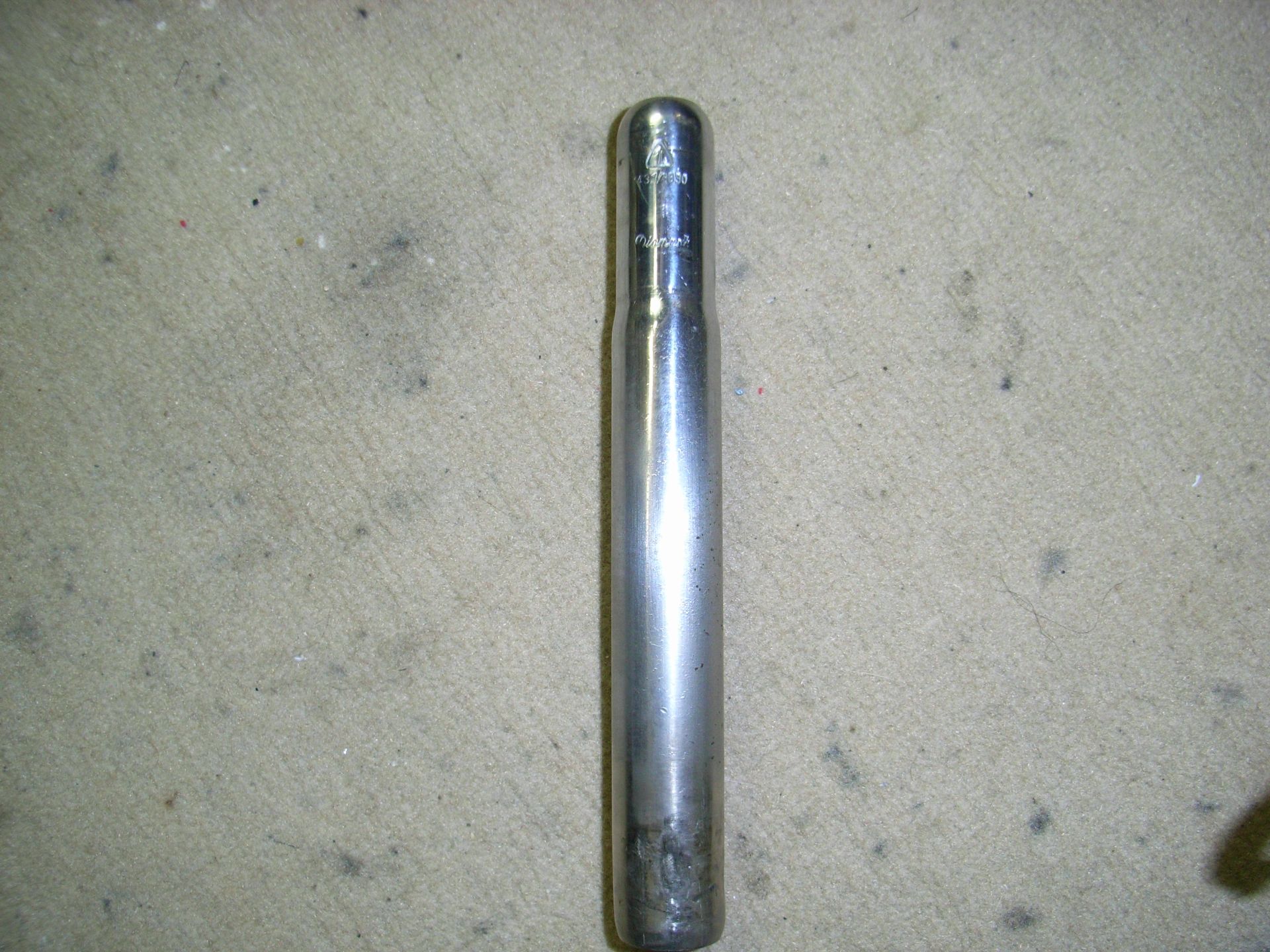

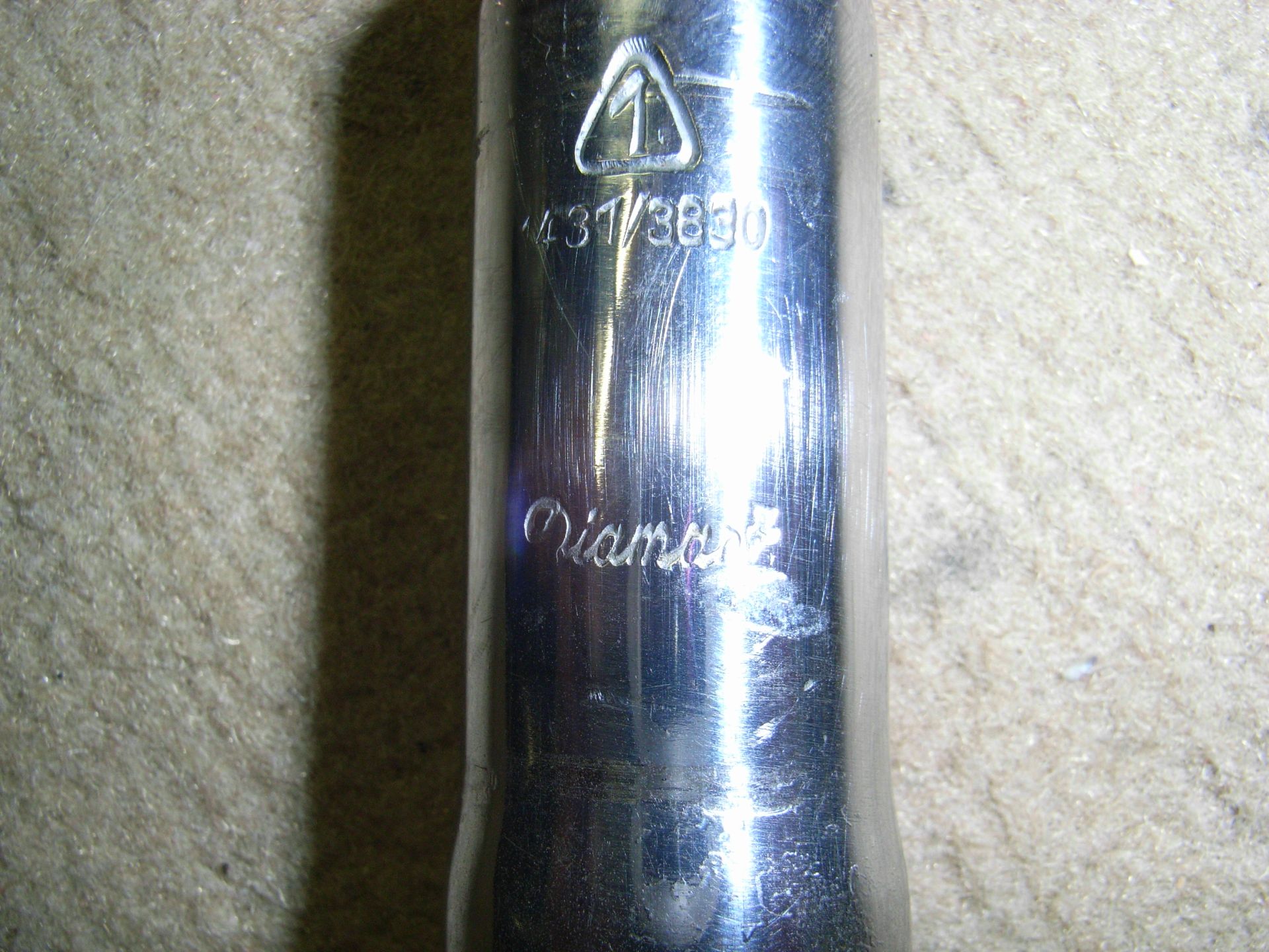

Schaut mal was heute, zusammen mit einem Sattel mit Mühlhausenplakette, bei mir eintraf.
Klar, Heiko hat sicher ne ganze Schublade davon aber mir ist es ganz neu das es sowas gab.
Cu Danni
AW: Rund um`s DIAMANT - Technik-Touren-Typen. - Teil 2
Daniel, Du machst mir Angst, woher weißt Du das denn?
