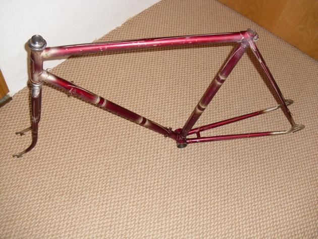

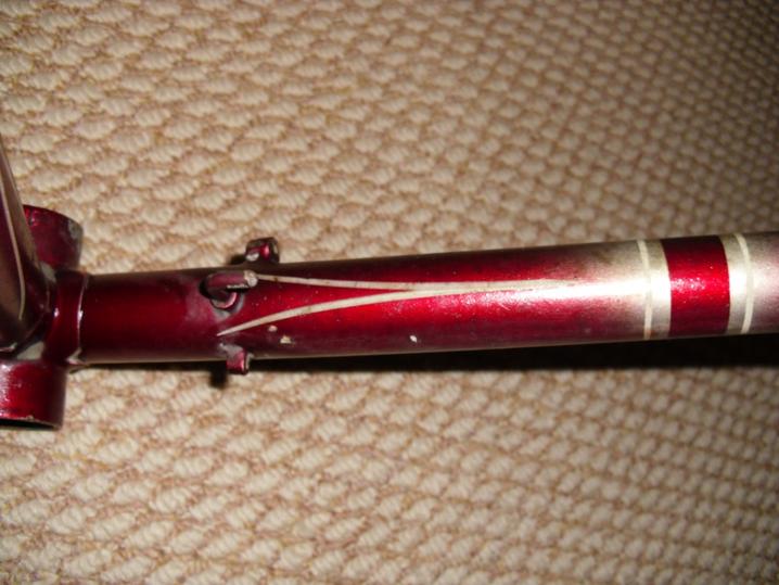

hallo,
hab mal eine frage zu den decals. gab es eine zeit bei diamant/ddr ( 1953-1955 ) in der es keine decals an rennrädern gab ? beim vorkriegsmodell 66 und 67 sind am unterrohr auch keine. habe gerade den rahmen heut bekommen und mußte feststellen ,wie wunderschön graziles dekor anstelle von decals den originallack verziert. war mir neu.ich bin geneigt am unterrohr ein dia-decal raufzumachen,wollte da aber mal eure meinung dazu wissen.decor ja oder lieber so lassen? bei werner aidns dia-buch hab ich nichts dazu gefunden:confused:
ach heiko,deine seite ist tot !?:eek:
