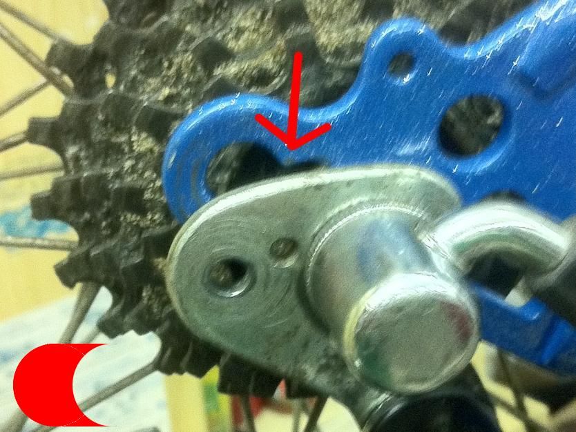

ICH HAB MAL EINE FRAGE ZU BEFESTIGUNG DES SCHALTAUGES? Bei meinem Aufbau fehlt glaube ich eine Schraube ( habe es mit Heikos Diamant Seite verglichen) kann mir jmd weiter helfen? Anbei ein Bild.Anhang anzeigen 41736Anhang anzeigen 41736
der erste Anhang von dir ist leider fehlerhaft. Man sieht nur das zweite Bild. Und ja dort fehlt eine Schraube und das kleine Gegenhalter-Plättchen in dessen Gewinde die Schraube gedreht wird. Hier sieht man es an einer Favorit PWB (bei der Kunststoff Variante ist es identisch... bin nur zu faul selbst jetzt ein Bild zu machen)
Das ist genau so gearbeitet, dass es in das Ausfallende von der Seite des Laufrades passt und dann durch das Festziehen der Schraube sich ranzieht und die Schaltung gut arretiert. Diese Art der Befestigung ist eher für die schrägen Ausfallenden gedacht. Vielleicht hat sowas ja jemand einzeln rumliegen. Ich könnte nur eine ganze Schaltung anbieten.

Was mich mal interessieren würde, ob der Abstand überhaupt korrekt ist. Wenn du die Shimano-Schaltung nach oben drehst in die finale Position, ist dann die Bohrung in deiner Schaltung mittig über der kreisrunden Aussparung im Rahmen?

Habe aus Interesse so ein Plättchen mal angehalten. Das müsste wohl noch ein wenig bearbeitet werden damit es dort hineinpasst (eine Metallpfeile sollte dafür genügen). Ich habe dafür dein Bild etwas bearbeitet, um zu zeigen was ich meine. Unten links ist mal die Form der Einlage des Plättchens skizziert. Ich hoffe es wird klar, was ich damit meine.

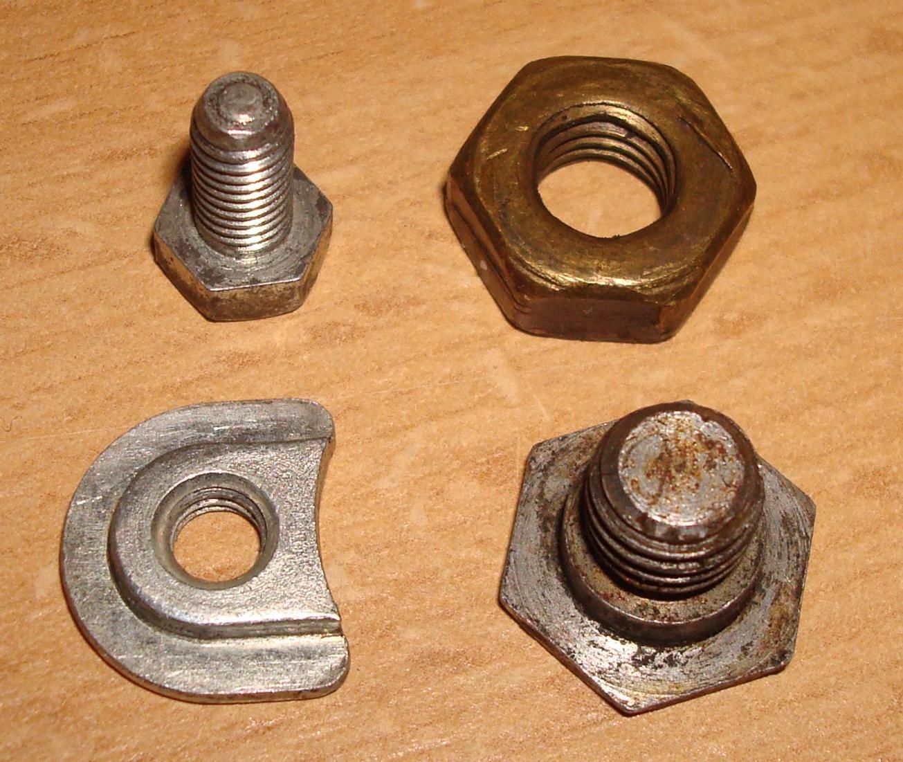

Kann mir jmd bitte vom besagten Teil mal ein Detailfoto machen. Eventuell kann ich es in Ostdeutscher Manier selbst bauen! ;-)
so jetzt muß ich mich hier mal einschalten, bevor die Feile zum Einsatz kommt. Diese Halteschraube für Schaltwerke ist ein Standardteil, das es z.B. auch von Shimano gibt, eigentlich jeder Händler sollte soetwas für 1,50 da haben. Von Favorit wäre soetwas eventuell auch in gebrauchtem Zustand zu bekommen. Ich will hier aber keine Werbung machen.
Das Problem: Es paßt nicht für Deinen Rahmen, sondern nur bei horizontalen oder eigentlich halb nach vorn abkippenden horizontalen Ausfallenden. Es wurde ja schon geschrieben, daß man das eventuell umarbeiten kann. Das kann sein. Das Schaltwerk hält aber eigentlich als Notlösung auch auf der Achse. Das Teil dient nur dazu, daß das Schaltwerk an seinem Platz bleibt, wenn man das Hinterrad ausbaut. Ich vermute, daß diese Rahmen mit anderen Schaltungen gefahren wurden oder es gibt ein Teil, das ich nicht kenne.

Das linke Teil ist das angesprochene Halteteil. Rechts sieht man was dort eigentlich reingehört (die Schraube hat einen größeren Durchmesser, müsste daher in deiner Schaltung aufgebohrt werden und die Favorit gibt's verglichen mit den Renak/Optima Schaltwerken häufiger und daher billiger)

Im Prinzip sind die senkrechten Diamant-Ausfaller nur für Renak-Schaltung geeignet. Aber das Anschraubschaltauge von Favorit passt auch (ggf. das Gegenstück der Schraube mit der Feile etwas anpassen). Man muss es beim Radausbau abklappen, damit es die Axe freigibt. Deswegen darf man es nicht richtig festschrauben, oder halt jedesmal lösen und nach Radeinbau wieder festrammeln. Das ist jetzt nicht die eleganteste Sache, funktioniert aber. Mit dem Shomani-Ausfallende hab ichs noch nicht probiert, sollte aber auch gehen, wenn die entspr. Maße identisch sind.
@Cityroller Such Dir einfach etwas, was den Zweck erfüllt. Ob es nun unbedingt dieses Halteteil der Favorit sein muss, sei mal dahingestellt. Etwas Bastelarbeit steht in jedem Fall an :)
