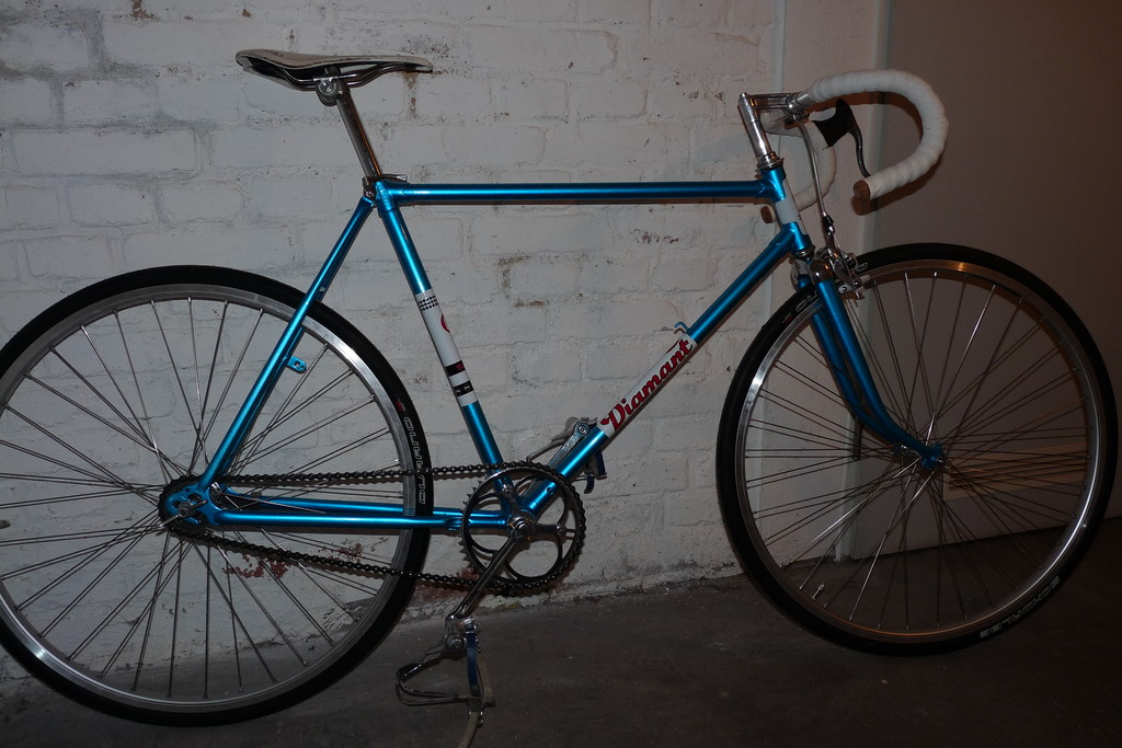

Mein Projekt ist vorerst abgeschlossen.
Mal eine ganz andere Frage: Ich suche dringend einen kleinen blauen Reflektor rund. Hab ich bei echolon am crosser gesehen wie gibt es die?
Sieht sehr schön aus!
Der Lack kommt dem Originallack sehr nahe, wie ist denn die genaue Bezeichnung dieses Lackes (evtl. RAL Nr?).
Sieht besser aus als Original. Ist das wirklich so ein metallischer Effekt oder kommt das nur durch das Blitzlicht so rüber?
479"]Das ist keine Farbe nach RAL. Ist nach dem farbsystem HKS. Genaue Bezeichnung HKS 49 in 40% Intensität.[/quote]
Super, danke für die Angabe! Ich denke, da muss mann nicht mehr alle Originallackierungen bis ins Letzte konservieren und rüberretten !!!

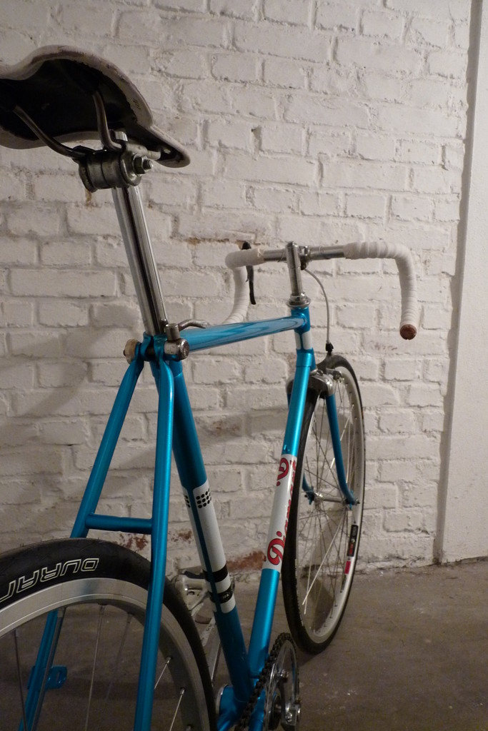

@nobbi Das Rad ist dir wirklich gut gelungen! Was ich fragen wollte: Was ist das für ein Kettenblatt? Ein 46er Sport-Blatt? Wenn es dir keine Umstände macht, schieß mal ein Bild vom Steuerkopf. Das sieht dort besonders kunstvoll aus. Würde mich mal interessieren, wie du das Bild dort rumgezogen hast :)
