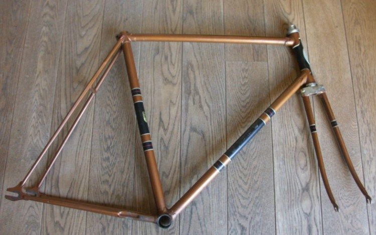

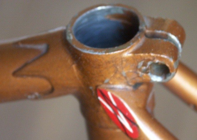

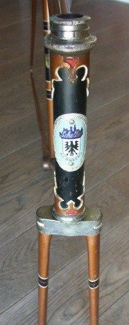

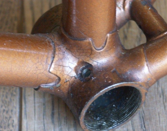

ich bin auf der Suche nach ein paar Informationen über einen Rahmen. Zwar wird hier eigentlich nur über
Diamant Modelle gesprochen, ich glaube jedoch, dass ich von eurem Wissen partizipieren könnte... ;-)
Es geht um ein Scheller Bahnrahmen, was ich vor kurzem ersteigert habe. Nun möchte ich es so gut wie möglich
wieder Original herrichten und benötige daher eure Hilfe. Da ich mein Fokus eigentlich auf etwas "jüngere" Klassiker
gelegt habe, ist mein Wissen über solch alte Hersteller sehr dünn... Über die Geschichte von Herrn Scheller konnte ich mich
im Netz belesen. Wichtig für mich wäre jetzt, aus welchem Jahre der Rahmen ungefähr stammt um anschließend darauf
die Komponenten abzustimmen...hier ein paar Infos vom Scheller:
Rahmennummer: 966381 und DEI 300
Tretlager: BSA Gewinde, mit Abschmiernippel
Stützenmaß: 26,2mm
Radstand: 98-100cm
Welche Hersteller könnten in Frage kommen für:
- Naben
- Felgen (vielleicht Holzfelgen)
- Sattelstütze (eine normale Kerze)
- Titan Luxe bzw. ein variabler Vorbau mit Stahllenker
- schmaler Ledersattel
- Kurbelgarnitur mit Pedale
Leider ist der Lack an manchen Stellen schon sehr rissig. Besteht eine Möglichkeit, den Zustand so gut
wie möglich zu erhalten und ihn für weitere Jahrzehnte zu konservieren - habt Ihr da ein paar Tipps?
Wer passende Komponenten noch bei sich Zuhause liegen hat, kann sich gerne bei mir per PN melden!
Sportliche Grüße!
:eek: !
Die Teile wirst Du niemals zusammenbekommen, die Rahmenhöhe passt bestimmt auch nicht und der Lack hat ja schon "Stellen". Daher wäre ich bereit ihn Dir für eine sehr übersichtliche Summe abzunehmen, damit er Dir nicht Platz für andere Projekte nimmt :cool: .
Das hätte man als Glückwunsch zum Fang auffassen können. Aber nun ja... Trotzdem viel Spaß damit!
Hallo nochmal,
als Glückswunsch konnte ich deine Nachricht nicht deuten, bekomme auf Anfragen des öfteren solche Angebote und reagiere anscheinend
daher so allergisch darauf - sorry! Der Rahmen war wirklich ein Schnäpchen und bevor einer den Rahmen entlackt um ihn anschließend eine
RAL Farbe zu verpassen, wollte ich einfach mal mitbieten. Das Projekt hat wirklich Zeit, daher erst einmal die Recherche.
Auf den Lenker/Vorbau werde ich mitbieten...
Danke für die ersten Hersteller! Auf welches Jahr bzw. Jahrzent könnte man den Scheller einordnen?
Und welcher Nabenhersteller könnte passen?!?
Grße!
