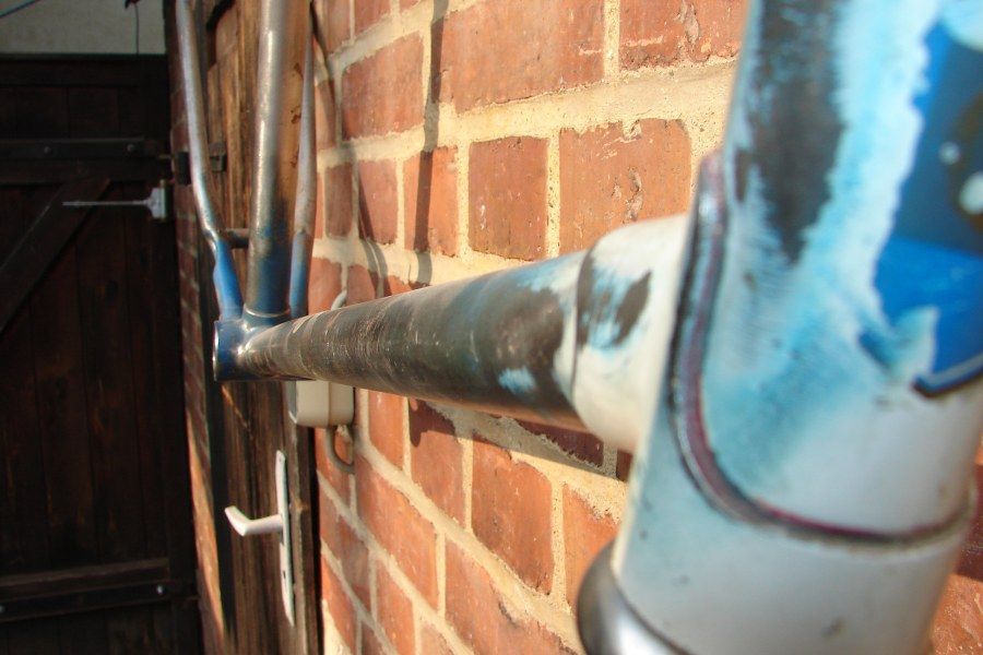

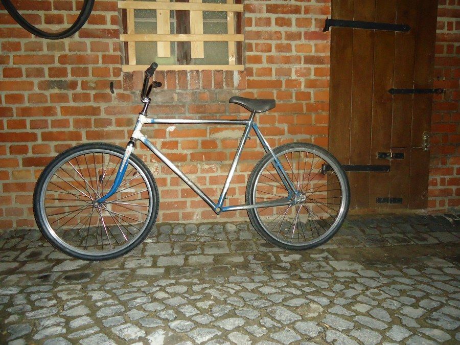

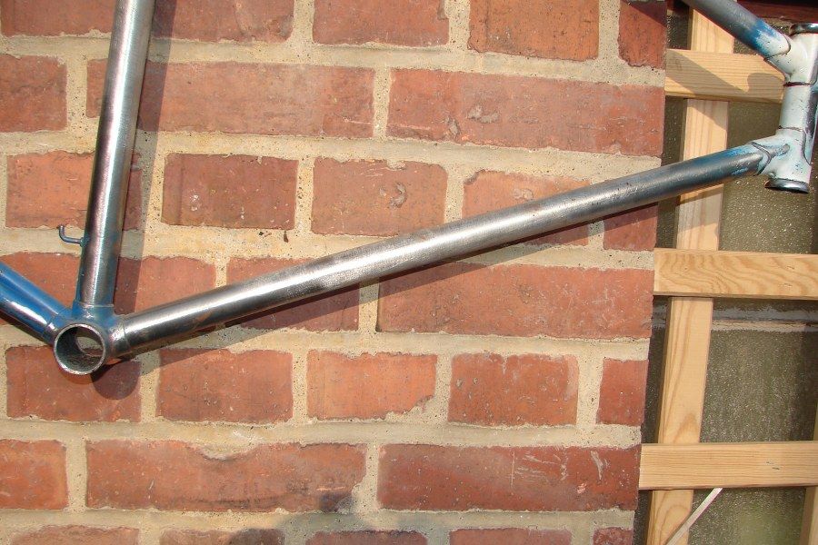

Hi,
ich hab mir vom Schrott ein Diamant 26er Herrenrad mitgenommen. Zu hause alles zerlegt. Doch dann fiel mir das verbogene Unterrohr auf. Leider habe ich noch keine Erfahrung, wie ich nun vorgehen sollte oder ob der Rahmen wirklich auf den Schrott gehört.
Es soll keine Restaurierung werden, daher habe ich eine Neulackierung in Planung.
Ich hoffe ihr könnt mir helfen.
Lg Albert
Ich habe gerade nachgeguckt, aber die Muffe sieht "normal" aus, minimale Schlitze wie bei den anderen Muffen. Aber beim weiteren begutachten fällt mir ein Schweißpunkt an der Muffe zwischen Oberrohr und Sitzrohr auf. Aber ob der dahin gehört kann ich nicht sagen. Mich plagt ein ungutes Gefühl bei diesem Rahmen. Hat jemand einen 26er (Lackzustand erstmal egal) rumfliegen ?
Mal eine etwas doofe Frage. Ist das überhaupt ein 26" Rahmen? Ich würde es für einen 28" Diamant-Sportrahmen halten.
