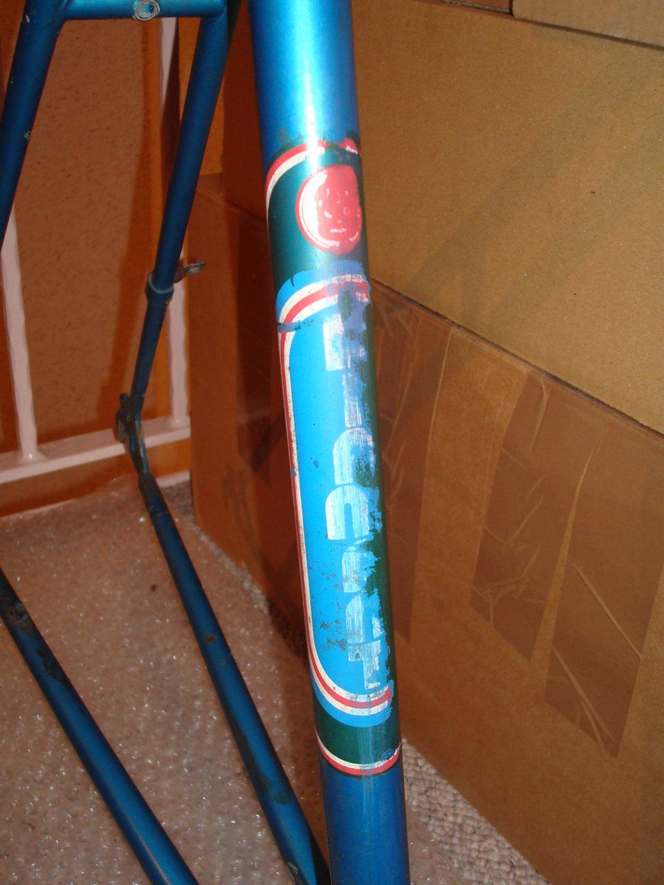

Guten Abend allerseits,
mal wieder eine Frage in die Runde. Hat jemand nähere Infos zu diesem Rahmen-Dekor und auch mehr Bilder? Auf den einschlägigen Seiten habe ich leider nichts gefunden. Es wurde in meinem Fall bei einer Neulackierung in den 80ern an einem Rennrahmen verwendet. Die haben es einfach an Sattel- und Unterrohr gemacht. Die Form und Farbgebung des Diamant-Kopfes entspricht auch ungefähr der des RS-Dekors. Leider wurde daran schon arg herum geschliffen ... daher werde ich es auf lange Sicht komplett entfernen (vorher aber vielleicht noch abnehmen/vektorisieren?) Hier im Forum hatte doch mal jemand das RS-Dekor nachgebaut ... wenn derjenige mir den Kopf zur Verfügung stellen würde wäre es sicherlich schnell gemacht.
Gruß
Ursprünglich war das wohl mal ein Dekor für Export-Fahrräder. Da für den kapitalistischen Markt aber ein ein jährlicher Modellwechsel vorgetäuscht werden musste, war es dann schnell wieder überholt und die Restbestände wurden dann offensichtlich für durch Diamant selbst aufgearbeitete Rahmen verwendet. Zumindest finden sich immer wieder neulackierte Rahmen mit diesen Spezialdekoren, die dann aber stets in der DDR verblieben sind.
