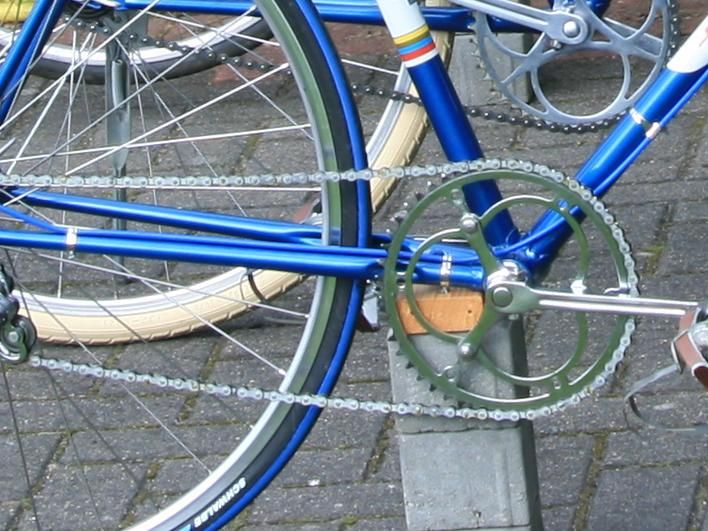

Gibt es eine charmante Lösung, um den Schaltzug am Rahmen zu befestigen. Das war ursprünglich glaube ich so Gummi oder Plaste Laschen gelöst aber die zu bekommen dürfte zu einer Tortur werden. Die "normalen" Führungen für Züge sind ja nur für den Seele, nicht aber für die Hülse gemacht und deswegen zu schmal. Oder gibt es da auch breitere?
zunächst einmal schönes Rad, was du dort aufbaust!
Die (Luxus-)Sporträder hatten dafür Zuggegenhalter am Rahmen verlötet. Ansonsten hat man entweder Klebeband oder Metallkabelbinder genommen. Für die nachträgliche Schaltzugbefestigung gibt es auch Metallschellen.
Ich habe folgende benutzt:
Hinten
http://www.ebay.de/itm/230951845769
Mitte
http://www.ebay.de/itm/230953893207
Vorn/Unterrohr (die gab's 'damals' auch einzeln)
http://www.ebay.de/itm/230954670471
Das Bild zeigt das Material im montierten Zustand.
Vielen Dank für den Hinweis. Bei dem Verkäufer werde ich ohnehin den Zahnkranz bestellen müssen, da sich hier bisher nichts ergeben hat. Da ist nur noch die Frage welcher es wird : Da das Rad bisher keine Unsummen verschlungen hat tendiere ich zu dem Orginal, allerdings ist das Blau, wenn ich das richtig sehe. Die Frage ist halt wieviel schlechter der China Kram sein kann...
vielleicht noch als Hinweis zu der Metallschelle für das Unterrohr. Ich sehe gerade, dass diese etwas anders sind, als die die ich im Einsatz habe. Und zwar der Winkel zwischen "Zugdurchführung" und Öffnung ist bei der verlinkten Version 180° ...also die liegen sich gegenüber. Bei meiner Version ist es 90° ... das hat den Vorteil, dass bei der Montage die Schraube nicht oben landet, was m.M. nach optisch nicht so schick ist.

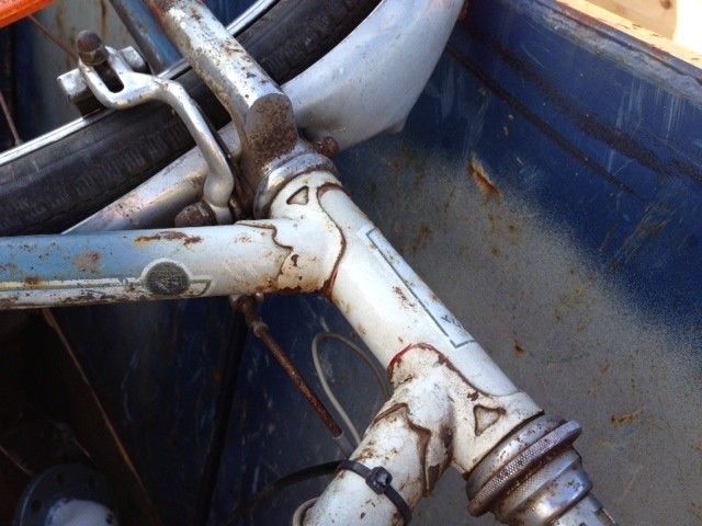

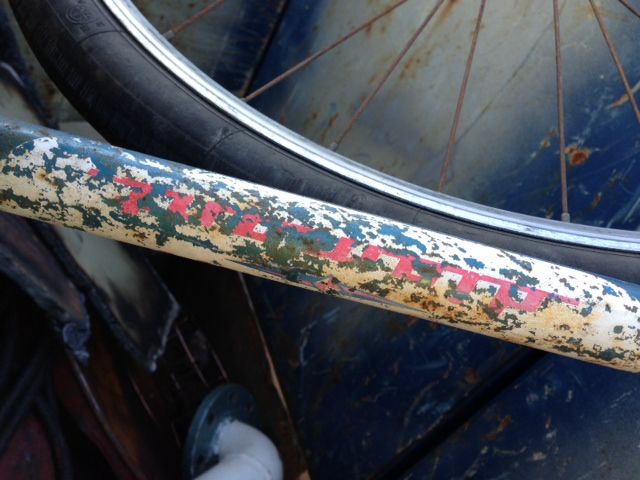

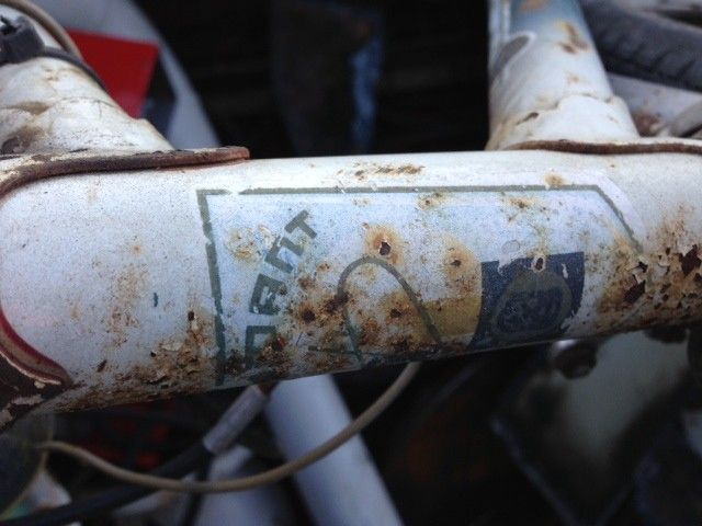

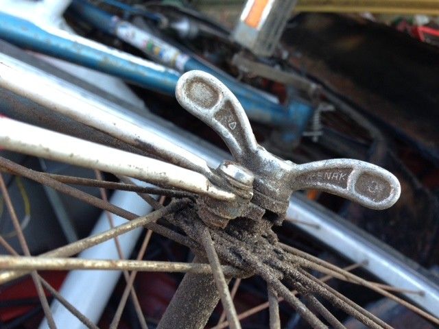

Mal eine Frage an die Spezies hier. Diamant ist nicht mein Gebiet. Dieses Radl lag heute in nem Container, arg verbaut, aber mit hübschen Muffen und einer schön gearbeiteten Gabel. Was ist es für ein Modell? Die Fotos sind etwas mau, aber ich wollte wissen, ob ich für eine Rettung morgen noch einen Umweg machen sollte!
Übersicht über die Modelle kannst du dir hier verschaffen. Ich tippe mal auf ein bisschen jüngeres Datum da kein Steuerschild vorhanden ist und auch keine Bohrungen vorhanden sind.
Umweg würde ich auf jeden Fall machen deswegen. Irgendeinen Abnehmer wirst du schon dafür finden, selbst wenn der Aufbau für dich nicht in Betracht kommt.
Die Aussparungen an den Muffen sprechen eher für was Älteres. Laut Wiki bei Sporträdern bis 1966, auch ohne Steuerkopfschild. Das genaue Jahr verrät dir die Rahmennummer.
Von den Dekoren her ist es ein End-60er, so wie das hier:
Anhand der Muffen kann man aber erkennen, dass es kein Sportrad ist, wie auf dem Bild oben, sondern ein Renner.
Naja, eine Werft in Norddeutschland. An der Nordsee. Dass dort jemand Diamant nicht kennt, kann ich durchaus verstehen...
