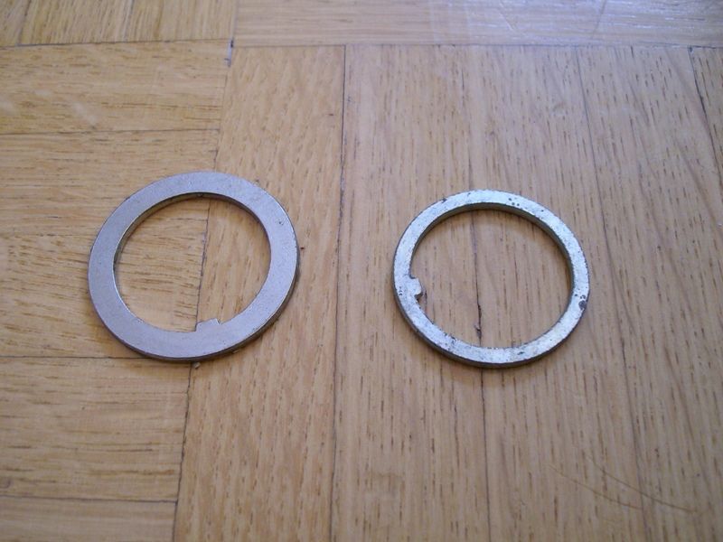

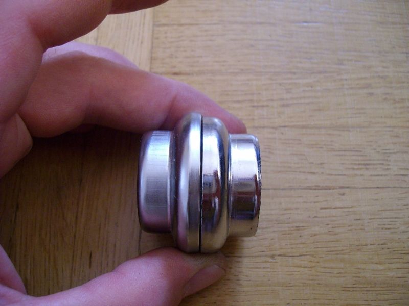

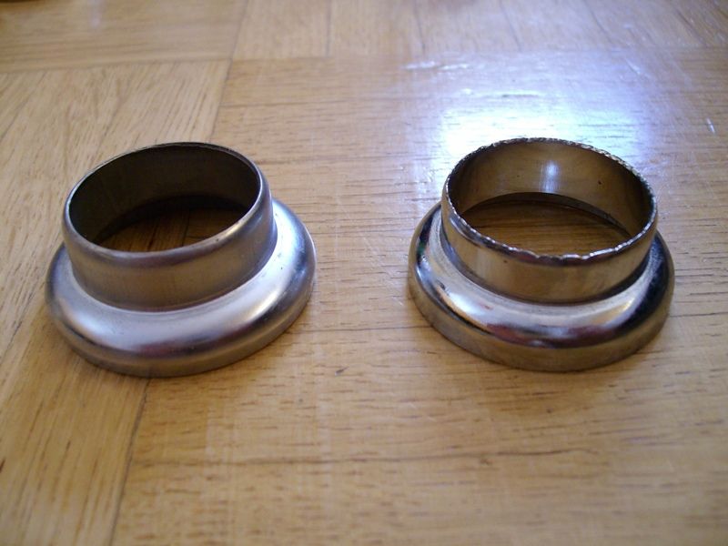

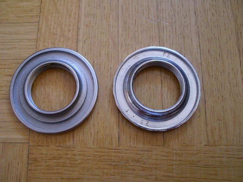

Mal eine Frage an die Diamantisten und Zubehörkenner. (Kann sein, dass ich das vor ein paar Jahren schonmal gefragt habe.)
Ich habe hier einen Steuersatz, den ich Ende der 90er beim Radverein Waltershausen abgefingert habe. Er ist von den Maßen her zu Diamant passend, aber kein geläufiger Renak. Ich tippe auf Importware. Wer hat außerhalb der DDR noch diese Steuersatzmaße verwendet?
Hier ein paar Bilder, im Vergleich immer der Renak linx und der zu identifizierende Kandidat rechts:

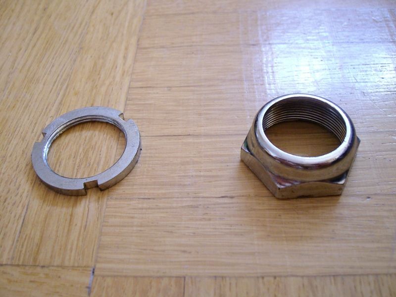

Man sieht, dass beim Renak die Kopfmutter ein Gewindering mit 3 Nuten ist. Das ist original so und muss wohl so bei Ersatz-Steuersätzen.

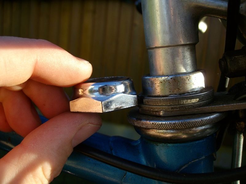

Hier nochmal ein Verleich der Phantom-Kopfmutter mit der altbekannten Renak-Glocke:
Anhang anzeigen 133190 Anhang anzeigen 133191 Anhang anzeigen 133192 Anhang anzeigen 133193 Anhang anzeigen 133194 Anhang anzeigen 133195 Anhang anzeigen 133196 Anhang anzeigen 133197
:idee:
http://www.onlinefahrradshop.de/xtc...p/info/p270_Steuersatz-THUN-Diamant-Mifa.html

He, das ist ja interessant. Danke.
Hat China auch für Thun produziert? Ich weiß, dass bei Diamant Teile (Kurbeln) für Thun entwickelt wurden, also warum nicht auch eine Zusammenarbeit auf anderer Ebene?
Da sollten wir auf die Spezis mit dem großen Wissensschatz warten. Glaub aber eher, dass da keine große Zusammenarbeit o.ä. war, sondern einfach nur stumpfer Import. Ob aus Mangelwirtschaft, Qualitätsproblemen...?
Es gab meines Wissens beides:
1. Importe aus China in die DDR
Als Hersteller stand "Around Globe" drauf; von dem kamen z.B. auch Ketten und Fahrradschlösser.
2. Steuersätze mit M26x1-Gewinde von Thun
Vor der Wende als Ersatzteile für DDR-Räder, die über Quelle und Neckermann ihren Weg in die BRD fanden.
Nach der Wende sollten sie wahrscheinlich auch die Lücke füllen, die der Zusammenbruch von Renak mit sich brachte und lagen noch ein paar Jahre in den Ersatzteillagern von Händlern und Vereinen. (in dem Zusammenhang gab es Anfang der 90er ja sogar mal preiswerte 24mm-Patentstützen ;))
Zu welcher der Varianten der abgebildete Steuersatz gehört, kann ich nicht sicher sagen, da ich leider keine Bilder mehr von dem chinesischen habe. Allerdings vermute ich wegen der Beschriftung und der facettenartigen Gestaltung des Schraubkonus', dass es Thun sein könnte. Wenn die "90" das Baujahr ist, wäre ein China-Import in die DDR ja eher unwahrscheinlich.

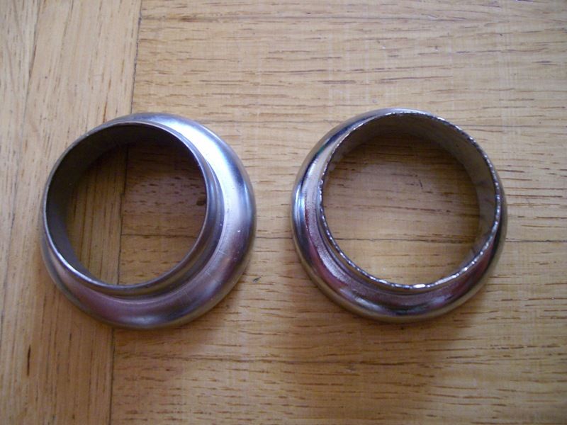

Von mir zwei Bilder verschiedener Ausführungen von DDR-Steuersätzen aus entweder Ostdeutschland oder China; einen funktionalen Qualitätsunterschied oder gravierende ästhetische Abstufungen habe ich nicht feststellen können.
Ich glaube, noch weitere Variationen solcher Steuersätze zu haben, darunter eine Steuersatzmutter, die mir mit ihrem aufgepreßten Chromblech eine ärmlichere Lösung zu sein scheint, was sich jedoch lediglich von der Seite betrachtet offenbart.

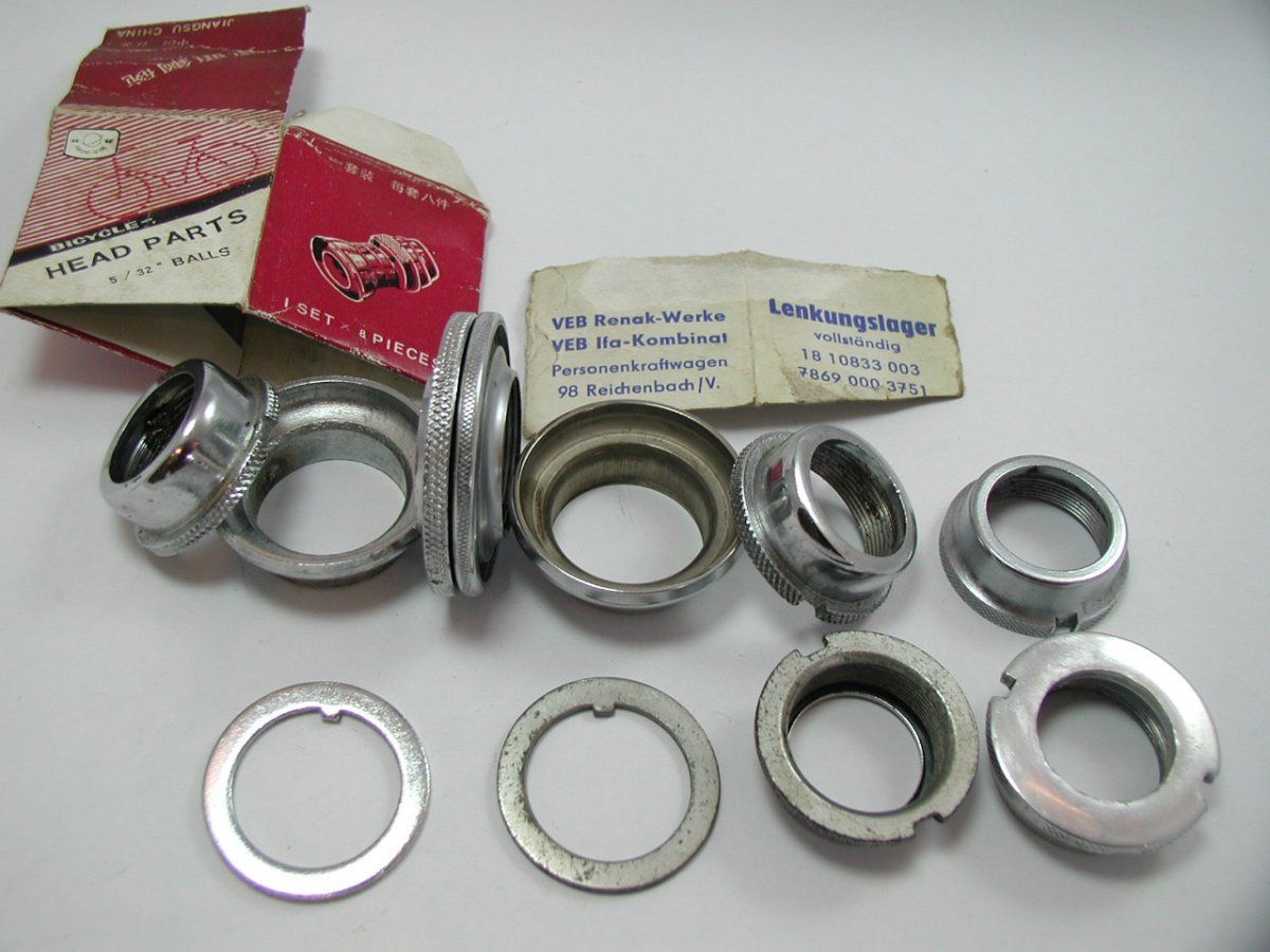

zum Steuersatz-Thema.

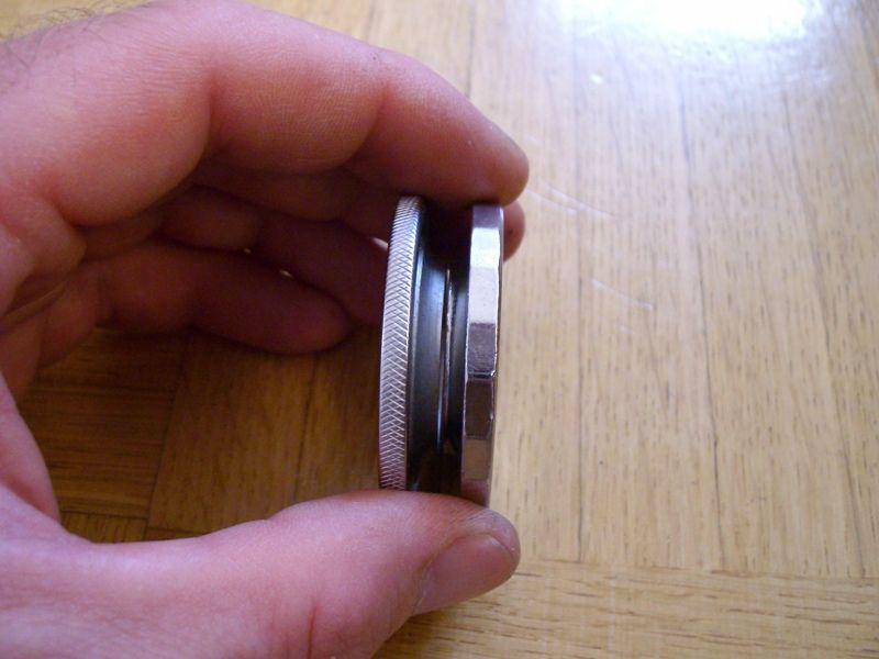

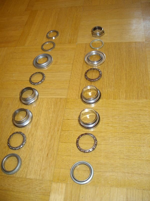

Links im Bild der in die DDR importierte China-Steuersatz, rechts Renak mit 4 verschiedenen Abschlußmuttern - einige Teile fehlen natürlich. Auch die "Blechkappe" gab es. Möglicherweise gab es in der DDR auch verschiedene Hersteller (Simson, Renak, Diamant?).
Markantester Unterschied China - DDR ist wohl die gröber ausgeführte Rändelung an oberem Konus und Abschlußmutter. Desweiteren ist die Sicherungsscheibe bei dem China-Teil verchromt. Ansonsten ein ziemlich genauer Nachbau im Gegensatz zu dem Steuersatz von Thun.
