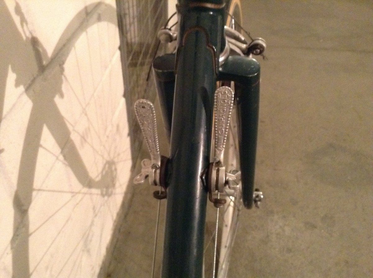

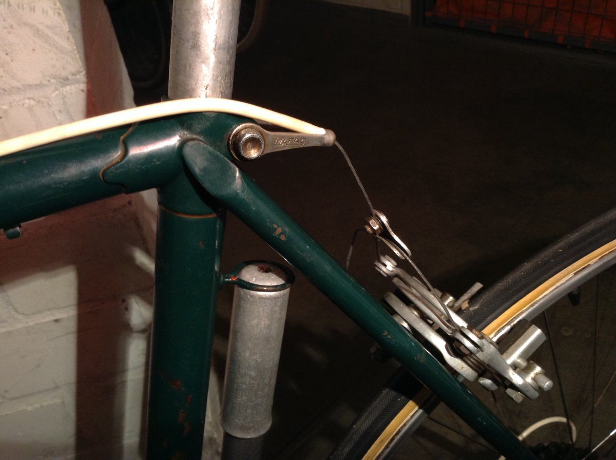

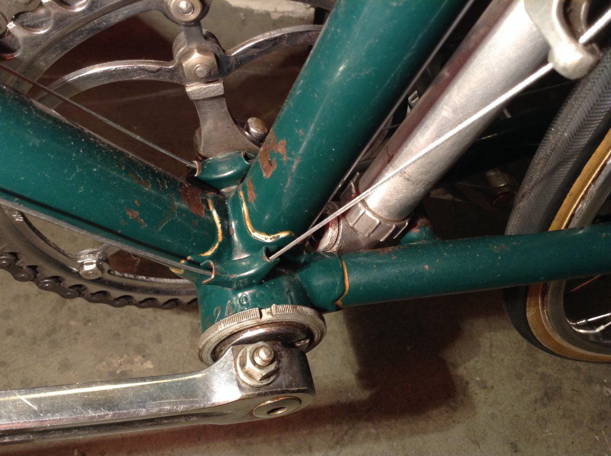

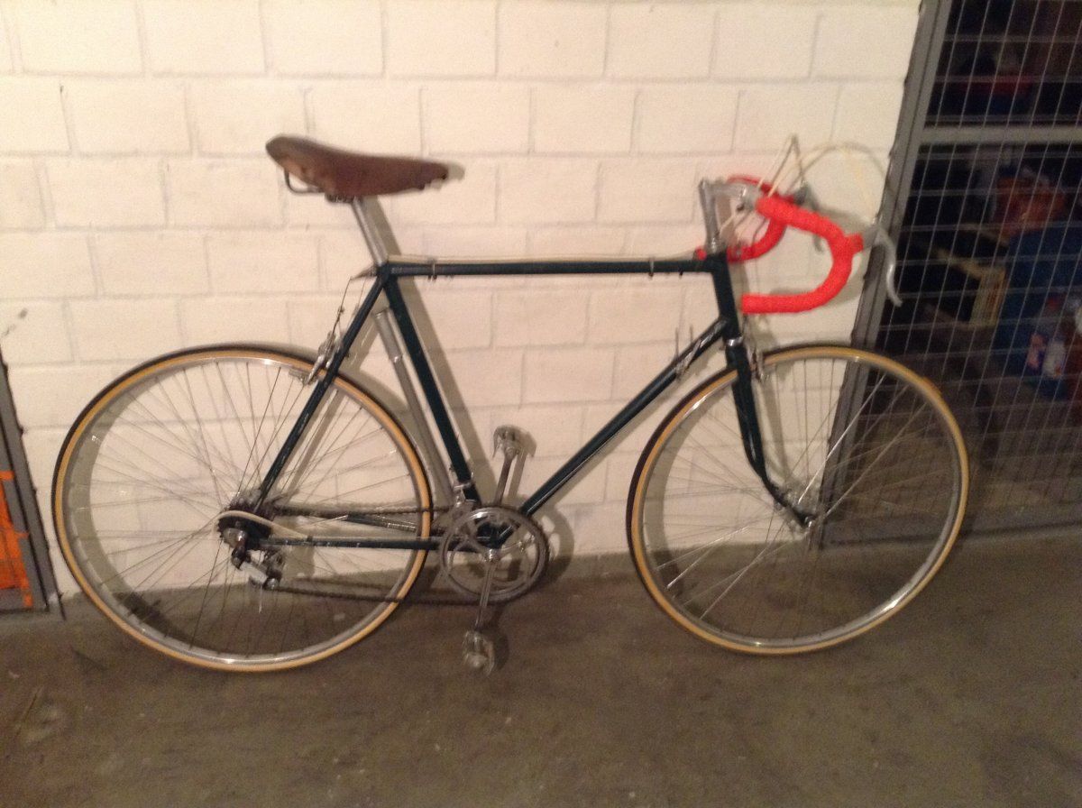

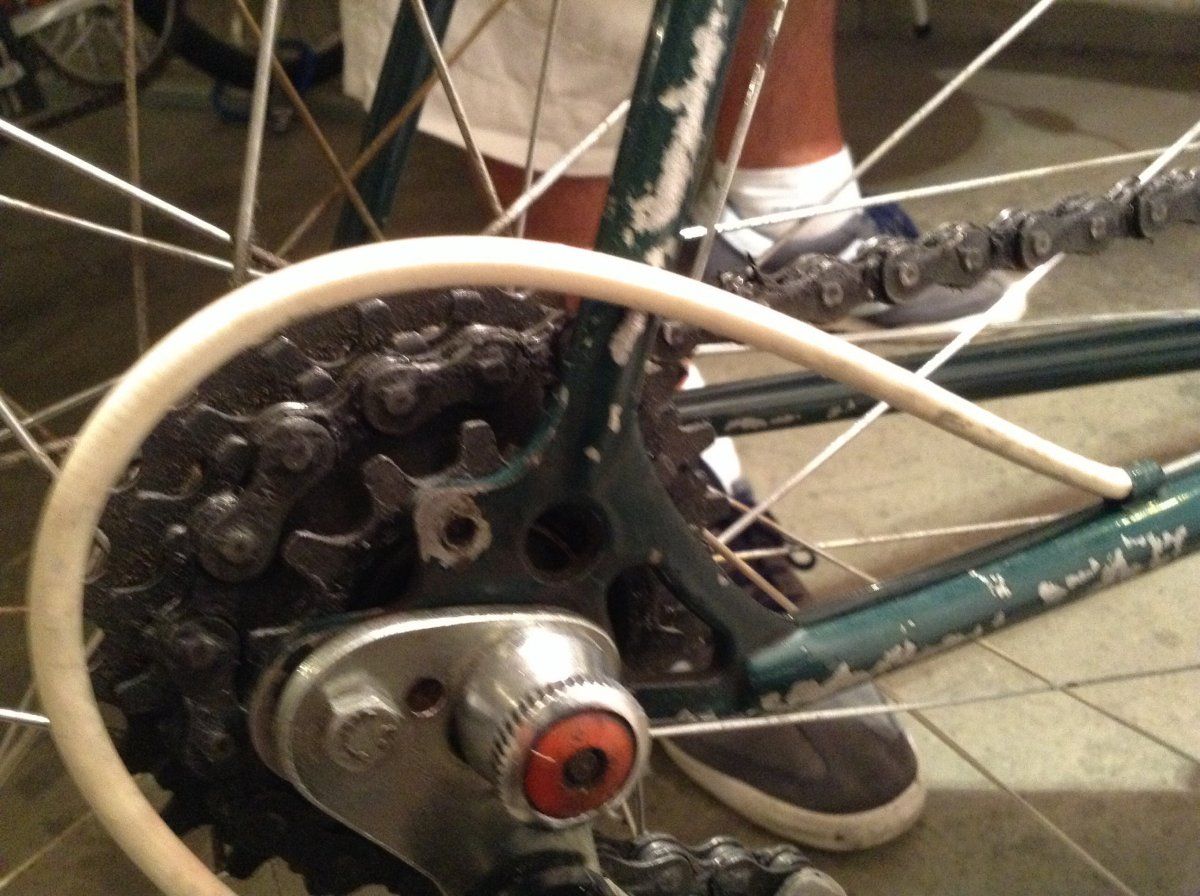

@ DIAMANThenry: Welche Anlötteile sind an dem Rad vorhanden? Nur die Schaltzugführung oder auch Flaschenhalter, spezielle Pumpenhalter und Haltepunkt für den Kettenfänger?
Welches Baujahr gibt die Rahmennummer an?
der Vorbesitzer sagte mir das der Renner von Lothar Höhne ist.
Danke im Voraus!
Baujahr ist schon mal 1965 und Pumpenhalter sowie Zugführung unten sind wie beim FF-Modell.
Diamant muss aber die Auskunft geben ob als FF ausgeliefert wurde.
Grüsse Heiko.

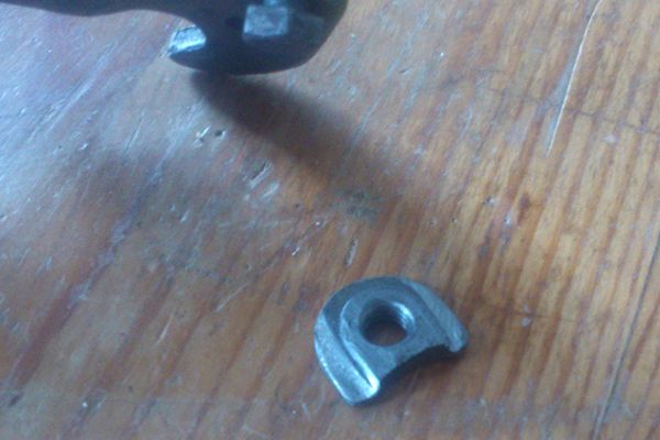

Wie sieht denn die "Mutter" für Schaltwerke bei den Ausführungen für vertikale Ausfallenden aus? Ich habe eine PWB, die vorher in schrägen Ausfallern saß, die passt nicht...
Dieses Teil meine ich:
