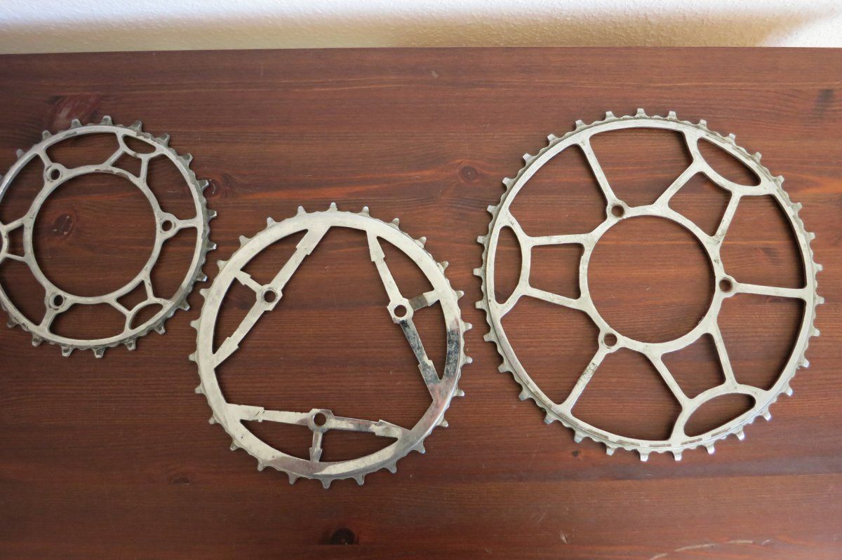

Mal was anderes: Diese KBs habe ich in einem Stapel Diamant-Bahnkettenblätter gefunden. Sie sind für dicke Ketten mit breitem Zahnabstand. Sind die von Bahntandems oder Steherrädern? Ist das Vorkriegsware?
Sieht mir nach Vorkrieg aus. Du hast nicht zufällig noch ein Diamant - Bahnkettenblatt in Blockteilung für das 177 über? Suche ich noch (nebst Kette)...

Das Blatt ganz links stammt vom Diamant Modell 77, also aus Vorkriegstagen. Da die Blätter allerdings kompatibel zu den DDR-Kurbeln waren, wurden sie in Vereinen wohl noch bis in die 60er genutzt. Von den Kettenblättern scheint recht viel eingelagert worden zu sein. Ähnliches gilt für das Blatt ganz rechts, allerdings ist das für ein Steherrad.
An den wenigen Diamant-Steherrädern aus DDR-Produktion kenne ich auch nur dieses Blatt, weil in der DDR gar keine so großen KBs hergestellt wurden.
Das in der Mitte ist ein relativ häufig auftauchendes Bahnrad-Kettenblatt, allerdings scheint es nichts herstellerspezifisches zu sein und der Zeitraum lässt sich auch nur raten. Mein Tipp dahingehend wäre aber 50er bis 60er, als die 1"-Blockkette eigentlich schon überholt war, weshalb die KBs meist als NOS-Teile zu finden sind.

Es gab Diamant Steherräder? Ich dachte es gab nur welche von Elsner?
