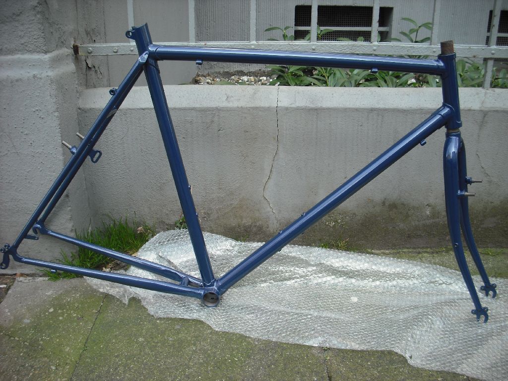

habe hier ein Diamant Rennrad was die selben Spezial Anlötteile wie ein FF Modell hat, außer der Umwerfer der durch das Sattelrohr geht.
Kann mir da jemand helfen wie ich es herausfinden kann ob es ein FF Modell ist oder nicht.
VG
Mich würde mal interessieren, wieviele PM du jetzt schon gekriegt hast :D Frag dana_71 ... der kann sicher helfen. Und Bilder sind immer hilfreich. Ohne Decals kann´s auch ein Elsner/Niemann/Preisser oder was weiss ich sein.
