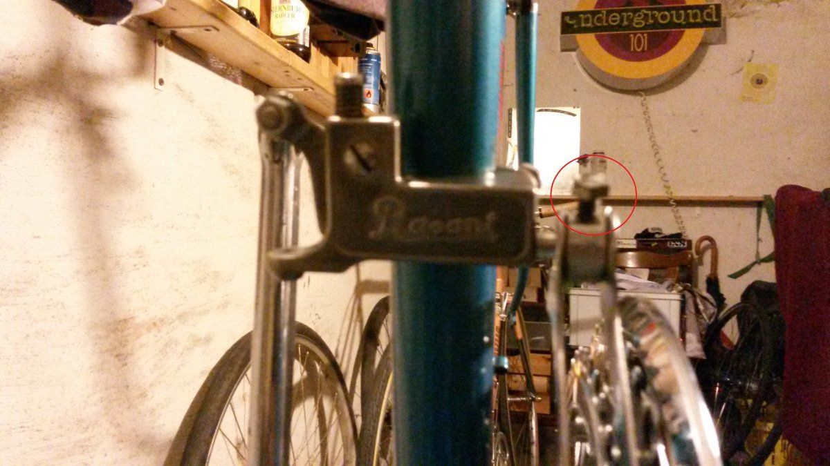

oh nein! ich hab ne schraube am umwerfer über- und abgedreht. Wie bekomme ich das restgewinde ohne aufbohren sauber raus? bilder reich ich morgen nach. grüße. rené
ich hab noch nen originalbild gefunden;)
meinste? vorher tüftel ich lieber noch ein wenig. wenns nich klappt, dann muss halt ne "neue" ran. ganz ehrlich - ne rasant wirds nicht mehr. ich hab riesenprobleme die richtig zu justieren, daher auch der fauxpas... hab noch nen alten campagnolo rumzuliegen. könnte passen;)
ich hab noch nen originalbild gefunden;)Anhang anzeigen 163646
schau mal hier:
http://www.ebay.de/itm/Schrauben-Au...rg=20140107083420&rk=1&rkt=10&sd=281211994932
Evtl. kannst du dir so einen Satz wo ausleihen. Damit bekommst du die Schraube sauber raus. Einfach mittig mit einem guten und sehr kleinen Bohrer von oben in die Schraube bohren. Danach etwas größer aufbohren und anschließend den Linksausdreher einschrauben.
Diese Sets gibts auch wesentlich billiger und reichen für unsere Zwecke allemal. Letztens selbst erst bei einer verdrehten Kreuzschlitz an den Schuhplatten probiert.
Viel Erfolg!
