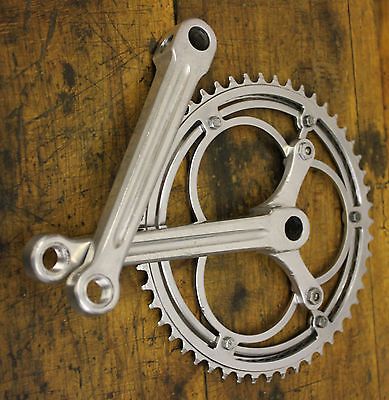

Ich erneuere mal meine Frage...hat schon mal wer die Diamant Sportrad-Aluminiumkurbel versucht auf eine RR-Achse zu montieren? Ich habe (gerüchteweise) gehört, dass die Alukurbeln etwas dicker sind und von daher Alu-Sportradkurbeln nur auf Sportradwellen passen. Kann dazu wer was sagen? Hier muss doch schonmal einer versucht haben, am 167er sinnvoll Gewicht zu sparen ;)
der In
Ich erneuere mal meine Frage...hat schon mal wer die Diamant Sportrad-Aluminiumkurbel versucht auf eine RR-Achse zu montieren? Ich habe (gerüchteweise) gehört, dass die Alukurbeln etwas dicker sind und von daher Sportradwellen nur auf Sportradwellen passen. Kann dazu wer was sagen? Hier muss doch schonmal einer versucht haben, am 167er sinnvoll Gewicht zu sparen ;)
der Innendurchmesser ist gleich,evtl. muss die Achse länger sein, werd heute mal nachmessen :)
Rennradkurbel auf Sportradachse geht jedenfalls. :)
Mein roter "Sportchopper" hat eine meiner beiden Simson-gelabelten Achsen drin und die Rennradkurbel dran.
Alukurbel: rechts 27,5 mm + links 23 mm (Breite Wellenaufnahme aussen-aussen)
Stahlkurbel: rechts 23,2 mm + links 20 mm
Ok, das sind also 7,3mm mehr ... da muss wohl eine Sportradwelle her :(
Oder auf die Kurbel verzichtet werden...
edit: Oder eine Sportradwelle hohlgebohrt werden...
