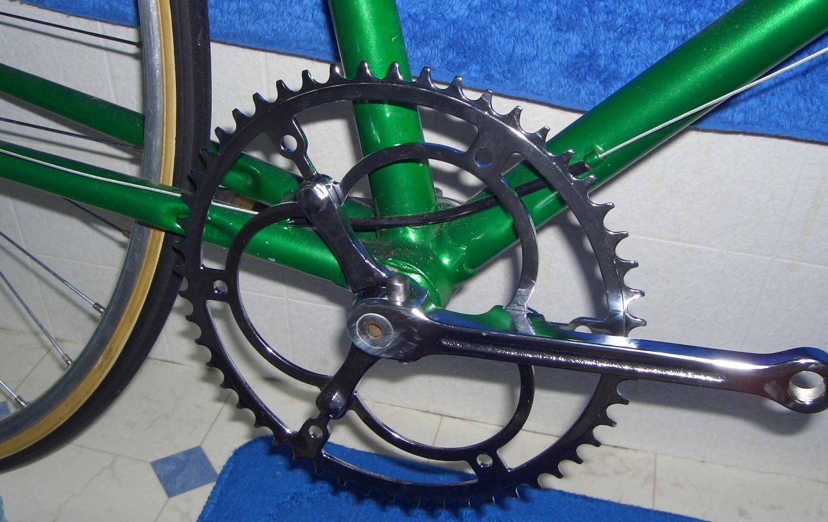

Hallo !
Ich habe vor 1 Stunde mein Doppelkettenblatt vorne montieren wollen und draufgeschoben auf die Achse so das es vorne mit der Achse abschließt.Naja aber es läßt sich nicht drehen !
Die Schrauben oder Muttern stoßen an den Rahmen es ist nicht genug Platz.Wenn ich nur das große Kettenblatt draufmache und es so mit der Achse abschließt ist alles ok nur für das 2te Kettenblatt ist sehr wenig Platz und für die Verschraubung gleich gar nicht. bin etwas überfragt.
Meinen Rahmen habe ich vor einiger Zeit mal privat von jemanden gekauft der es wiederum von einem Radsportclub hat aus der Lausitz.Der Rahmen ist laut Nummer von 1954. Als ich es erhalten habe per Versand war ein 40er Kettenblatt moniert. Da ich aber nun ein Doppelkettenblatt draufmachen wollte ist mir aufgefallen das der Platz nicht ausreicht für die 2 Blätter.

Nunja vielleicht ist deine Welle einfach zu kurz. Es gibt unterschiedliche Längen 121mm und 125mm sind mir bekannt. Richtig herum hast du die Welle aber eingebaut oder?;)

Die war schon drin und vorher geschmiert vom Anbieter da habe ich nichts gemacht.

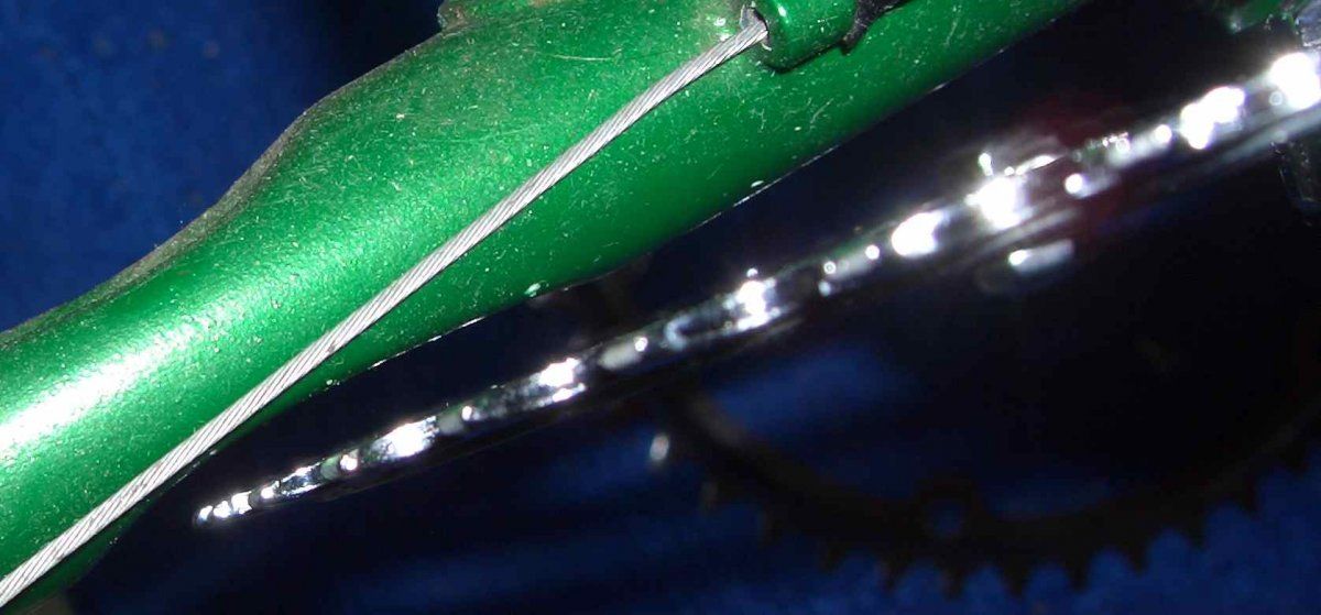

Hier mal 2 Fotos,da sieht man wie eng das ist.

Hallo !
Die eingebaute Achse ist 123,2mm lang und auch die andere schließt sauber mit der anderen Tretkurbel ab. An sich sieht alles ok aus und funktioniert auch nur eben für ein Doppelkettenblatt ist kein Platz.
Naja wenn es nicht sein soll dann bleibt eben nur das einzelne Blatt drauf da kann ich mir den Umwerfer sparen...ggg
Meine anderen Tretlager sind 124mm lang aber das macht auch nicht wirklich einen Unterschied.
Ja das 40er Blatt war drauf als ich es gekauft habe das habe ich abgemacht.
