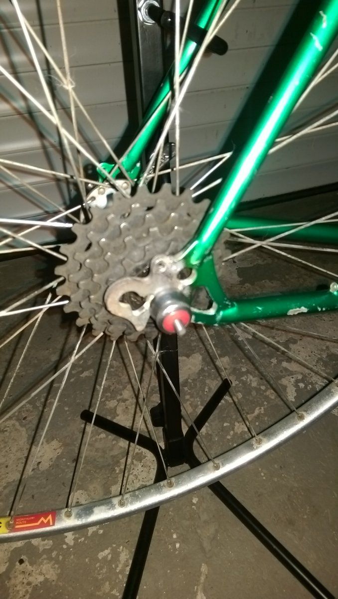

Es geht nicht darum ob die Achse sauber mit der Kurbel abschließt :) sondern wie weit die Achse aus dem Rahmen rausschaut....vergleich also mal den Abstand von Kurbel Innenseite bis Rahmen:)
Die Nabe ist eigentlich wie neu es gibt keine Spuren von Gewalteinwirkung oder Abdrücke von Speichen sie war wohl noch nie eingespeicht. Auch die Lager sehen aus wie neu. Wie kann sowas passieren? Hat das schon mal einer von euch gesehen oder gar selbst erlebt? .....
Klar gesehen. Alles nur formschlüssig gesteckt. Guckst Du hier...

Ich habe mal nachgemessen und auf der Seite wo die einzelne Kurbel drankommt ist die Achse etwas kürzer als die Seite wo das Kettenblatt draufkommt,ist also richtig drin.

Ich habe eben auch mein Doppelkettenblatt montiert mit einer 125mm Welle und das passt ohne Probleme. Das kleine Blatt hat ca. 2 - 3mm bis zur Kettenstrebe. Du hast einfach eine zu kurze Welle verbaut. Die langen Wellen gibt es ja häufiger mal im Auktionshaus.
