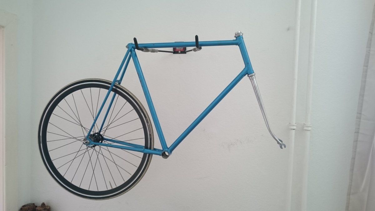

Mein Bahnrahmen kam heute an. Macht erstmal einen soliden Eindruck. Ziemlich schwer, bisschen grobe Verarbeitung :p, einige Roststellen und kleinere Dellen. Also ideal für ein Stadtrad. :)

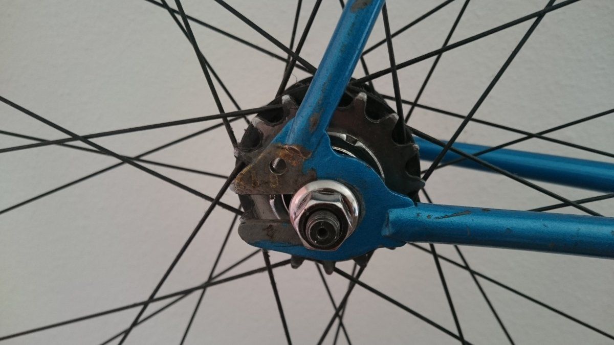

Der Hinterbau wurde wohl relativ professionell auf 130mm aufgeweitet, das Hr sitzt schön mittig. Leider konnte ich kein Vr einsetzen, da die Achse des Laufrades (irgendein modernes Systemlaufrad, was ich noch rumzuliegen hatte) zu dick für die Gabelaufnahmen war.

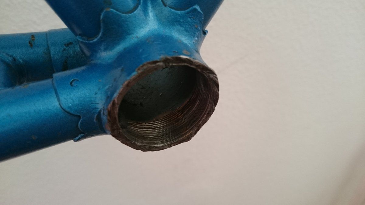

Steg hinten ist gebohrt und gedellt und am Tretlager wurde auch mal rustikal gearbeitet. Ist die kleine Bohrung im rechten Ausfallende normal?

Außerdem hab ich mal testweise zwei normale 22,2mm Verbauten ins Steuerrohr geschoben. Beide konnte ich ohne Fett problemlos ins Steuerrohr schieben. Gabs da Fertigungstoleranzen? Ich hätte gerade kein schlechtes Gewissen, einen 22,2mm Vorbau zu verbauen.
Das Loch am Ausfallende ist nicht normal ... evtl. hat da wer eine Öse für´s Schutzblech gebraucht? Das Tretlagergehäuse sieht allerdings besch***** aus.
Wenn du einen 22.2er Vorbau sauber reinkriegst...sehr gut. Spart zumindest an der Stelle weitere Arbeit ;)
Öse für Schutzblech war auch mein erster Gedanke, aber das andere Ausfallende ist unversehrt. Vielleicht ein Versuch, den Rahmen leichter zu machen. :D
Ich hoffe, das Tretlager lässt sich trotz des Murks ohne Probleme montieren.
