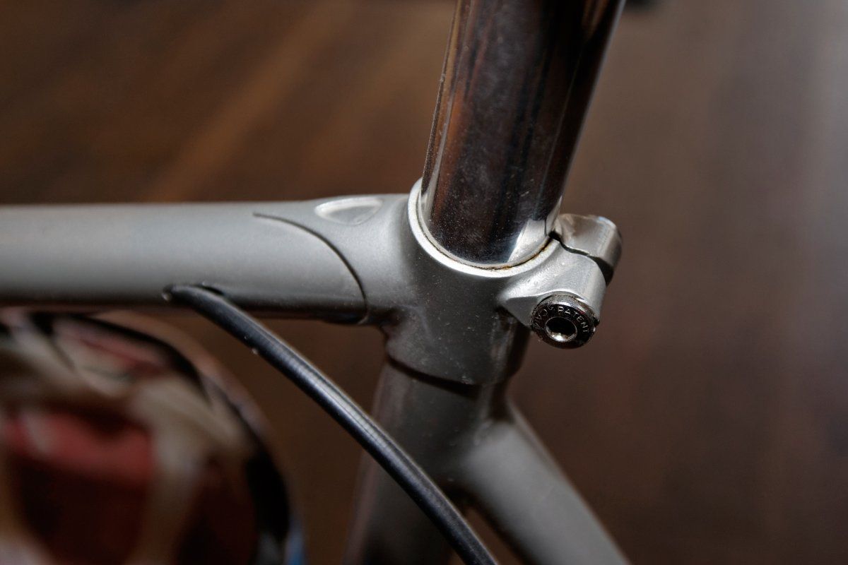

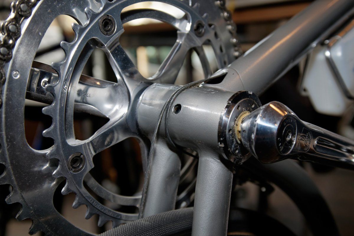

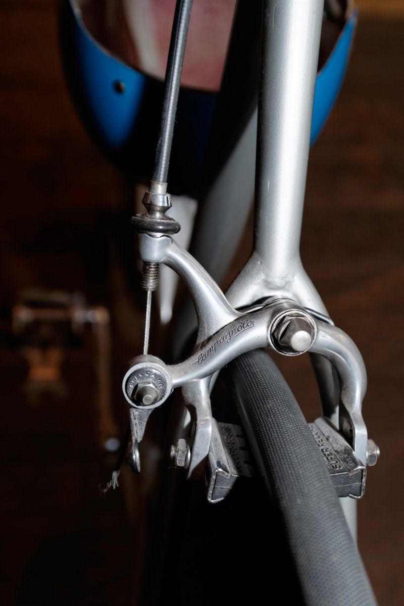

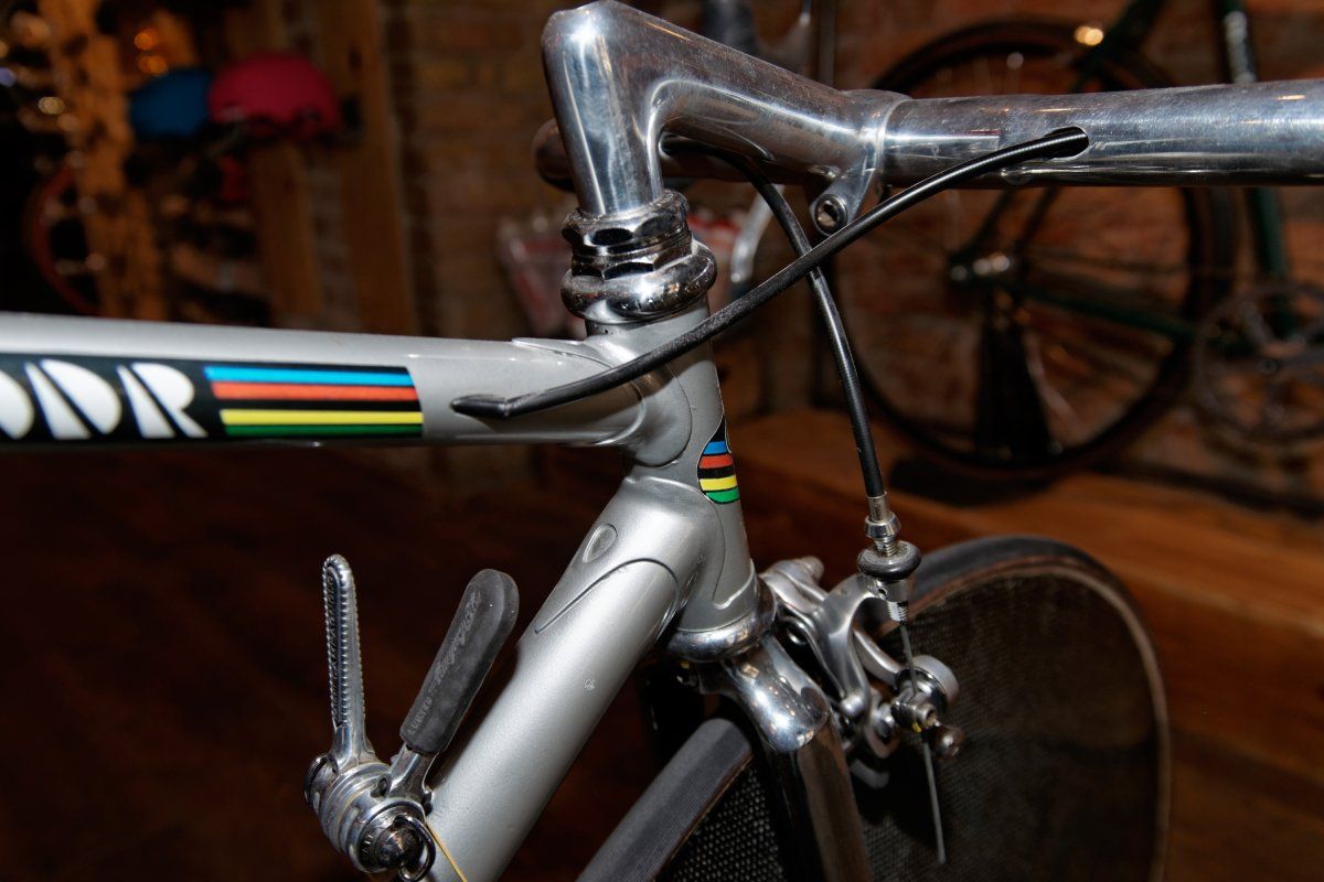

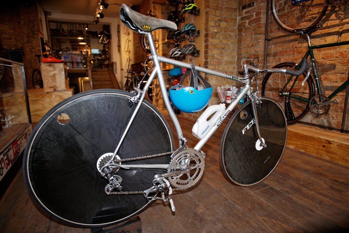

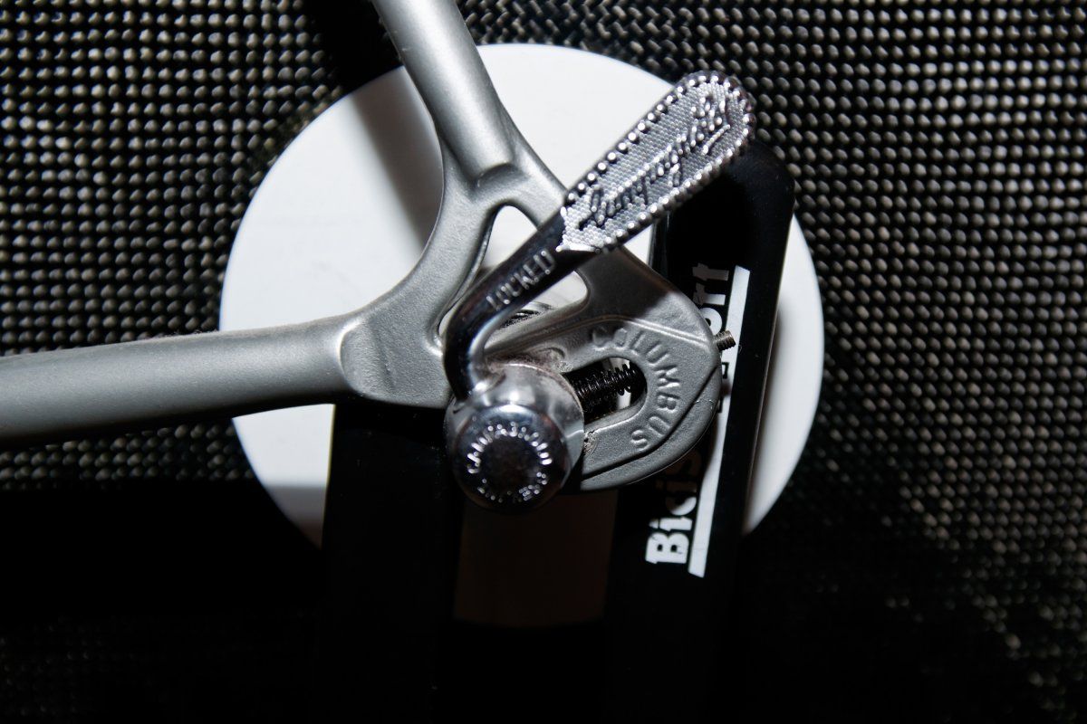

@JUR Üblicherweise sind Strassenmaschinen ja blau gewesen, bekamen aber wohl auch mitunter ein neues Lackkleid, wenn sie z.B. im Nationalkader nicht mehr gefahren wurden und in die Vereine gingen. Daher gehe ich hier von einem zweiten Anstrich aus. Aber sonderlich viel scheint das Rad da auch nicht gefahren worden zu sein, wenn man sich den intakten Lack unter der Tretlagermuffe anschaut. Allerdings weiss ich, dass der Besitzer des Rades damit schon ein paar Runden gedreht ist.
Ich würde wohl das Loch in der Muffe nutzen um da eine Zugführung aus Plaste oder sowas ranzupappen.

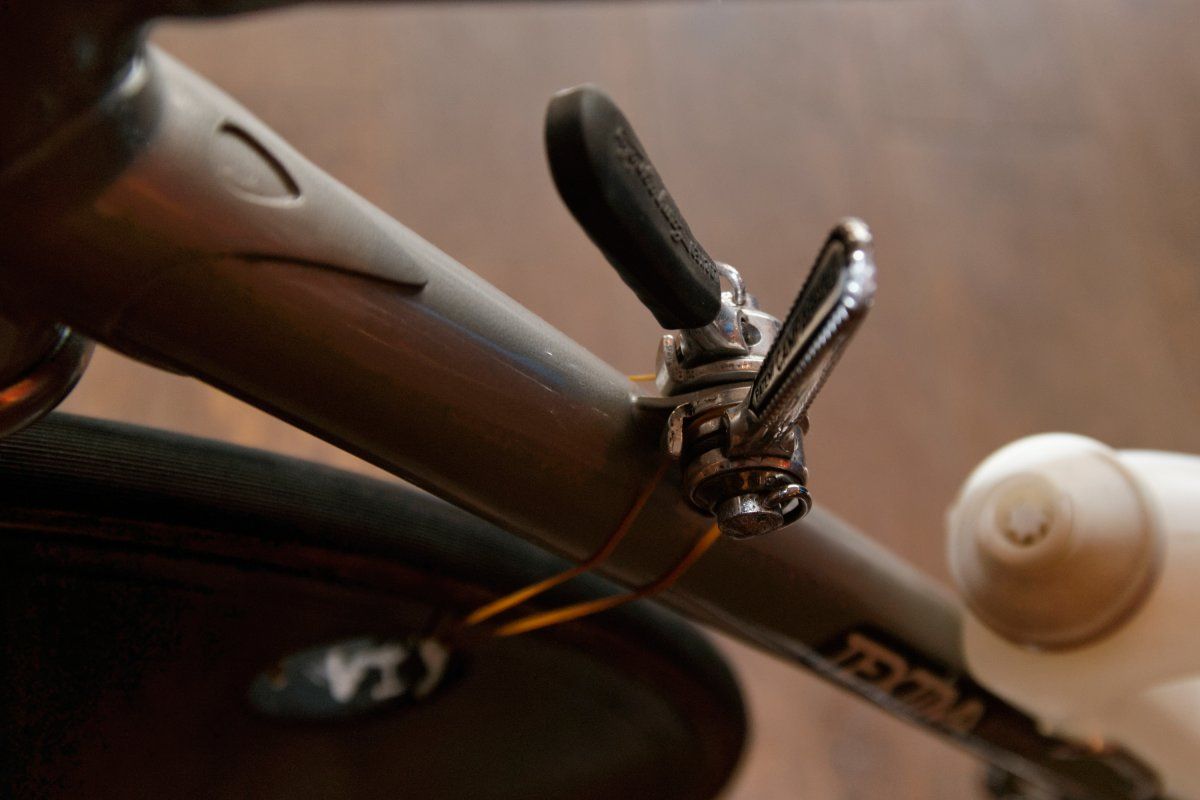

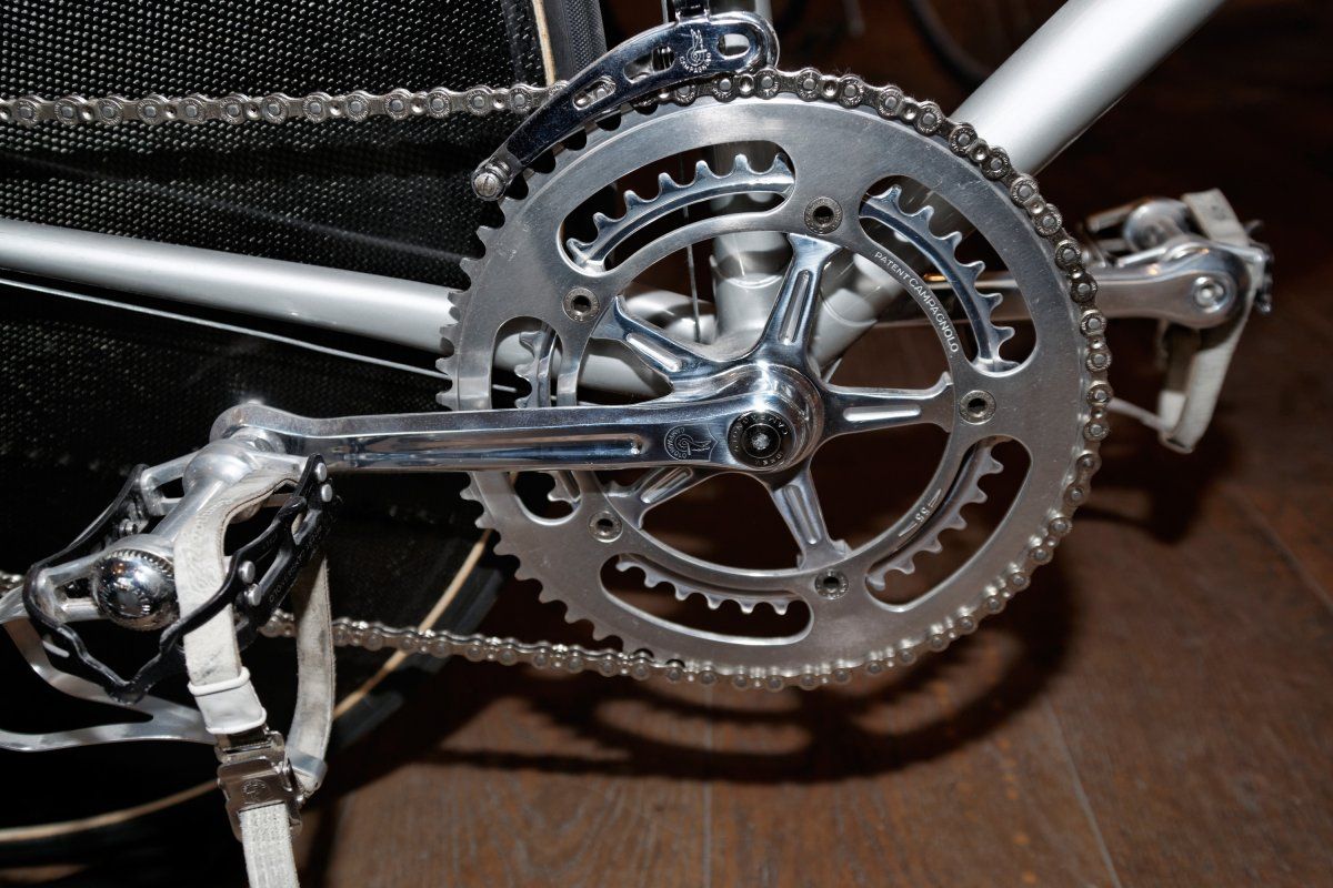

Meinen Neuzugang möchte ich euch nicht vorenthalten:
Mehr Bilder wie immer im Album. Ja was kann ich dazu sagen. Das Rad wurde vermutlich von einem Mechaniker bei Motor Renak umgebaut und modernisiert. Der Hinterbau wurde bis aufs äußerste gekürzt und die Gabel ebenfalls. Ausfallende mit Schaltauge. Die Zugführung für Bremsen und Schaltung wurde geändert und Anlöstsockel für die Schalthebel sind ebenfalls dran gekommen. Es sind ein paar Interessante Teile verbaut. Die Kurbel von Walter und der mir unbekannte Umwerfer sind meine Highlights an diesem Rad. Die Lackierung scheint in einem sehr guten Zustand und wartet schon sehnsüchtig auf die erste Reinigung. Habt ihr noch ein paar Info´s zu dem Rad oder Motor Renak? Was könnte das für ein Umwerfer sein?

Schickes Teil! Der Lack sieht neugemacht aus. Auch die Zugfuehrung unten scheint nicht "original" (aber zum schick aussehen reicht es). Trotzdem ein sehr gelungener Aufbau mit sehr viel orginalen Anbauteilen. Find ich richtig gut!
So'n Umwerfer hab ich auch noch nie gesehen. Aber er passt sehr gut zum Schaltwerk.
Nicht ganz zufällig. Nach meinen Informationen soll es sich um Muster oder eine Kleinserie auch aus dem VEB Polygraph Druckmaschinenwerke Leipzig handeln. Die Lieferung erfolgte wohl nur an entsprechende Vereine oder unter der Hand, aber ein regulärer Verkauf wie beim Schaltwerk ist wohl nicht mehr zustande gekommen.
Ich bekomme demnächst einen ähnlichen Umwerfer, der allerdings das Vorgängermodell oder -muster sein soll. Vom Funktionsprinzip und der Ausführung des Kettenleitblechs ist der gleich, das Gelenk unterscheidet sich jedoch in Details und die Befestigung ist noch wie beim Rasant-Umwerfer.
Bei gegossenem ist es meist einfach, und am Umwerfer sind einige Teile gegossen. Allerdings könnte der Umwerfer bei dem Anstellungsverhältnis auch bei Renak gegossen worden sein.
Halte doch einmal einen Magneten an das Schaltwerk, Aludruckguss würde eine Selbstbauhypothese in eine gewisse Ferne rücken. Wenn der magnet nicht haftet solltest du mal das Rad ausbauen und von hinten draufschauen, vllt. steht ja was drauf.
Und ja, das Schaltwerk und der Umwerfer versprühen beide den Charme eines russischen Artillerietreckers.;)
Gruß,
Der Magnet will nur am Kettenleitblech und der Befestigungsschelle haften. Der Rest scheint Alu zu sein. Der Vorbesitzer hat mir ähnliches wie @Mr._Tonzy_Linder erzählt. Also anscheint es ein Prototyp von Tectoron zu sein. Aktuell ist das Rad bestimmt noch locker über 10 Kilo (habe keine Waage) es fühlt sich jedenfalls nicht besonders leicht an. Ausser der Kurbel und dem Umwerfer ist ja alles bekannt. Gut der Rahmen und die Gabel werden etwas leichter sein da gekürzt. Hat schon mal jemand eine Grünert Felge gewogen?
