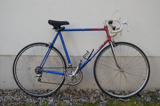

Höchstwahrscheinlich ein umgebautes 707 oder gar ein Bahnrad.
Neue Abziehbilder mit dem Sachsenwappen auf dem Sattelrohr, allerdings 89er Rahmennummer.
Bahnradgabel ist "Interking" gelabelt- Bild wenn das Ablichtbar ist.
Getunter Vorbau + 40er Lenker
Das brachte mich auf Selbstbau, sehr wenig Platz.
Alles in allem dennoch ein schöner Rahmen, gerade weil das Bremsschenkelmaß vorne und hinten schon 55mm hat.
edit: definitiv ein Selbstau, die Flahagewinde sind nicht gemuttert sondern nur gebohrt und geschnitten. Bemerkenswert: die Tretlagermuffe ist eine von der 61er RH.

Schöne Maschiene. Schaut aus wie ein RBL das ich mal hatte. Bzw dachte ich immer es wäre ein RBL. War ein umgearbeiteter Bahnrahmen aber mit angelöteter Zügführung. Die Löcher für den Flaschenhalter waren auch einfach gebohrt und Gewinde geschnitten. Ich schau mal, ob es noch Fotos gibt. SPORT FREI!
7mm für M5 um genau zu sein.
Edit: was genau dem unlackiertem Durchmesser am Rahmen enspricht(Wird noch bebildert wenn das Wetter sich bessert).

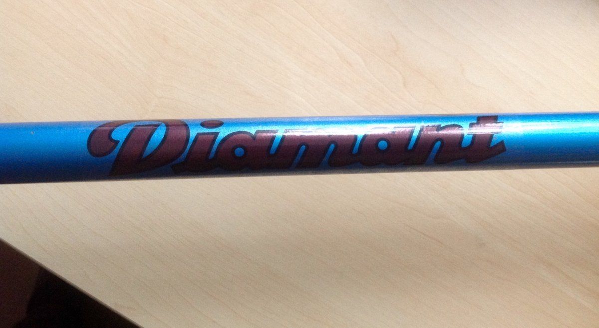

Leider sind die Decals, die erst noch schön rot leuchteten, auf dem Rahmen eher bräunlich. Hätt ich das vorher gewusst, hätt ich den Rahmen wohl kleberlos gelassen, aber wenn sie jetzt einmal drauf sind, dürfen sie auch bleiben.
