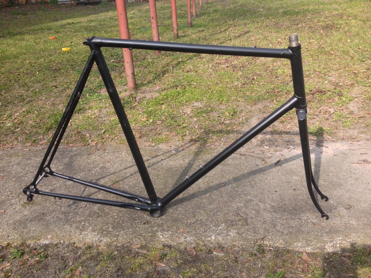

Hallo alle miteinander,
habe vor etlichen Wochen relativ günstig einen 61er Niemann Rahmen bei Ebay ersteigert. Wollte ihn eigentlich noch umlackieren lassen da mir die Neulackierung des Vorbesitzers erst nicht so gefiel, habe aber leider im Moment keine Zeit und auch kein Budget mich darum zu kümmern und werde ihn erstmal so lassen und ENDLICH am Wochenende anfangen zu basteln um endlich damit ein bisschen "rumheizen" zu können.
Nun stellen sich gleich die ersten Fragen:
-Kann mir jemand einen Tip geben wie man am besten den Bremszug durchs Oberrohr fädelt?
- den Steuersatz lieber mit den gekäfigten Kugellagern verbauen oder mit der doppelten Anzahl loser Kugeln so wie es
damals vor über zwanzig Jahren immer die "alten Hasen" erklärt haben?
grüße David
Schöner Rahmen! Vor einer Neulackierung wäre noch zu überlegen, Schalthebelsockel, Gewinde für einen zweiten Flaschenhalter, eine Pumpenspitze am Steuerrohr und evtl. auch Ösen für Schutzbleche anlöten zu lassen. Vorher ausgiebig Probefahren ist auf jeden Fall sinnvoll.
Wenn da ein durchgehendes Röhrchen im Oberrohr verlegt ist, sollte das Einfädeln des Bremszugs kein Problem sein. Ansonsten zunächst versuchen, einen Draht durchzuziehen. Auch ein dicker Nylonfaden (z. B. von einem Rasentrimmer) ist dafür ganz gut geeignet.
Beim Steuersatz sind möglichst viele Kugeln besser, da dann der Steuersatz länger hält. Das ist allerdings unpraktisch, wenn Du mit dem Fahrrad so auf Reisen gehen willst:
http://www.bikequarterly.com/images/BQ_rinko.pdf
Warum sollen lose Kugeln auf Reisen unpraktisch sein? Man fummelt doch unterwex nicht am Steuersatz rum.
Also. Die alten Hasen haben schon Recht. Man sollte ihnen ausgiebig Gehör schenken.
Zum Einfädeln gibts ja noch den Staubsaugertrick, also Rahmen senkrecht stellen, Faden in die Führung einfädeln und am anderen Ausgang mitm Staubsauger lauern. Dann den Zug am Faden befestigen und durchziehen.
