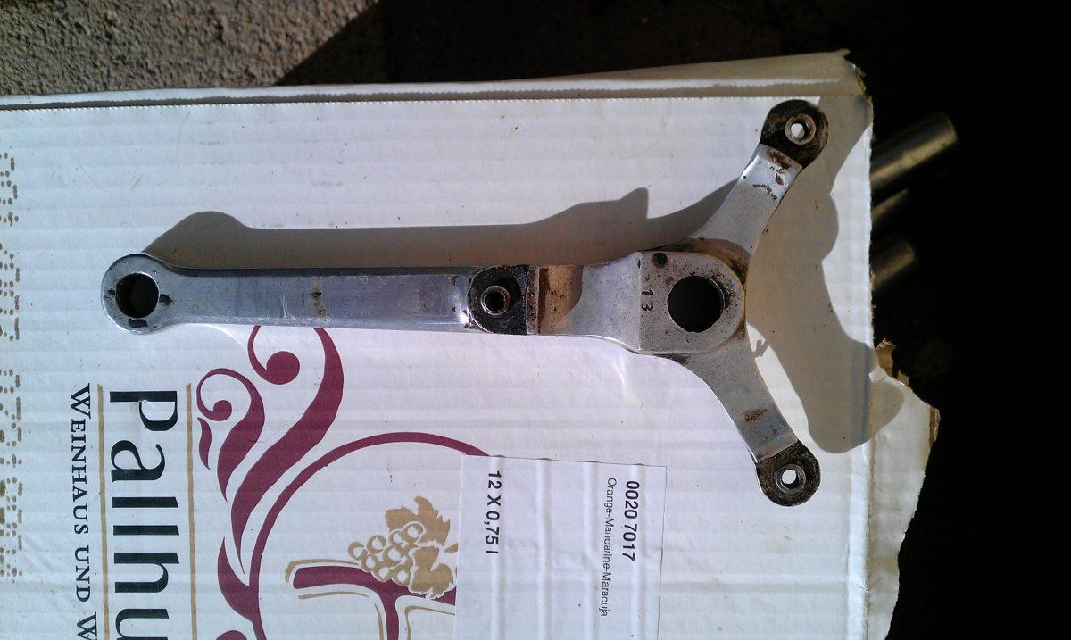

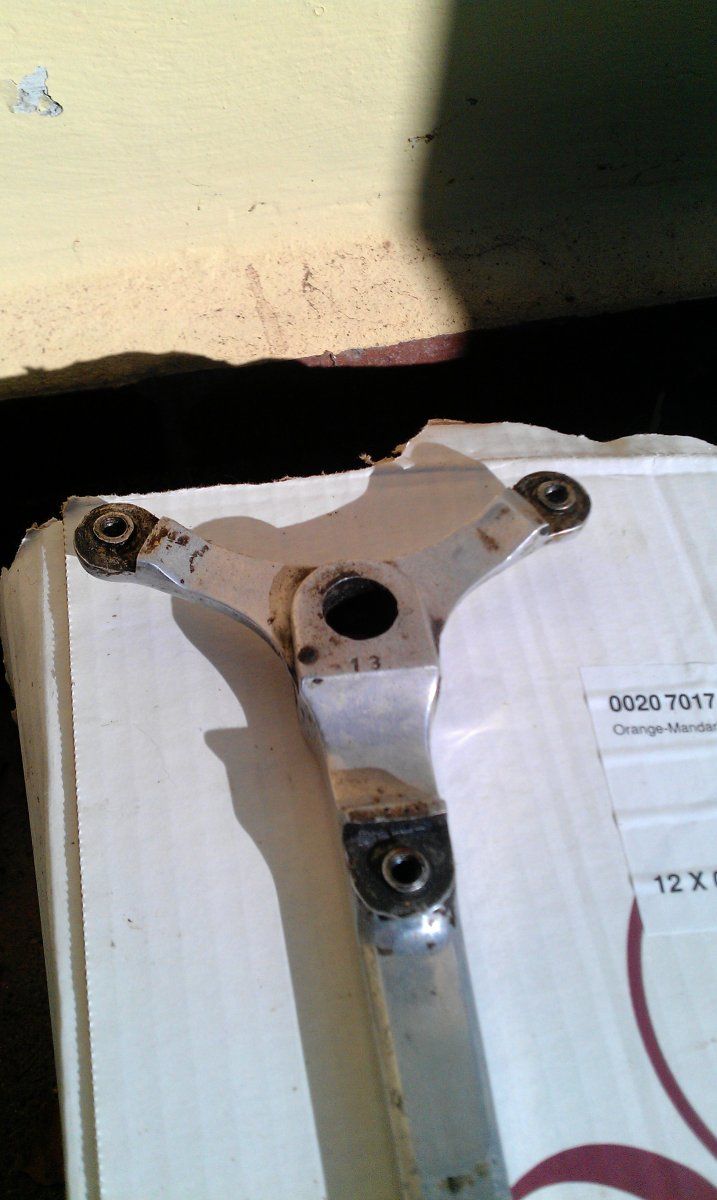

Kann jemand erkennen, was das für "Gnubbel" in den Bohrungen sind? Gewindeeinsätze?
auf jeden Fall ne schöne Bastelei :daumen: Bin gespannt wie das oben drauf aussieht / gemacht / befestigt wurde ... Flipside war falsch ... die gezeigte Rückseite ist ja die Flipside :D

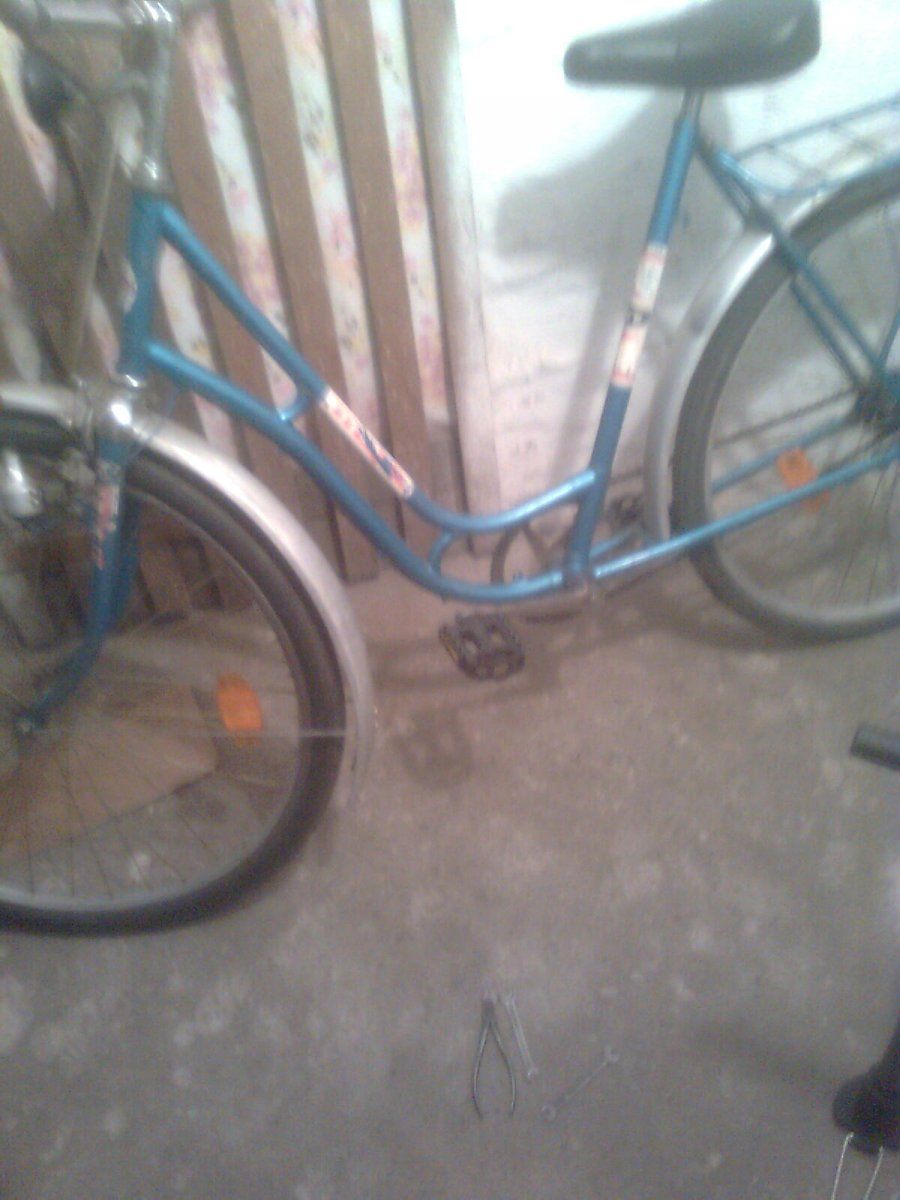

gab es eigentlich Mifa Schwanenhals, 28 Zoll mit BSA Lager ? Habe hier eins stehen Bj. 1971 (Modell 152?) aber lt. Wiki mit Glockentretlager gebaut, Diamant "umgelabelt" kann es nicht sein,da die Nr. am Sattelrohr steht

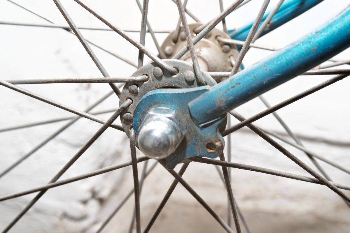

Am Renner verbaut war die Linke Nabe, diese stammt aus der Mavic "500 RD" Serie, und wird auch wieder verbaut. [Vorn musste für den Nabensatz (thx @Bonanzero ) die Gabel aufgefeilt werden, ich hoffe das wird mir hier nicht übel genommen:oops: ]
Rechts hingegen die "550 RD" Serie, auch als TEAM und PRO Modell bekannt bei der das Industrielager am Freilaufkörper ein Loslager ist.

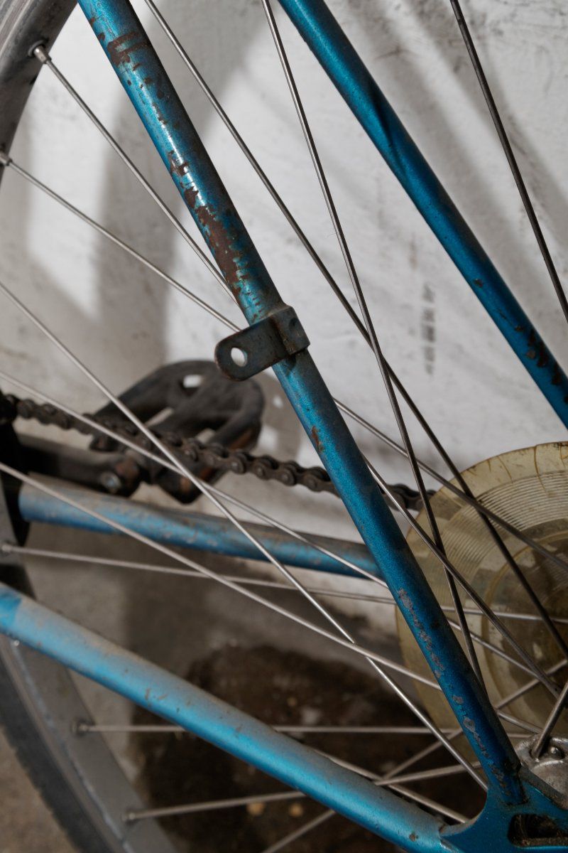

mal eine Frage an die Niemann Halter: Wird der der Bremszug Komplett mit Hülle durchs Oberrohr geführt oder dienen die Röhrchen nur als Anschlag für die Hüllen?

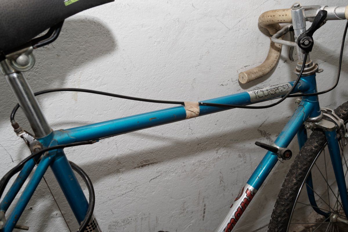

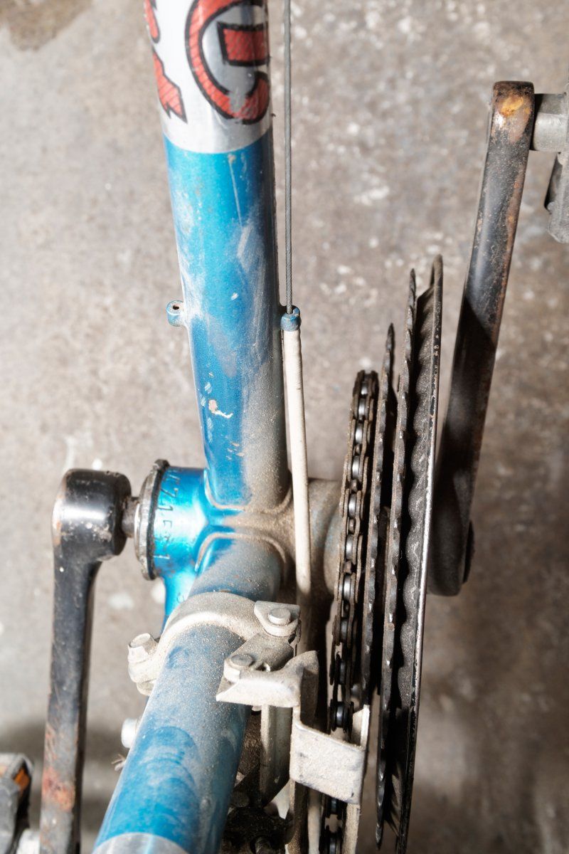

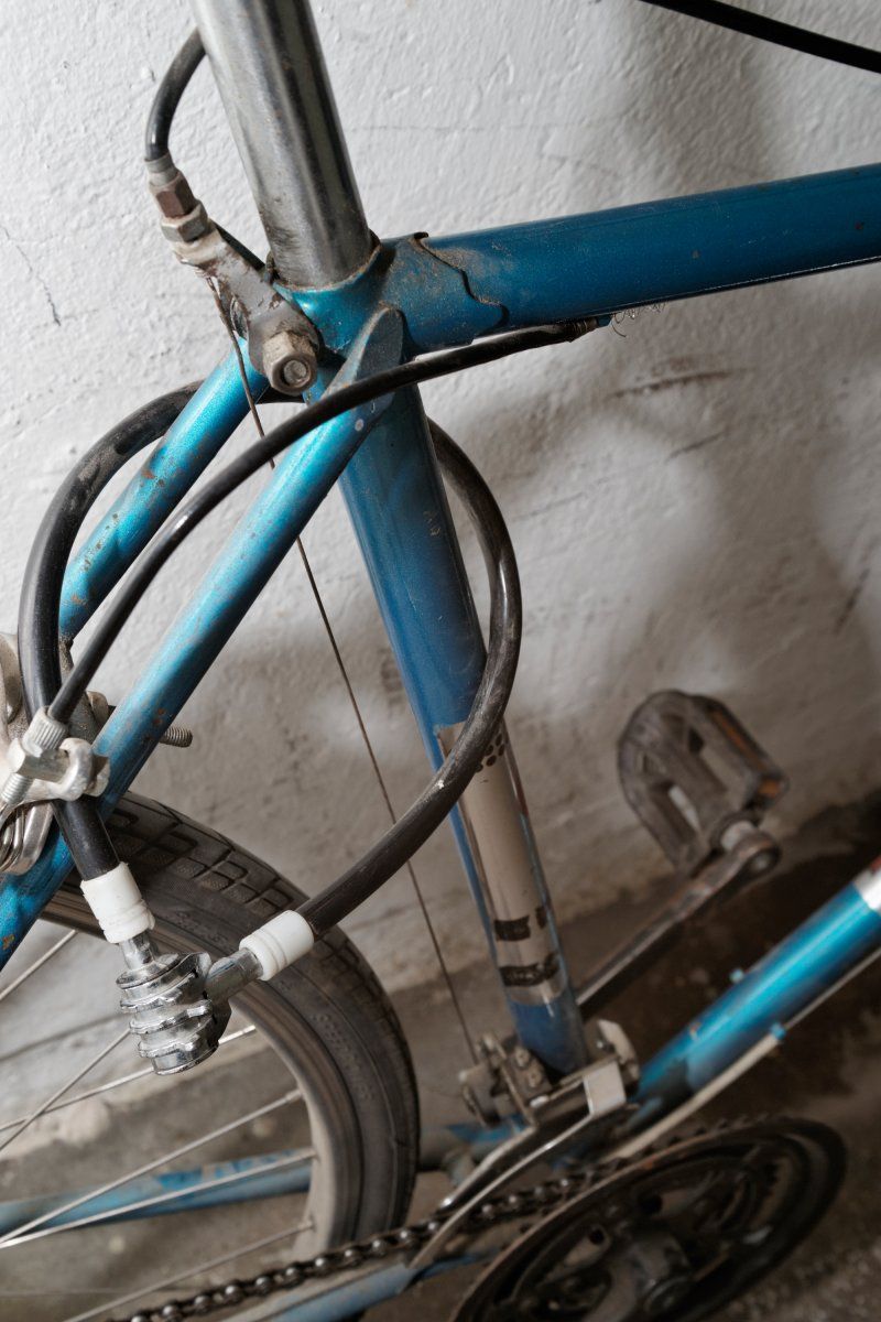

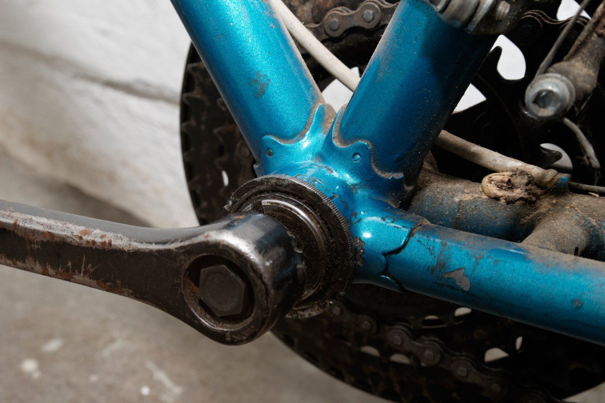

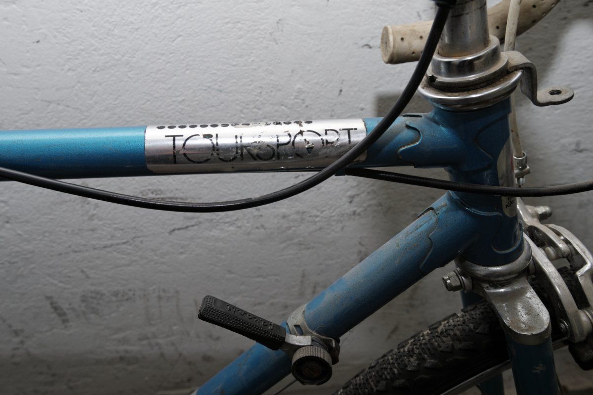

Die RH und die Anlötteile sprechen auch für ein Rennrad ... hier anscheinend zum Crosser (mit 3-fach Kurbel ;) ) umgebaut. Die Ansteuerung des Umwerfers ist "interessant".
Also ein TS-Rahmen ist das definitiv nicht.
Da hat wohl jemand das Dekor geändert.
Eher wie "evisu" schriebt ein RR-Rahmen.
PS: Wenn noch irgendwer weiß woher ich einen originalen TS-Dekorsatz bekomme, wie er an dem Rad verbaut ist wäre ich für Infos dankbar, dass ich meine TS´en wieder schön machen kann ;)
