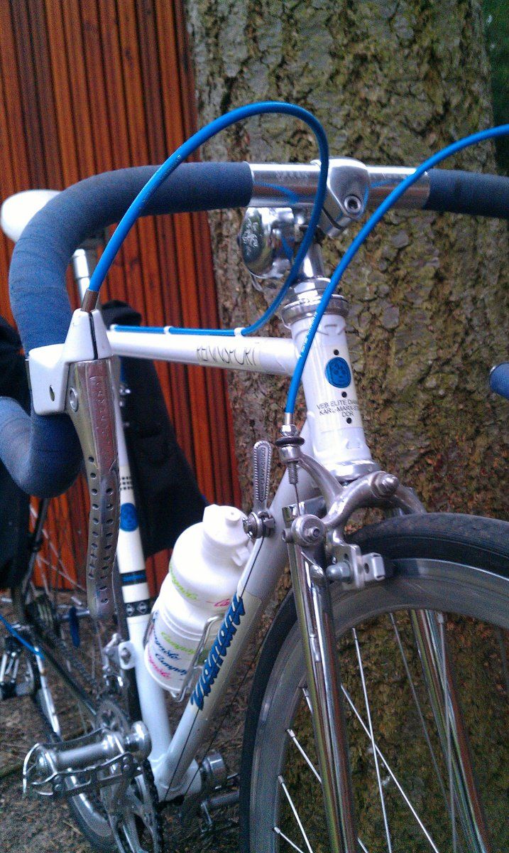

Irgendwie ist der Teil schon Lustig:
(Bild ausgeschnitten)
Sram Automatix
HB-NX10 Nabendynamo
[beides auf Rigida DP18 mit 36speichen]
105er Kurbel+innenlager
58RH:eek:
Gruß,
Hmja, mir ist zwar schon einiges geklaut worden, aber dieses Rad hat, wie mir scheint, keinerlei Berührungspunkte mit mir. Oder wo ist da jetzt der lustige Zusammenhang?

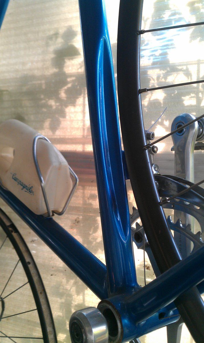

Rubin glaub ich auch nicht. Aber ein Diamant war es sicher mal im früheren leben. Es war mMn auch scheinbar vorher schon ein RR und keine umgebaute Bahnmaschiene wie es bei Pracers "Neuem" den Anschein hat.
Was mir bei diesem textima von Hr. Embacher auch auffällt, ist das unten "ausgesparte" Sattelrohr um Platz fürs HR zu schaffen. Habe ich noch bei keinem anderem textima-Rahmen gesehen.
p.s. Die Bremsklötze an der VR-Bremse fehlen. Also nicht verkehrstauglich!
Die Bremsklötze sind so klein, das man sie aus der Perspektive nicht sieht, kein Witz.
