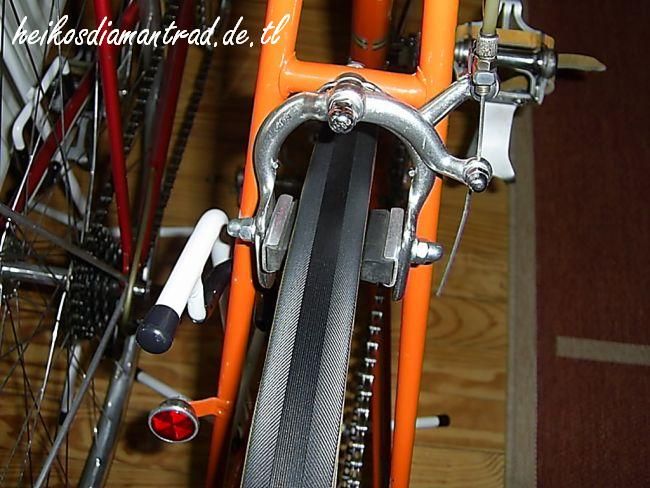

Wo kauft ihr eure Beläge für die Bremsen? Für die alten?
