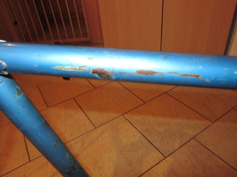

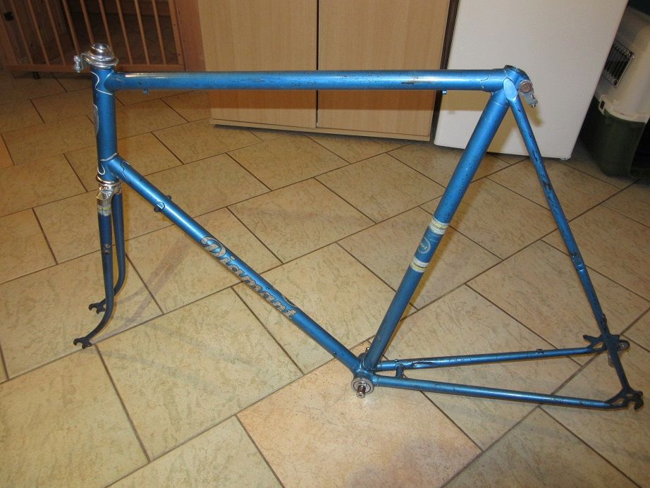

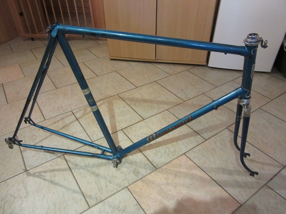

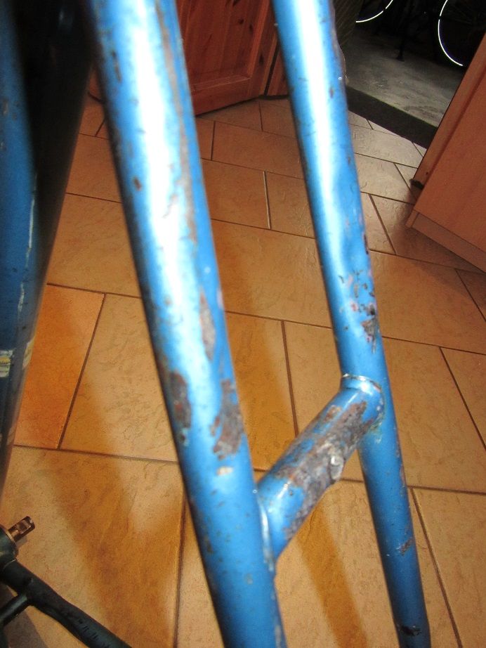

habe diesen Diamant Rahmen zu verkaufen. Zustand ist leider nicht mehr so schön. Vielleicht möchte ihn aber trotzdem
jemand haben. RH 61cm
Preis: 60€+Versand
Anhang anzeigen 271664 Anhang anzeigen 271665 Anhang anzeigen 271666 Anhang anzeigen 271667 Anhang anzeigen 271668 Anhang anzeigen 271669 Anhang anzeigen 271670
Gruß bagger

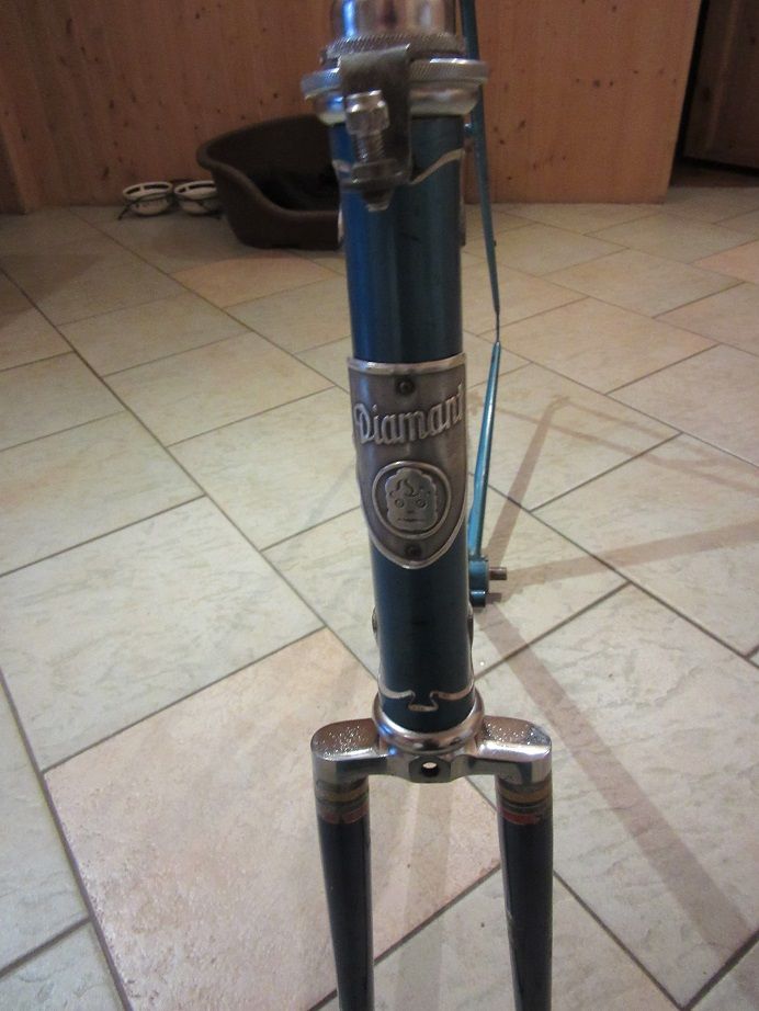

Schönes "Zwischenmodell" ... Baujahr 1961, noch die Schaltsockel, die Tävenase und das schöne Steuerkopfschild, aber keine Luftpumpenspitzen mehr.

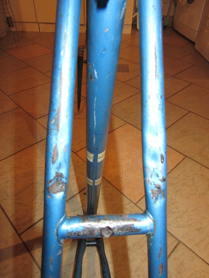

Sind die Streben so dünn ?
Also weil ich echt schon mehrere gesehen und gehabt habe, die irgendwie eingedrückt waren.
mfg stephan
mfg stephan
Wo rohe Kräfte sinnlos walten ....
Die Diamant-Rahmen haben ein durchaus konkurrenzfähiges Gewicht, das lässt auf dünnwandige Rohre schließen. Wenn man Bremsen ohne konkave Unterlegscheiben montiert oder einen Gepäckträger dran murkst, kann sich das Rohr durchaus verbiegen.

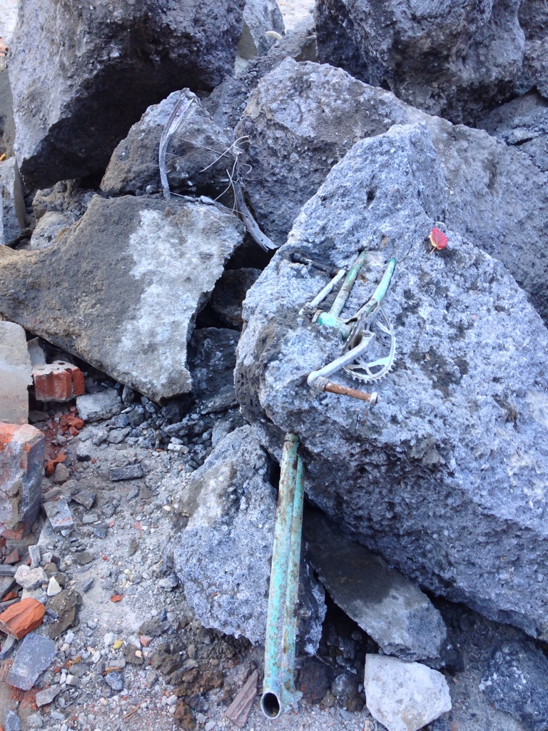

Ich hätte hier noch ein Kunstobjekt an Selbstabholer abzugeben.
Gerade vor dem Haus ausgebuddelt.
