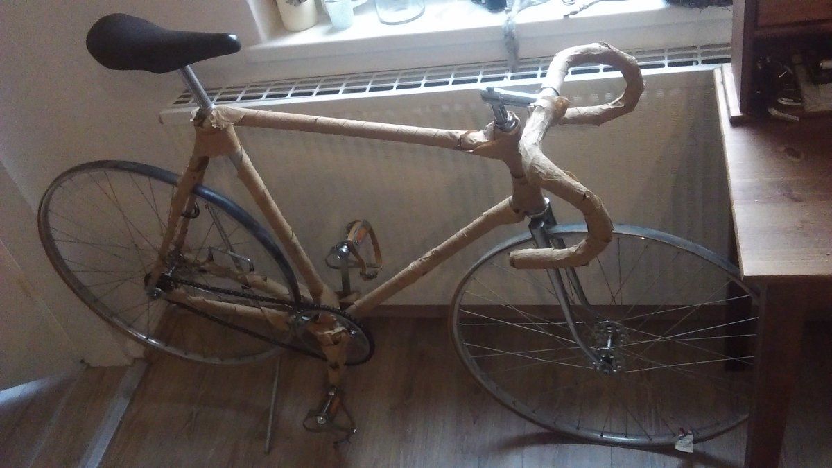

Wenn eine 42 eingestempelt ist und er sonst wie Diamant ausschaut, isses wohl ein Diamant Rennbügel in 42cm.
Letzte Woche aus Karl-Marx Stadt geholt...,fabrikneu...:D...
Beste Grüße,Olli.
Da kann ja alles drunter stecken.
Los, auspacken. Solange Du Besitzer bist, kannst Du es auch wieder einpacken.
In dem Falle, dass Du es nicht auspacken willst, eben weil Du besitzer bist, stellt sich die Frage, wie lange dieser Zustand noch anhält. ;)
...das geb' ich so schnell nicht wieder her...,is' erstmal für unbestimmte Zeit auf'm westdeutschen Dachboden verschwunden...;)...
...und auspacken...nope,ich weiß ja was drunter steckt...silbernes 87er Bahnrad...:)...
Beste Grüße,Olli.
