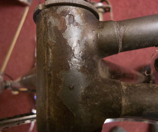

Das D am Tretlager gesucht und gefunden, also Rahmenhöhe: 52 Zentimeter.
Der "Unterboden" des Rahmens ist doch schon leicht angegriffen. Sieht aber auf dem Foto schlimmer aus als in Natura.

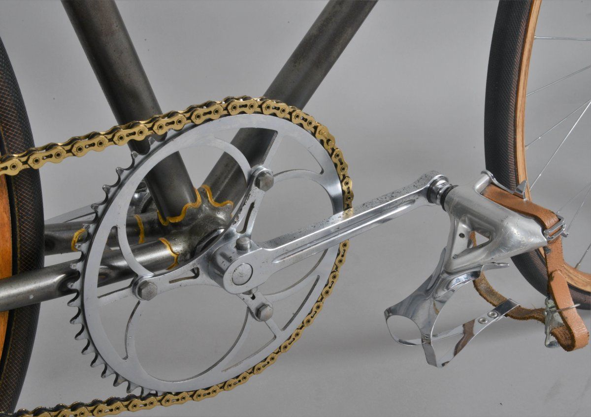

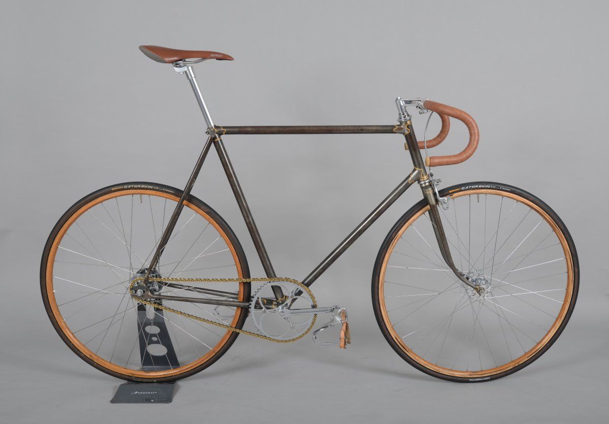

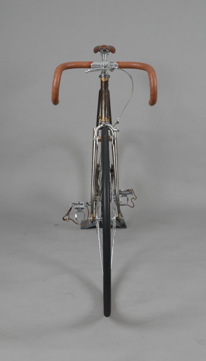

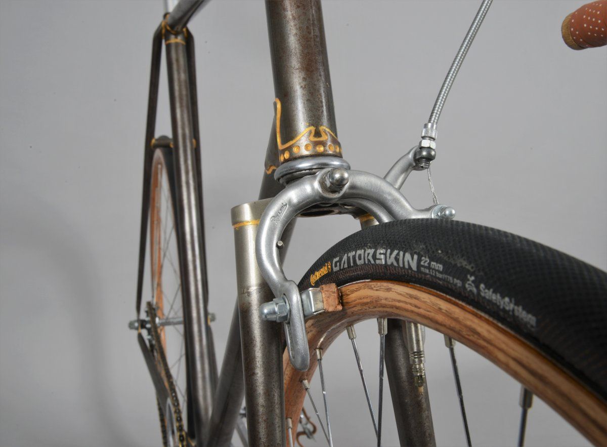

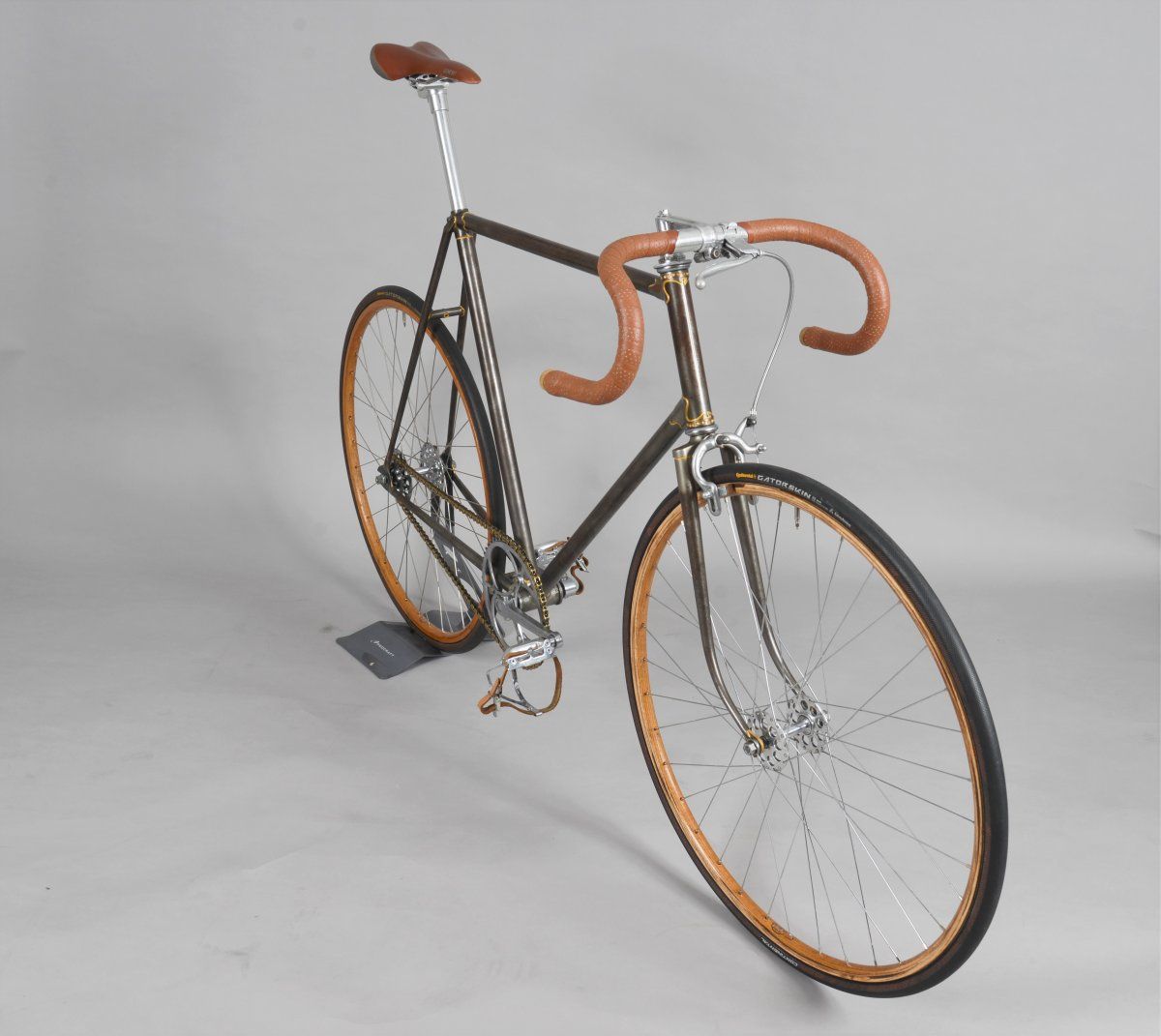

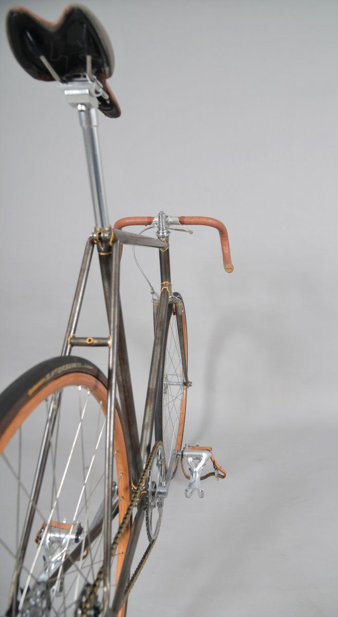

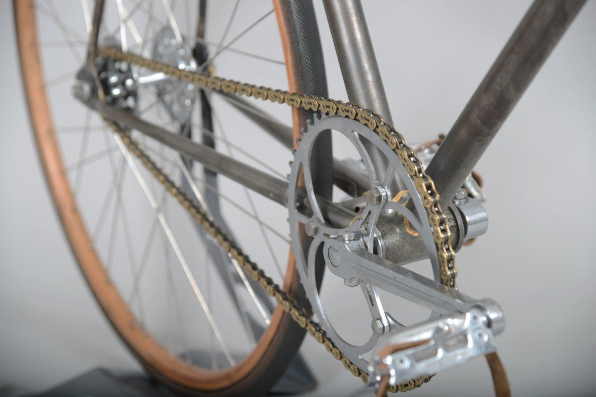

-Diamant Rennrad (Typ 35 70x), 61 RH aus 1987 laut Rahmennummer.
Ürsprünglich das Diamant-blau-türkis gewesen...
Wurde dann versucht mit Marine Strip zu entlacken, was misslang - ging darauf zum Strahlen, danach geschliffen und satiniert.

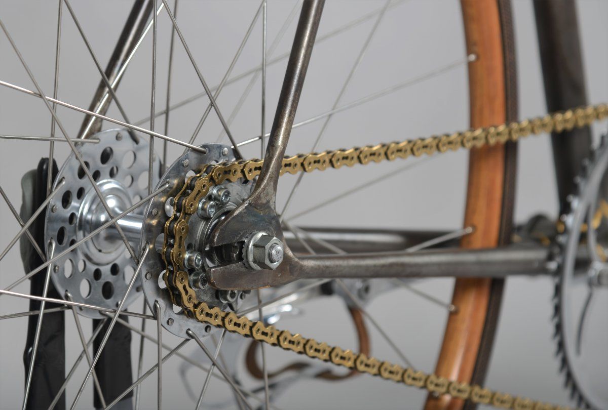

Vertikale Ausfallenden wurde rausgetrennt und durch selbstgefertigte horizontale ersetz (eingeschweist). Außerdem wurden die Zugführungen und Schutzblechösen "gecleant"
Sollte nun Klar gepulvert werden, um den Raw-Look zu erhalten; jedoch beim vorbrennen bläute sich der Stahl, worauf hin ich dieses unterfangen einstellte. Der nahe gelegene Lackierer wollte 200 Euro für eine Klarlack-Lackierung haben, zudem gab er mir zu verstehen, dass Klarlack Wasserdurchlässig sei und ich so immer wieder Probleme mit Rost bekommen würde.
Also wurde der Rahmen erstmal so gelassen wie er war, nur alle 30 Tage mit Ballistol eingerieben.
Nach und nach trafen dann die Teile ein, meist gebraucht von ebay...
Muffen mit Citadel Layer Auric Armour Gold abgesetzt. Rahmen wurde zu dem mit Plasti Kote 1300 Metal Sealer lackiert, nach dem doch immer wieder Flugrost mit Stahlwolle abgerieben werden musste. Endlich ein Mittel zur Konservierung des mittlerweile nachgedunkeltem Stahlrahmens!!
Inspiriert durch die Mairag 5-Stars mal an meinem ausgetobt! Dann noch mal die Muffenabsetzung nachgezogen, Ober,-Steuer-und Unterrohr ageklebt und die Muffen geschliffen, bis gänzlich blanker Stahl hervorkam (auch die Produktionsgrate fast vollständig entfernt)

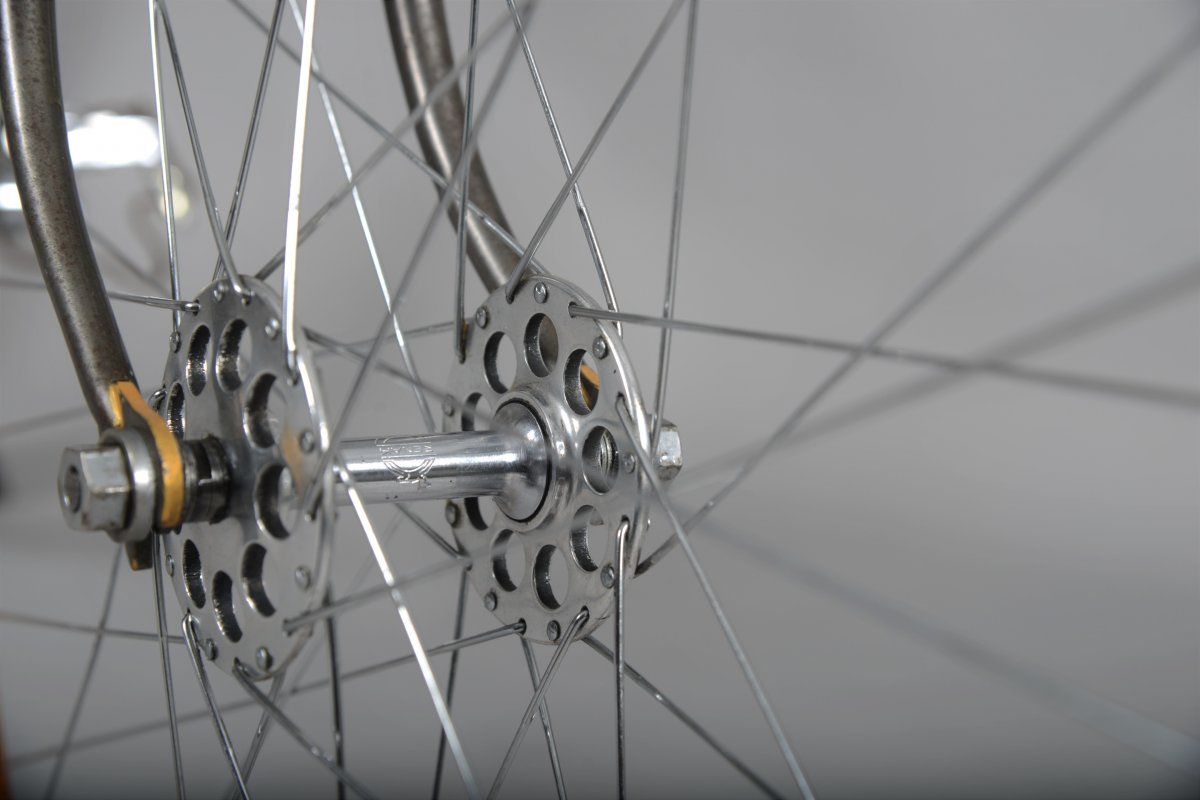

-CB-Italia Holzfelgen, hinten auf NOS Renak Radballnabe (VR) mit DT Comp 2.0, vorne mit Renak Bahnnabe und verchromten NIB Prym 2.0 - 1.8 eingespeicht. Am HR wurde ein 18Z 1/8" Renak Schraubritzel mittels acht Schrauben aufgeschraubt und funktioniert ohne Probleme!
- Continental Gatorskin 22mm Schlauchreifen mittels Velox Jantex Competition aufgeklebt

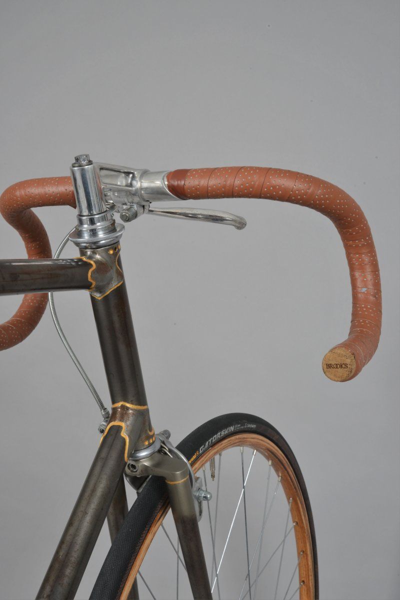

- Diamant Bahn-Lenker (38cm) und Vorbau
- Fizik Lenkerband mit Brooks-Holzstopfen
- Renak Steuersatz
- Diamant Sportrad-Kurbelgarnitur (170mm) mit 52Z 1/8" Blatt
- Shimano 600-Ultegra (PD-6400) Pedale mit Christophe Lederriemen
- KMC K710SL-Ti-N (brauchte zwei bei der länge...)
- NoName Patentsattelstütze (meine Selcof mit 24mm ist abgeknickt :()
- Genesis Kunstledersattel
- Altenburger Bremshebel mittels Transparenter Aussenhülle an:
- Rasant Seitenzugbremse verbunden, Beläge sind Kork, von CB-Italia
Einen Aufbau inkl. Bilder gibts bei Facebook, leider (noch) nicht aktuell!
Interessante Interpretation. Du hättest aber eine kürzere Bremse nehmen können. Diese langen Ohren sind nicht so ästhetisch. Für die Proportion wäre auch ein längerer Vorbau gut, die Sattelstütze ist zu weit draußen.
Der Rahmen ist aber hübsch geworden. Klarlack auf blankem Metall ist wirklich keine gute Idee. Wenn du diese Anmutung behalten willst und trotzdem Rostschutz willst (ohne dir jedesmal bei Berührung die Klamotten schmutzig zu machen), dann kannst du ja mal versuchen, diese Farbwirkung durch kunstvollen Lackauftrag zu imitieren. Es gibt bestimmt Luftbürstenkünstler, die das draufhaben.
@burnhh "68 Zahn TA Spécialités Steher Blatt an einer 135mm Kunstrad Kurbel"
HOLLA!!!!!!
Hast Du mal die Rennradkurbel probiert? Oder bekommst Du dann die Kettenlinie nicht hin?

Na da hat ja mal jemand sehr viel Liebe und Arbeit in sein Projekt gesteckt. Ich mag solche individuellen Auf- oder Umbauten. Und das dafür einer Allerweltsrenner herhalten musste, bereitet mir keine Kopfschmerzen.
Aber gestatte mir trotzdem ein - zwei Anmerkungen:
- das Anbohren der Kopfmuffen finde ich ein ziemlich witziges Detail

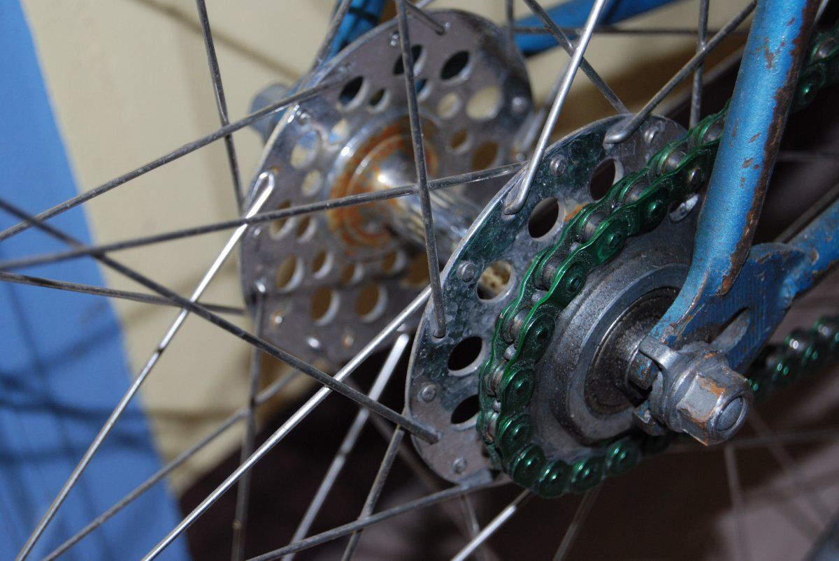

- Warum nimmst du eine VR-Radballnabe für hinten und verschraubst das Ritzel mit dem Flansch? Das leuchtet mir nicht ein. Was sprach denn gegen eine normale Renak HF Bahnradnabe? Ob der Flansch die Belastungen des Antretens und Konterns dauerhaft mitmacht?
- Sattelstützen in 24mm und lang sind rar. Diese noname-ebay Teile sehen immer etwas deplaziert aus, damit musste leben..aber:
- Vielleicht denkste mal über einen Ledersattel nach? Brooks, Möve, Ideale ... irgendwas mit klassischem Schnitt. Zum einen passt der sicher super zur klassischen Erscheinung deines Rades, zum anderen könnte dadurch der klobige Sattelstützenkopf etwas verborgen werden.
- Kleines Detail ... wenn dir ein Bahnradinnenlager über den Weg läuft, kannste das noch verbauen ... die hohlgebohrte Achse macht optisch mehr her ;)
Viel Spass mit deinem Renner.
Hab ich schon öfters gesehen und wird im Netz / Ebay auch als Bastellösung angeboten. Ein Bekannter hat das auch schon ne Weile so verbaut und für Stabil und Alltagstauglich erklärt... der hat aber ebenso selbst Ausfallenden neu eingelötet. ich trau der Sache aber auch nicht so richtig, gerade beim exesieven Skiten...
EDIT: Die Renak Radbal- Kunstradnaben für HR haben 42 Loch... dershalb benutzt die selten Jemand... hab auch noch ein Exemplar liegen, welches auf eine Felge wartet...
@Bonanzero
Aktuell ist der Sealer gut, aber einen vernünftiger Korrosionsschutz ist es sicher nicht!
Bei den Bremsen schaue ich noch mal, geben ich dir recht!
Leider ist das ja schon die größte Größe, da muss bei 97cm Schrittlänge die Stütze hoch hinaus!
Vorbau passt aber gut, dadurch das die Sattelstütze soweit nach hinten steht, durch den Sitzrohrwinkel, sitze ich da schon sehr gestreckt drauf...
@SirPolston
Ja, hatte ich bis vor kurzem montiert, nachdem es meine erste, noch richtig gute, Sportradkurbel zerlegt hat, finde diese aber schöner!
Aber im nachhinein hätte ich natürlich einige Sachen anders gemacht, vor allem die Ausfallenden einlöten lassen...
Skidden tuhe ich fast nie, ist nen super Kraftakt bei dem Radstand! Einfach bisschen Kontertreten und Vorne mitbremsen
@evisu
Ursprünglich sollte die auf ne Alu-Felge gespeicht werden, die Holzfelge hätte ich auch individuell Bohren lassen können; dann aber keine HR-Nabe verfügbar gewesen - Es hält bis jetzt und hat noch keine Probleme gemacht!
Sattel ist nen guter Punkt! Den hier find ich ganz schick, bekommt ein Freund in schwarz, wenn er mir zusagt kommt er auch vermutlich bei mir ran :)
Bahnachse kann man ausprobieren, bei den Schrauben finde ich die hohlgebohrten Köpfe weniger schön!
@burnhh ... ja klar, Geschmack geht vor bei so einem Rad... mir ging es eher um die Stabilitäh. Da auf dem Flansch (der ja sehr stabil ist in der Ausführung) sowohl die Antriebskraft der Kette, als auch Speichen und Felge hängen... das zert ganz schön. Aber mein Kolesch fährt auch schon länger mit der Lösung... ssicherer als ne Suizidehub. Die Ausfaller werden sicher auch halten, wenn du nicht skitest, wirst Du ja auch nicht das HR beim bremsen zur Seite werfen wie beim BMX ;););)
Zum Rad von burnhh:
Optisch finde ich das ganz witzig. Bis auf die Sattelstütze natürlich, wobei mich die Länge mehr stört als die Form. Bei der Sitzposition kannst Du ja besser nach hinten schauen, durch die Beine unterm Sattel hindurch, als nach vorne.
Dünne Rohre an so dicke Ausfallenden zu schweißen ist ein bißchen heikel, eine Lötverbindung wäre mir hier symphatischer (Sehe gerade, das hast Du schon kommentiert...). Den Bremsgriff würde ich rechts vom Vorbau anschellen, dann hat man bei einer Vollbremsung, mit dem Hinterrad in der Luft, noch etwas Hebellänge am Lenker.
Wegen der Stabilität des Nabenflansches würde ich mir keine Sorgen machen.
Zum Thema Konservierung von blankem Stahl kann ich noch Owatrol empfehlen. Ist eigentlich ein Holzschutzöl auf Leinölbasis, aber mit diversen Zusätzen, die die Trocknungszeit auf zwei Wochen reduzieren.
Ich habe damit vor einigen Jahren den Rahmen meiner Regen- und Winter-167 behandelt und die damals vorhandene Patina ist nirgendwo weitergerostet. Sämtliche verzinkten Schrauben ohne Schutz sind in der Zeit komplett vergammelt und haben teils galvanische Zellen mit benachbarten Alu-Teilen gebildet.
Das Owatrol lässt sich einfach mit einem sauberen Haushaltsschwamm auftragen (nicht zu dick, sondern quasi ein Ölhauch) und zieht sich vor der Trocknung glatt (wie eine Ölschicht). Nach der Behandlung sollte man den Rahmen irgendwo in staubarmer Umgebung aufhängen und trocken lassen. Dauert je nach Temperatur und Luftfeuchte mal mehr mal weniger lang, aber eine Woche sollte man mindestens einplanen, bis man keine Fingerabdrücke mehr auf der Oberfläche hinterlässt. Auch danach fühlt sich die Schicht meist noch etwas klebrig an, härtet dann im Laufe der Zeit aber zunehmend durch.
Wichtig für die Konservierung ist die Vermeidung von Kratzern (wie bei jeder Beschichtung); wenn aber doch mal irgendwo etwas vom Stahl freigelegt wird, kann man einfach wieder mit einem getränkten Lappen oder Schwamm darüberwischen und man sieht nichts mehr davon.
Die Methode taugt vor allem zur dauerhaften / alltagstauglichen Konservierung von Oldtimern und auch dann nur, wenn man das Öl möglichst dünn aufträgt (in die Rostporen kriecht es von allein). Für gut erhaltene Klassiker sollte man bei Wachs bleiben, denn mit einer Rostbude, die von vorn bis hinten wie Speckschwarte glänzt, macht man sich nur lächerlich (siehe Simson Krafträder ... )
