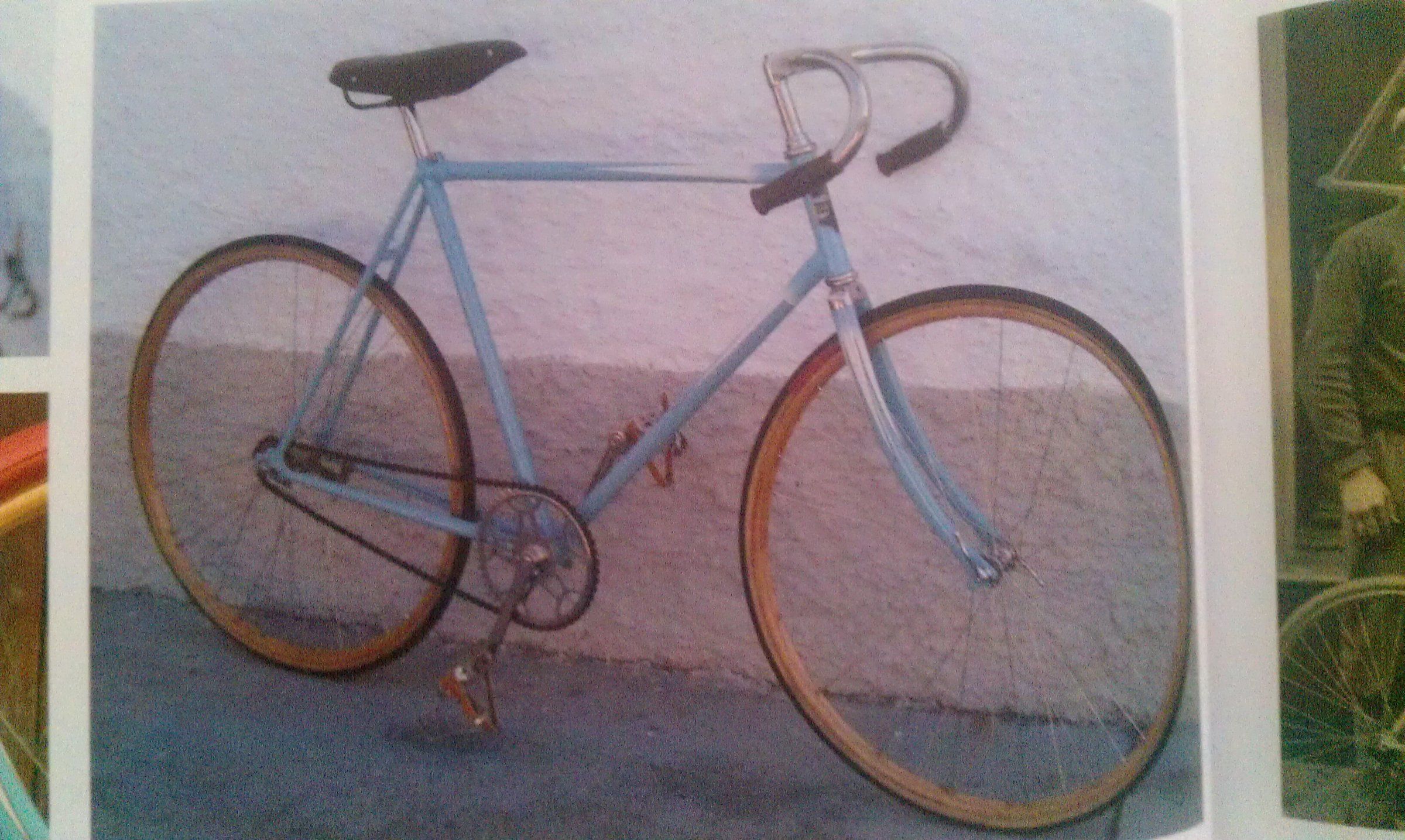

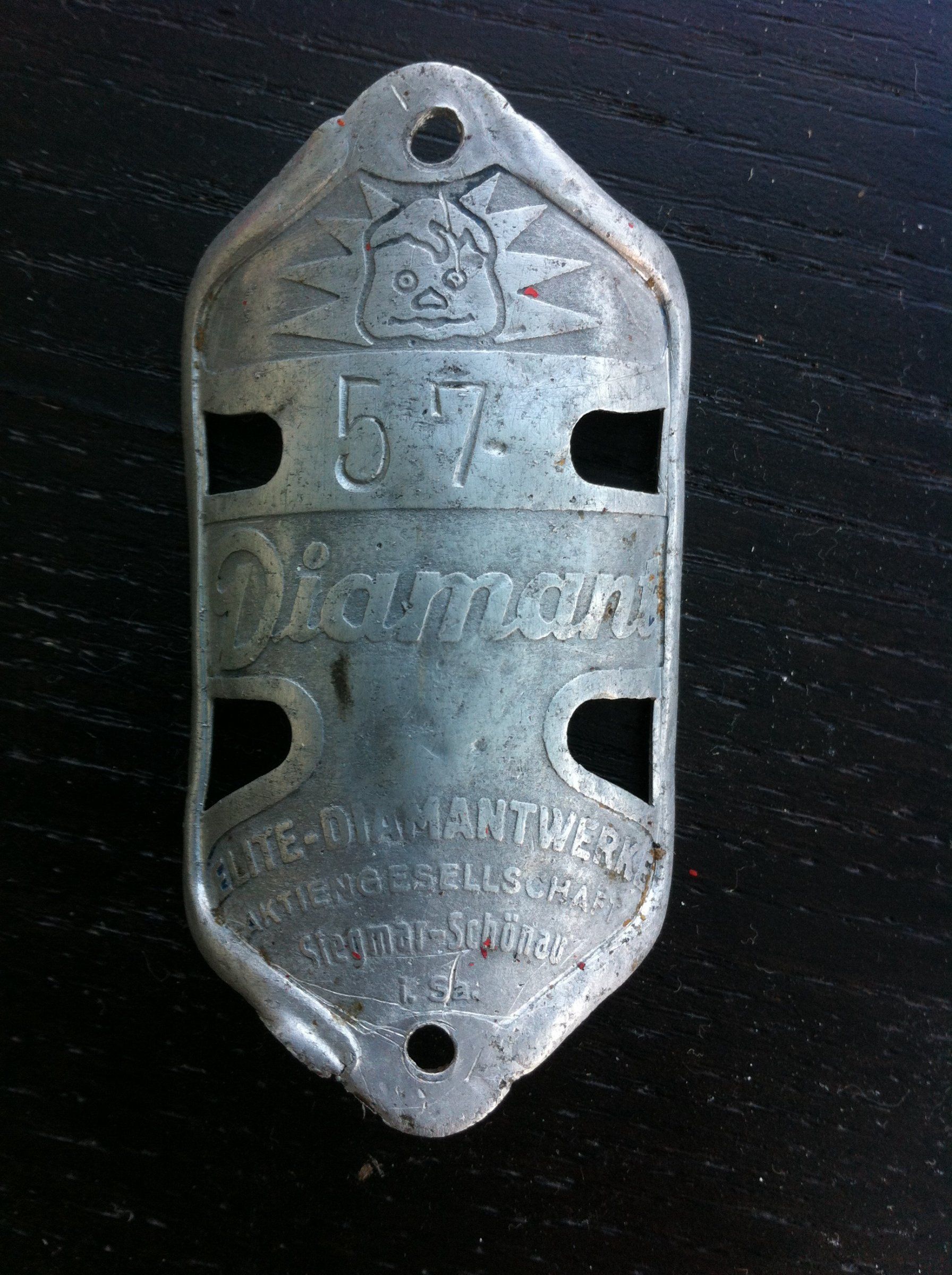

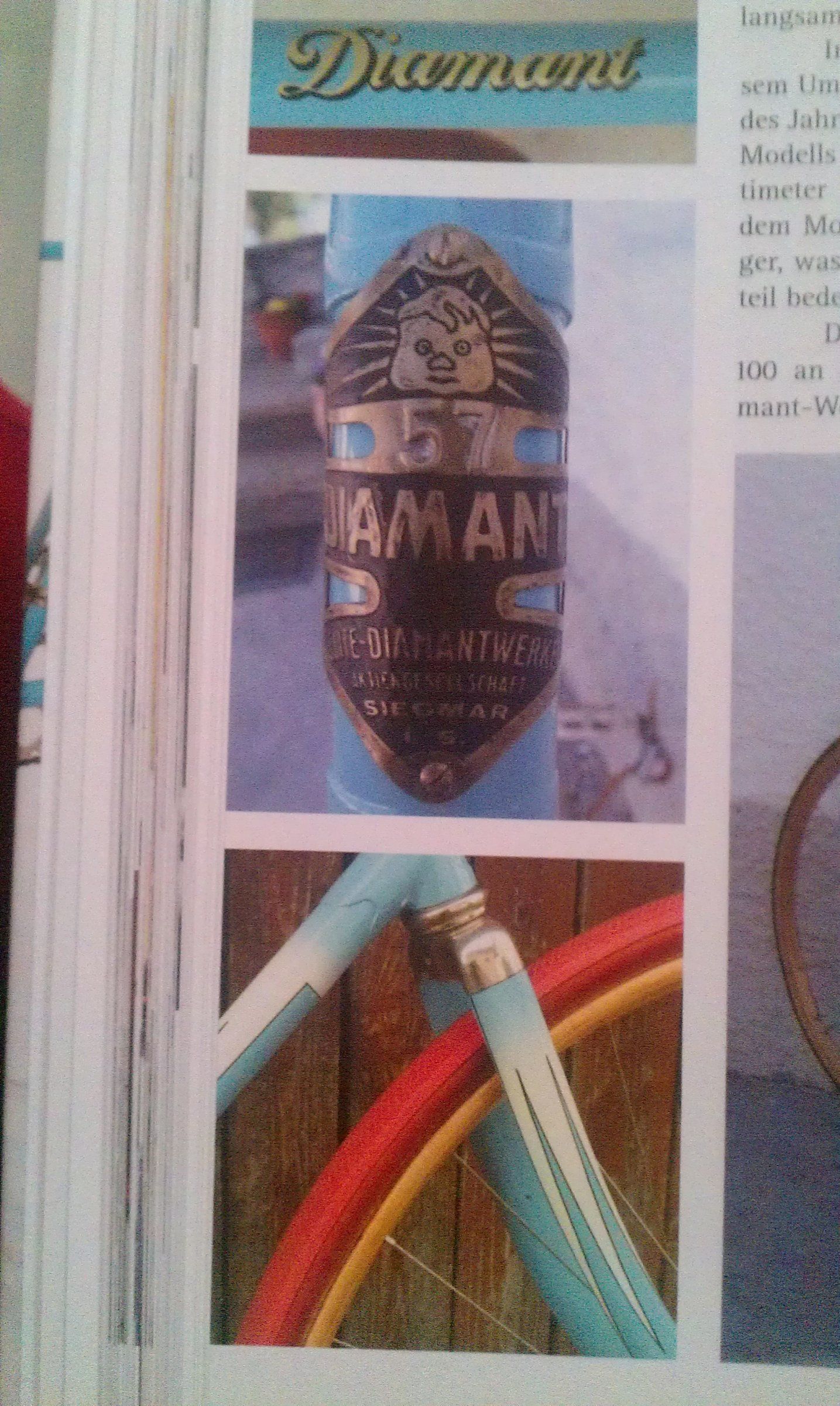

Verzeih die schlechte Qualität ... aber nur zur Orientierung.
Holzfelgen, verlöteter Rennlenker, Kurbeln und Kettenblatt nicht unähnlich zum ebay-Angebot.
Als Halbrenner würde ich´s nicht aufbauen ... das Modell 57 ist ein vollwertiges Rennrad. Das Halbrennmodell aus der Zeit war das Modell 100.

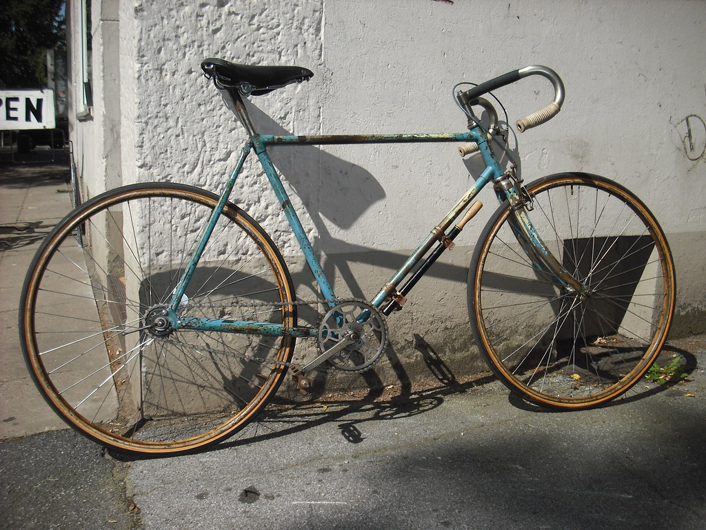

Genau, hier ein Mod 100, man kann deutlich die Unterschiede am Rahmen sehen;).
Das Modell 100 hat seine Ursprünge ja im alten Modell 28 Rennrad, das letzte Diamant Rennrad mit verschraubtem Hinterbau. Das Modell 57 hingegen ist eine verkürzte Variante des Modell 48. Quasi das Elsner unter den Vorkriegs-Diamanten ;)

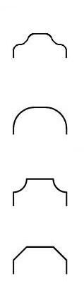

Ich habe 32er Reifen auf den unteren beiden Felgen und hatte bisher keine Probleme.
Bild von ddr-fahrradwiki.de ausgeliehen.
Die alten DDR-Drahtreifenfelgen haben kein Felgenhorn. Daher können keine modernen Hochdruckreifen montiert werden. Aber man kann ja aus der Not eine Tugend machen und breite Reifen montieren. Das ergibt dann ein klassisches Gravelbike. Wenn es neue felgen sein sollen: Die Rigida Chrina kommt von der Form her den alten Felgen recht nahe.
