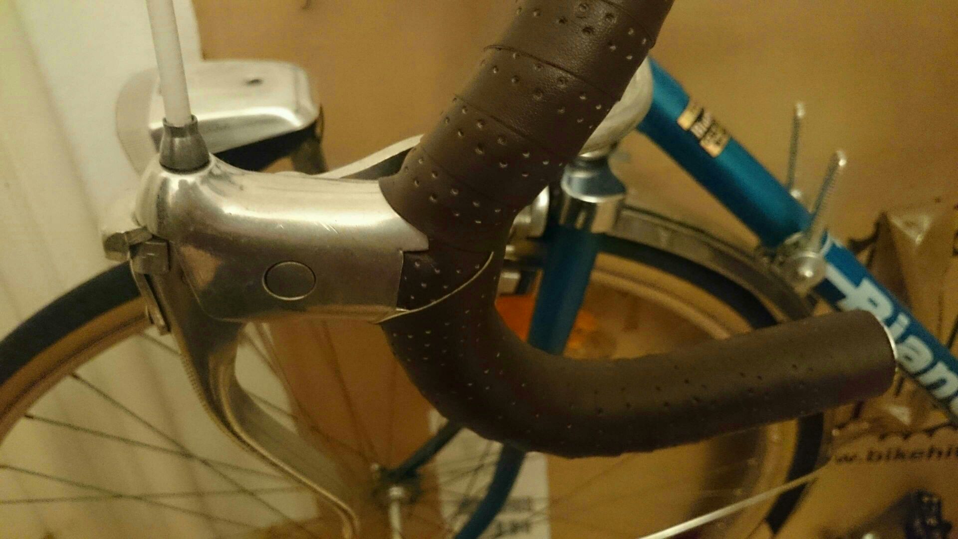

Danke für die Ratschläge...hab aber das Gefühl das der dickere Durchmesser vom Unterband mir nen Strich durch die Rechnung macht.Hab schon großzügig gewickelt und den Bremsgriff nicht wirklich mit einbezogen. ...wollte es halt mit einem Band pro Seite erledigen.

Ich will dir jetzt nicht zu nahe treten, aber mir gefällt das so nicht. Warum fixierst du die Schelle nicht, wickelst das Band komplett und schraubst zu letzt den Griff drauf ? Sieht dann so aus.
MfG Jens
MfG Jens
Das war mein erster selbst gewickelter Lenker, mit Safty Levers. Daher bin ich super zufireden damit. Deine Lösung kann ich beim nächsten mal umsetzen ;D

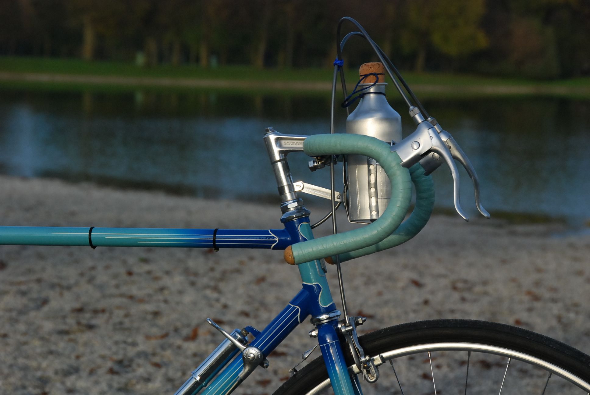

Hallo Diamant-Fanatiker und -Liebhaber. Dass dieses alte Rädchen zu mir gefunden hat war eher Zufall statt bewusst gewollt..
Nun ist es endlich fertig und ich möchte euch mein neu aufgebautes Diamant Bahnrad vorstellen. Der Rahmen ist von 1978 (7754xxx) und ist dunkelblau. Anbei möchte ich mich nochmals bei @SirPolston bedanken für das geliehene Werkzeug für Innenlager und Steuersatz sowie weitere Tipps beim Aufbau.
Bis auf Klebeband, Lenkerstopfen, Sattel, Lenkerleder, Riemen, Reifen, Lötdraht und Lot ist alles original, sogar die Speichen.
Den Originalen Plastesattel habe ich noch, ein Möve Bahnrad Ledersattel würde dem Rad bestimmt noch richtig gut stehen, muss aber nicht. Habe da noch nichts bezahlbares und mit guten Zustand gefunden. Zudem fahre ich ausschließlich Arius (Spanien), daher passt der jetzige super ;). Die Lenkerstopfen werde ich bestimmt mal gegen Korken tauschen (müssen).
Nun, mal sehen wann ich mich ans Reifenkleben mache, wird das erste Mal :eek::eek::eek::eek::eek::eek:. Danach bekommt die Kette etwas Öl und ab gehts!!!
Und eigentlich sind die Muffen wirklich schön bearbeitet!!
Edit: @reisberg Danke für deinen Sattel, ich glaube der hat einen guten Platz gefunden ;)
@Maired Danke für den Vorbau - seltenes Zeugs

Schick geworden. Glückwunsch. :bier:
Die Sattelkerze kannst Du oben mit einem Korken oder mit einem Stück Holz verschließen. Einfach von unten reintreiben und oben bündig abschließen lassen.
Ja, das Hinterrad solltest Du auch ohne die Kette zu öffnen rausnehmen können, zumindest noch so weit im Ausfallende nach vorne verschieben können, daß Du die Kette vom vorderen Kettenblatt runter bekommst und dann das Hinterrad rausnehmen kannst. Wenn die Kette zu kurz ist, dann sind das immer zwei Glieder.
Laß die neuen Schlauchreifen voll aufgepumpt ein paar mehr Tage auf den Felgen und dehne diese richtig vor. Wenn alle Stricke reißen, dann kann man das Ventilloch in der Felge nachbearbeiten - das sollte aber eigentlich nicht nötig sein.
Um den richtigen Kitt für dei Schlappen eines Bahnrades ranken sich viele Diskussionen; die sollte man aber nicht zu ernst nehmen. Ich nähere mich dem Thema mal andersherum. Terokal gilt angeblich als das alleinige Mittel der Wahl und Klebeband ist Pfui. Soweit so gut. Nur wurde das früher auch nicht mit Kitt gemacht sondern ein Schellackbett gelegt, in dem der Reifen genauso hielt.
Was bleibt? Frage den Zeugwart der Bahn auf der Du fahren willst, ob er was Spezielles vorschreibt und das erfüllst Du dann einfach und hast Deine Ruhe. Willst Du auf mehreren Bahnen fahren, dann nimm Terokal und erzähle jedem Zeugwart davon - auch wenn er nicht nachfragt. Der kontrolliert Dich dann einmal und danach nie mehr wieder. :D
Terokal riecht wohl unangenehm? B-)
D.h. Ich soll die Reifen mit 14 bar rumstehen lassen, so ne Woche? 9- 14 bar können die ab... Gerade habe ich denen 10 für die Fotos gegeben.
Guter Tipp mit dem Korken bzw Holz
