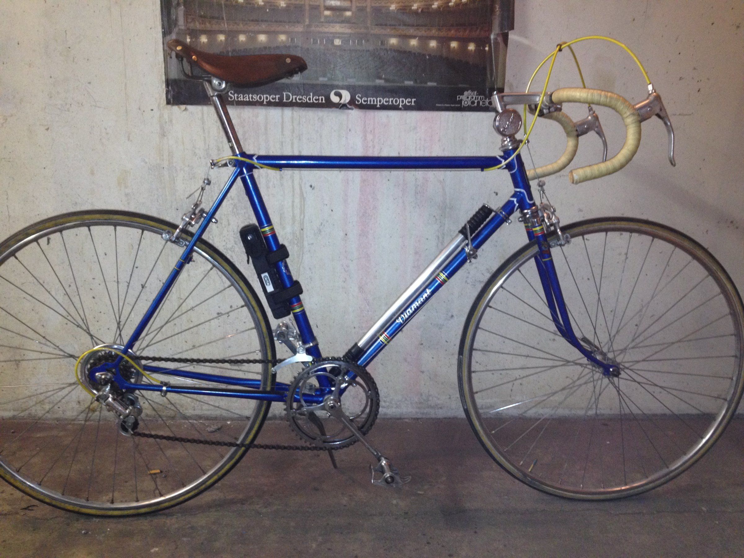

Danke für die nette Begrüßung, das wollte ich hören.
Dünnes Fell? ;)
Also .. hast ja ein tolles Sportrad, aber Feintuning ist nunmal nötig:
- Umwerfer Kettenleitblech ausrichten
- Gegenhalter der hinteren Bremse bissl nach unten schwenken, Zug knickt doch viel zu stark
- Haken an die Pedale oder andere Pedale montieren ... auf den glatten Infesto findeste doch sonst kaum anständigen Halt
- der Sattelkloben gehört umgedreht
- nicht nötig, aber der Optik zuträglich ... Luftpumpe an die Rückseite des Sattelrohrs montiert verkürzt den Rahmen optisch und macht ihn deutlich gefälliger
edit: Und um nicht nur zu meckern ... Bremshebel sind echt gut am Lenker ausgerichtet.
Das ist mal ne Aussage! Die meißten Mängel sind mir schon bekannt. Dünnes Fell? Eigentlich nicht bei mir schallt's so raus wie es reinruft. ;) Ps: Haken und Riemen sind noch unterwegs und es sind keine Infesto Pedale sondern das Original aus Frankreich.
